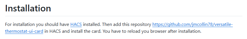

comme expliquer dans le github, il faut l’ajouter dans les dépôt de HACS. Elle n’y est pas par défaut.
Dans HACS, va sur les 3 points en haut a droit, puis dépot personnalisé et ajoute le lien:
https://github.com/jmcollin78/versatile-thermostat-ui-card
en type: tableau de bord puis ajouter.
Tu la verras dans les nouveautés.
