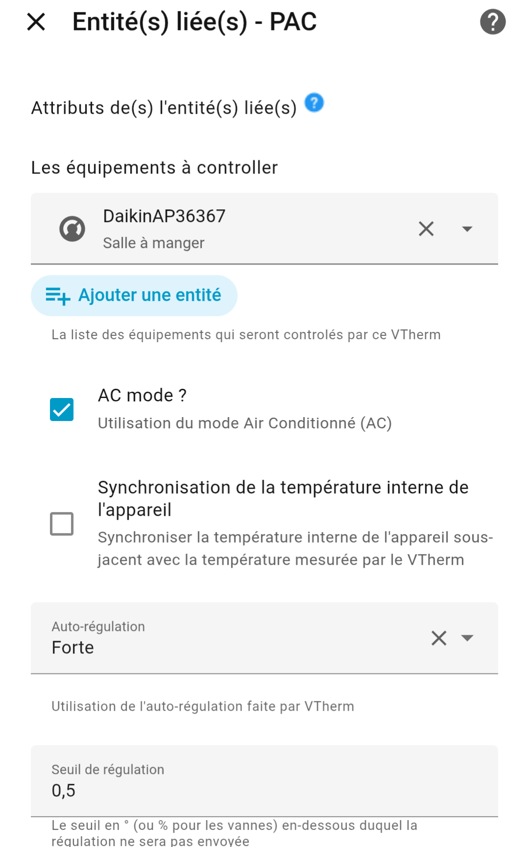

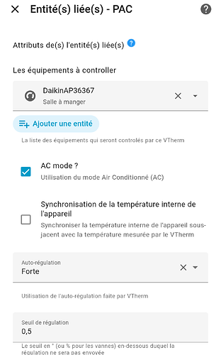

Bonjour, comment peut on ajouter une limite de consigne ? Je m’explique, j’ai une PAC air/air qui, pour l’instant, se réfère a sa température interne. Du coup, versatile envoi des consignes du genre 27° voir 30°C, et forcement la sonde interne s’énerve et augmente et versatile aussi, du coup EDF kiffe vu la conso énorme, (45kw jour pour le chauffage)… Ne peut on pas limité cette consigne demandée ? J’ai lu et relu, changé des paramètres (thermostat max), mais ça ne change pas. J’ai toujours des pics de demande à 30°C…
Regarde la partie auto régulation !
Merci pour la réponse, je l’avais déjà lu en long et en large, tout ce que je comprends c’est qu’il faudrait que je passe en mode expert, et là, c’est le drame. Je débute totalement, et je suis pas très doué, donc je vais gentillement attendre d’avoir mon protoart (boîtier permettant d’externalisé la température de la Clim, entre autre) et réessayer plus tard. Merci encore.
Non pas besoin du mode expert.
Dans le menu sous-jacent, tu as une liste déroulante pour l auto-regulation.
Tu cherches une solution à un problème qui ne devrait pas exister. Donc faut que nous en disent un peu plus sur ta config. Quelle consigne sur VTherm ? Quelle consigne est envoyée ? Comment tu as configuré l’auto- régulation ?
Donnes nous tes attributs complets (dev tools/etat)
Désolé, j’ai fini par supprimer le vtherm. Je retenterai une fois le module installé. Mais en gros, peut importe le réglage de l’autorégulation, la consigne s’envole toujours a un moment donné. Vu que la mesure augmente plus vite que la température, l’envolée va jusqu’à 31 de consigne. Je précise que je n’ai pas synchronisé la température de l’appareil avec Vtherm et que la partie thermostat max et min n’ont d’effet que sur le pilotage en manu du thermostat. J’avais tenté forte, légère, moyenne et à chaque fois laissé une journée… Voila, le dernier jour, jusqu’à midi ou je l’ai stopper. La dernière config était en légère régulation.
