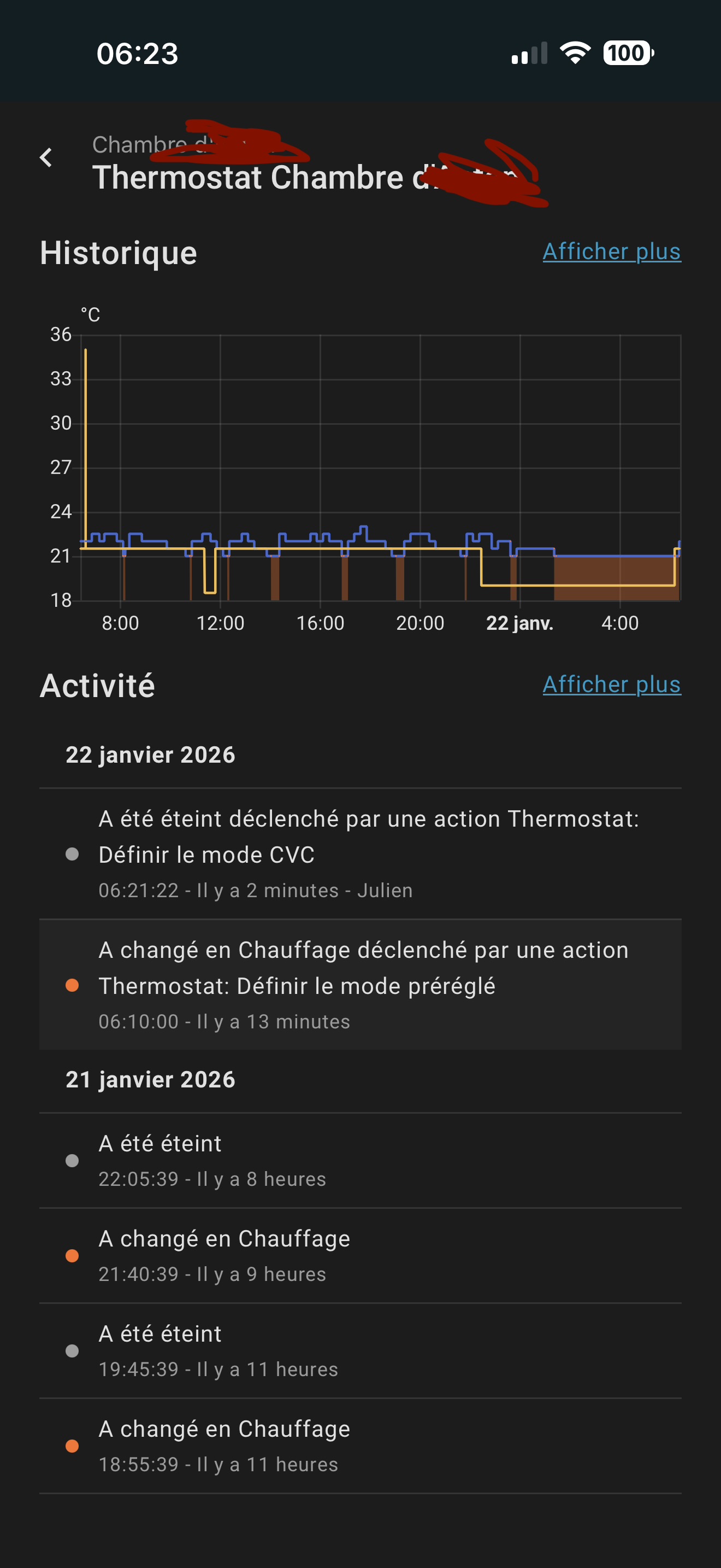

j’ai installé versatile thermostat pour piloter mes blocs de Clim Mitsubishi, avec scheduler pour mes différents réglages jour/nuit. Le soir j’éteins la Clim de la chambre de mon fils et la nôtre . Pour pas qu’elle se déclenche et fasse du bruit la nuit.
Le matin à 6h10, alors quel la maison repasse en mode confort journée, la Clim de ma chambre reste éteinte (comportement attendu) mais celle de mon fils s’allume (et je ne le voudrais pas).
Je n’arrive pas à trouver d’où cela peut venir.
Une idée?

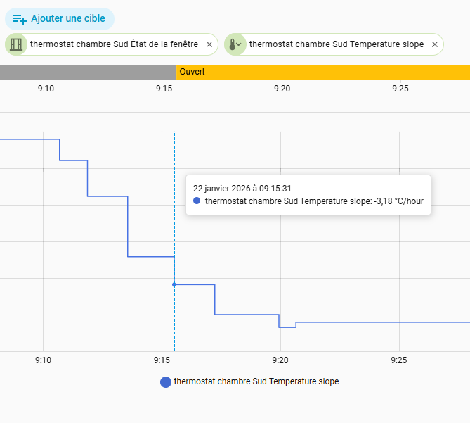

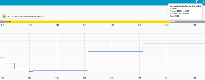

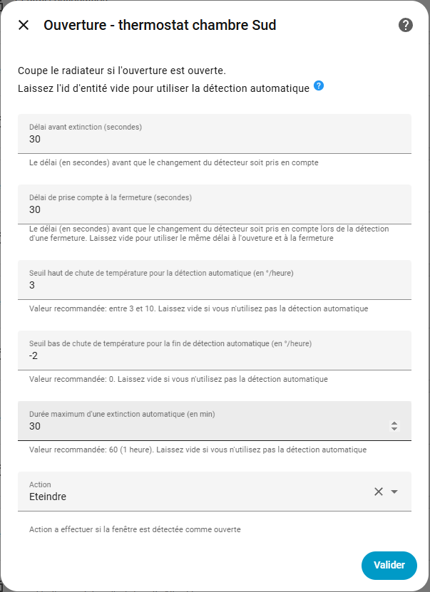

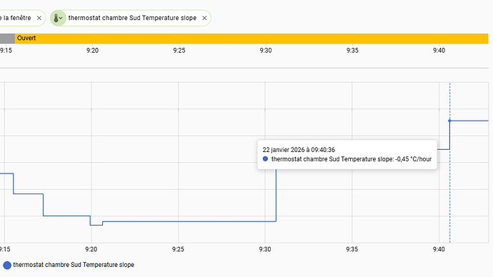

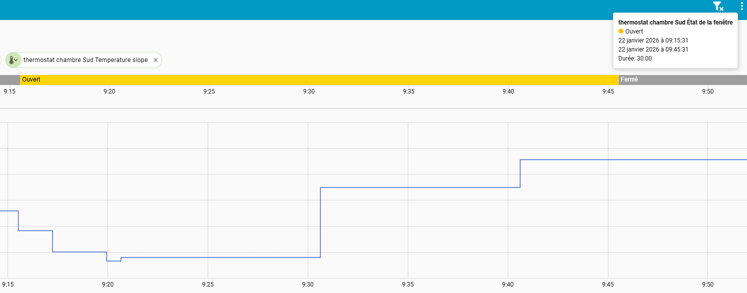

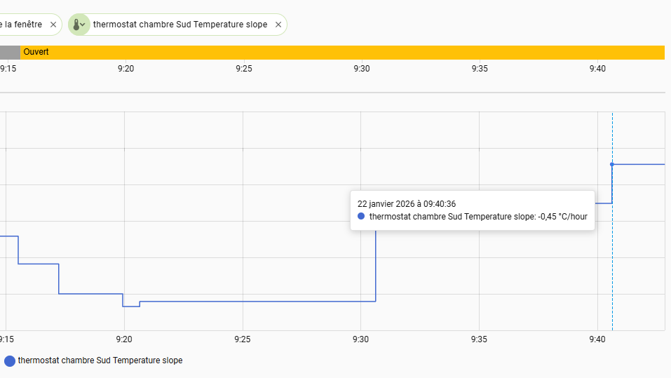

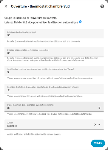

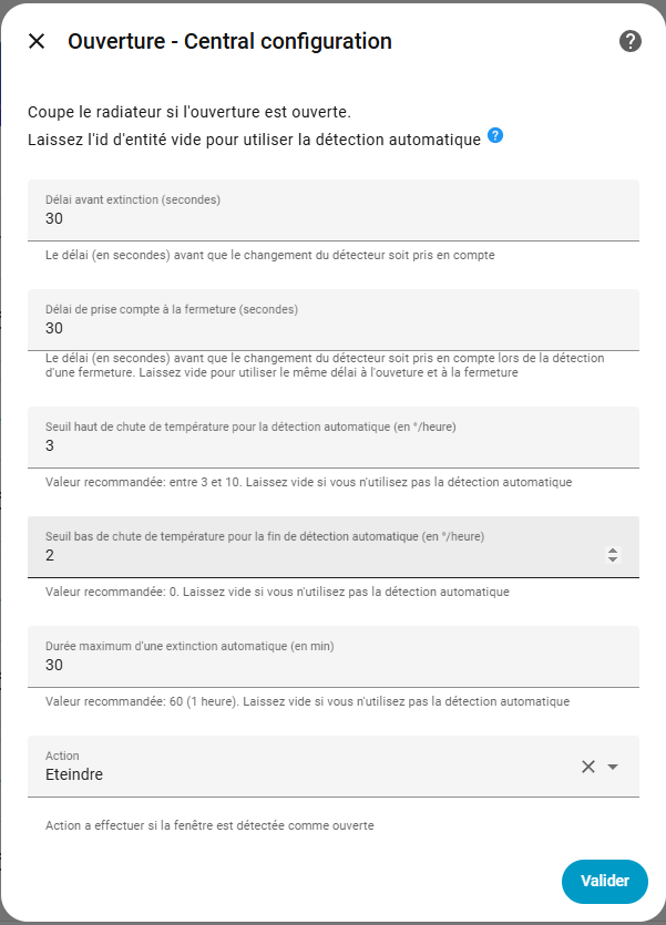

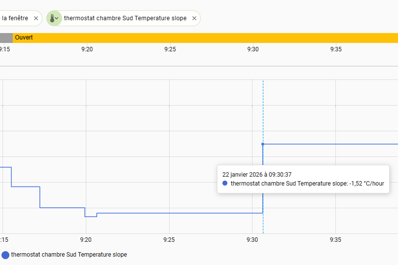

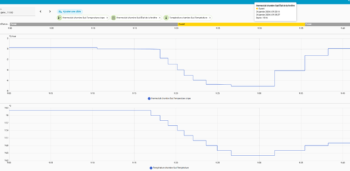

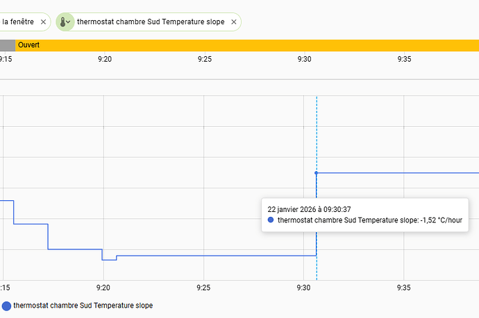

Peut-être que j’ai mal compris le paramétrage pour la détection d’ouverture des fenêtres par chute de température, mais je n’ai pas le comportement que je pensais avoir paramétré, une détection d’ouverture à 3 °C/h de chute de température, et une détection de fermeture à un ralentissement de chute de température au-dessus de 2 °C/h, mais ce n’est pas ce que j’obtiens :
paramétrage central (utilisé par mon VTherm)
Détection d’ouverture au-delà de 3 °C/h de chute de température Ok
Puis passage à 1.51 puis 0.45 °C/h de chute et toujours en mode fenêtre ouverte
Fin au timeout de 30 minutes
Est-ce que la détection de fermeture est une remontée de température et pas un ralentissement de la baisse, auquel cas il faudrait que je la mette en négatif dans mon cas (si c’est possible) ?
J’ai ces 2 messages dans les logs :
Source: custom_components/versatile_thermostat/feature_window_manager.py:331
intégration: Versatile Thermostat configuration (documentation, problèmes)
S'est produit pour la première fois: 21 janvier 2026 à 21:06:29 (3 occurrences)
Dernier enregistrement: 09:22:48
WindowManager-thermostat chambre Sud - Start auto detection of open window slope=-3.510
WindowManager-thermostat chambre Sud - Start auto detection of open window slope=-3.180
WindowManager-thermostat salon escalier - Start auto detection of open window slope=-8.900
Source: custom_components/versatile_thermostat/feature_window_manager.py:275
S'est produit pour la première fois: 21 janvier 2026 à 21:36:29 (3 occurrences)
Dernier enregistrement: 09:52:48
WindowManager-thermostat chambre Sud - End auto detection of open window slope=-3.510
WindowManager-thermostat chambre Sud - End auto detection of open window slope=-3.180
WindowManager-thermostat salon escalier - End auto detection of open window slope=-8.900
Bizarrement j’ai 2 start et 2 end pour le thermostat chambre Sud, et les valeurs de pente pour le end sont celles du start même si la pente à changé de valeur entre temps sans que ce soit pris en compte.

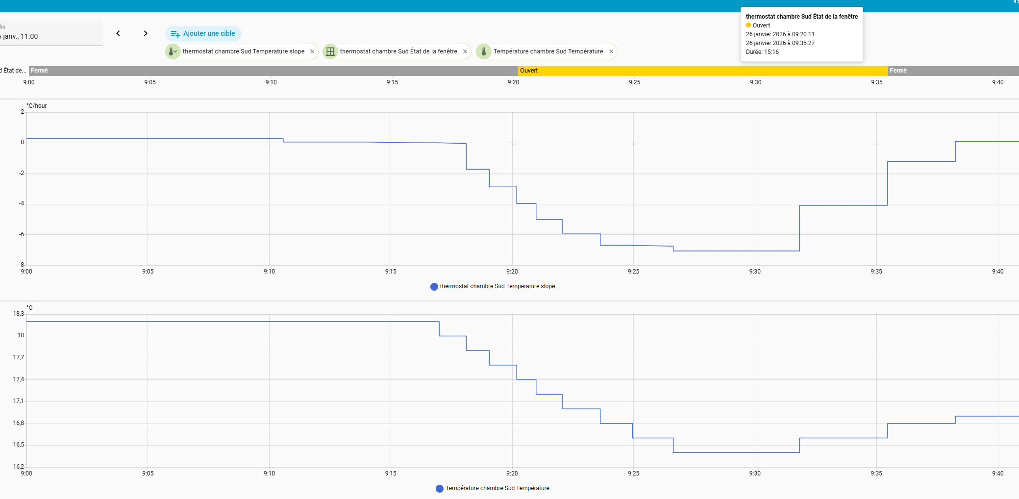

Salut, est-il possible d’avoir pour la température extérieure, le même paramètre que pour les autres, à savoir l’entité “dernière vue” ? J’ai encore eu le cas aujourd’hui ou la température étant plutôt stable dehors, mes capteurs de température n’envoit pas de valeur (pourtant la dernière vue est mise à jour au moins toutes les 30 minutes). Merci beaucoup :slight_smile:
J’ai le comportement souhaité en mettant -2 °C/h pour le seuil de détection de fermeture, en négatif, donc signe inversé par rapport à la détection d’ouverture, il faudrait garder le même sens puisque les champs sont intitulés « seuil haut » et « seuil bas » de la chute de température, ou à minima préciser explicitement que le sens est inversé dans la documentation, mais corriger alors la description du second champ pour que ce soit cohérent.

Si besoin de plus d’infos dis-le moi.
Hello, oui j’ai vu mais quand il y a le flag « follow underlying temp » et que le VTherm change tout seul, je sais très bien ce qui se passe. Ca a un peu baisser mais pendant un moment, c’était 50% des soucis. J’ai mis plein de warning dans la doc sur cette fonction (cf. versatile_thermostat/documentation/fr/over-climate.md at main · jmcollin78/versatile_thermostat · GitHub).
Je regrette amèrement de l’avoir faite. C’est une source d’injections contradictoires (VTherm veut 18 et le TRV dit 18.5 donc VTherm change sa temperature régulée, qui fait changé le TRV, …) et un nid d’ennuis de boucles dans tous les sens.
Je suis conscient que ça peut être amélioré, mais le mieux c’est de ne pas l’utiliser si ton équipement prend des initiatives tout seul. Considère que ton système n’est pas compatible avec cette fonction et desactive là. Je me demande si je ne vais pas finir par la virer. J’en ai ma claque de répondre la même chose tout le temps.
