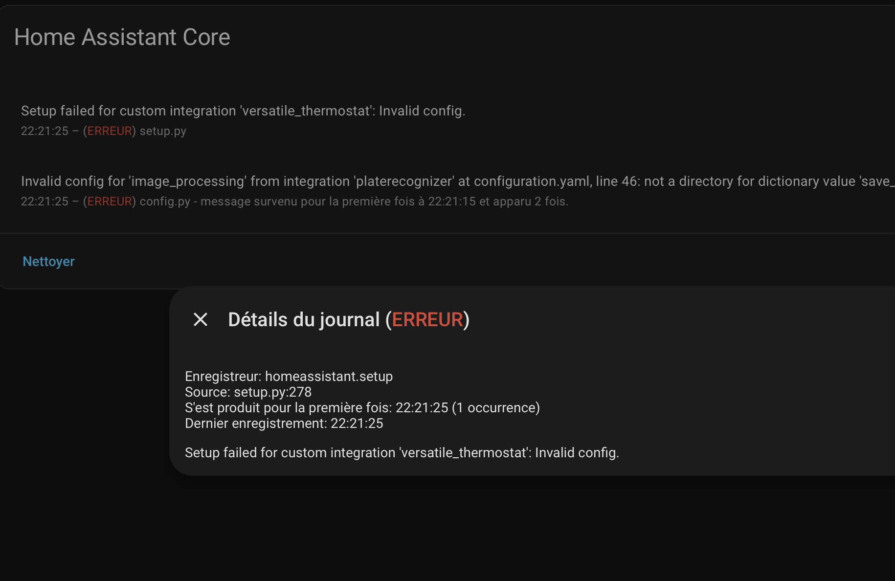

Si l’intégration ne se charge tu as forcément des messages dans les logs. Parametres / Systeme / Journaux.
Voilà ce que dit mon log
Bien vu, Merci à toi :+1:t2:
Je ne sais pas comment je me suis retrouvé là :sweat_smile:
Hello, ton configuration.yaml n’est pas bon a priori.
dans mon configuration.yaml j’ai ça concernant Vtherm:
versatile_thermostat:
    auto_regulation_expert:
        kp: 0.8
        ki: 0.2
        k_ext: 0.0
        offset_max: 10
        stabilization_threshold: 0.1
        accumulated_error_threshold: 80
Par contre dans les dossier custom integration/versatile thermostat je n’ai pas de fichier setup.py (celui indiqué dans l’erreur) c’est normal?
L’erreur parle du setup de HA pas celui de VTherm. Si on regarde ta copie d’écran on voit une autre erreur dans ton configuration.yaml. Tu as forcément une erreur dans ce fichier. Vérifies les indentations, la syntaxe, etc. Poste le ici si tu veux qu’on regarde
Hello ! J’ai déjà eu ce “bug” dans le passé. En passant par l’addon VSCode, parfois il prend des libertés sur l’indentation.
Regarde si le prochain bloc est bien indenté et ne s’est pas mis dans le bloc de config versatile_thermostat.

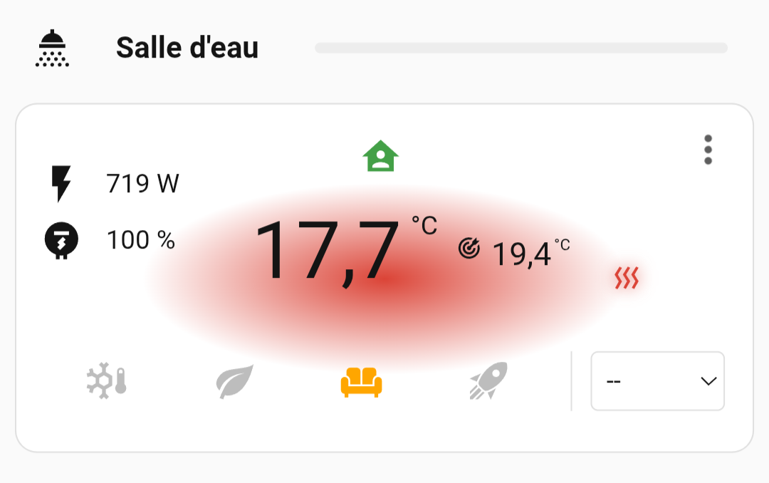

J ai en plus du mal à comprendre ce qui serait affiché. Par exemple dans le cas ci-dessous ça donnerait quoi ce dont tu parles ?
Salut Bensmens,
Je ne peux pas répondre directement à ta question car il me manque une info essentielle sur ta configue…
En effet, plusieurs réponses sont possibles selon que tu as renseigné, ou non, le champ nommé “Entité - puissance consommée” de ta carte.
  1. Si pour cette carte tu as renseigné le champ “Entité - puissance consommée” avec une entité de mesure de puissance réelle [j’ai l’impression que c’est ton cas] alors il ne faut rien changer car ce qui est affiché est juste :ok_hand:t2: ton radiateur consomme bien 719 W à l’instant T.
  2. Si en revanche pour cette carte tu n’a rien entré dans le champ “Entité - puissance consommée” alors il vaudrait mieux afficher “719 Wh:white_check_mark:
Note également que la différence sera bien plus perceptible en t’éloignant des 100% d’allure comme dans ton exemple, car c’est là que ce qui est affiché devient faux.
Exemple : Tu n’as pas renseigné le champ, mais tu as indiqué dans ta configue de ton VT que ton radiateur consommait 1500 W, la carte peut donc indiquer 33% / 495 W alors qu’à l’instant T, si ton radiateur est allumé, il consomme bel et bien 1500 W et certainement pas les 495 W indiqués. Sachant que tout le temps où il n’est pas sollicité il consomme 0 W, je pense que c’est pour cette raison que dans des anciennes versions de la carte cette valeur disparaissait…
Ce qu’indique la carte dans cet exemple est donc faux en plus d’être trompeur, si elle affichait 495 Wh alors cela ne serait plus faux car on pourrait au moins le justifier, l’allure ayant un rapport au temps.
J’ai bien conscience que la différence est minime mais elle permettrait d’afficher des données plus réalistes et surtout il n’y aurait plus de risque de confusion par les utilisateurs, car 1 Wh ne vaut pas 1 W.
Maintenant, le choix du Wh n’est peut-être pas le meilleur mais étant électricien et pas physicien, je n’ai pas mieux à proposer :sweat_smile: si vous avez une meilleure idée lâchez-vous ! :clap:t2:

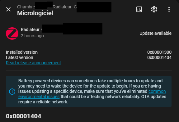

Bonjour, je n’arrive pas à trouver l’info. J’avais cru lire il y a un moment qu’il y avait un soucis avec le nouveau firmware des Sonoff TRVZB avec VT. Est-ce toujours le cas? Puis-je faire la mise à jour sans probleme?
