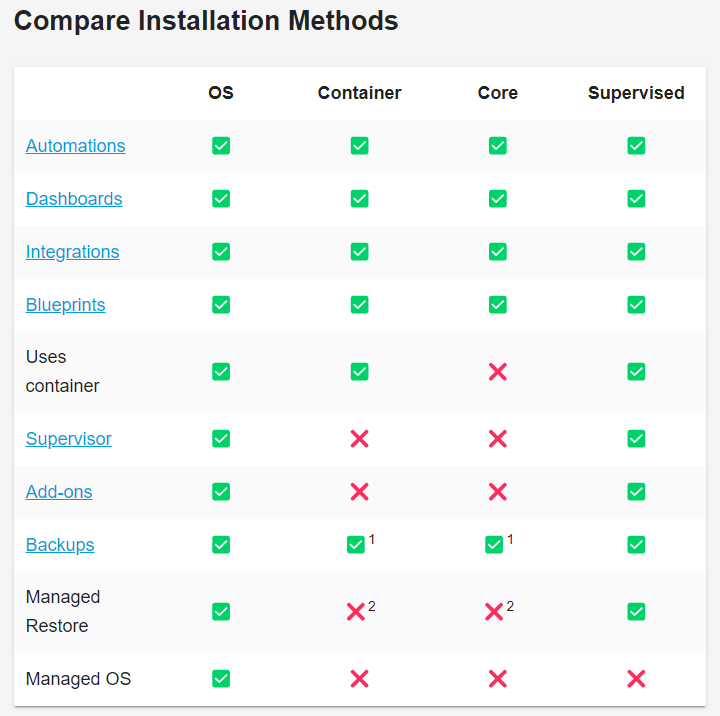

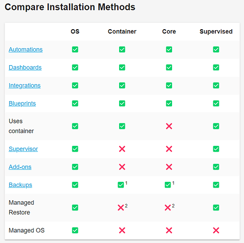

Salut @pascal_Veran
Vu les messages d’erreur, il faudrait préciser ton type d’install.
Venv, Container, HAos … ça pourrait aiguiller un peu.
Je suis pas certain de pouvoir t’aider sur ce sujet précis, mais ceux qui le pourront vont forcement te poser la question :wink:
j’ai installer HA sous linux
Ouais c’est souvent le cas :wink:
Mais quelle méthode ?

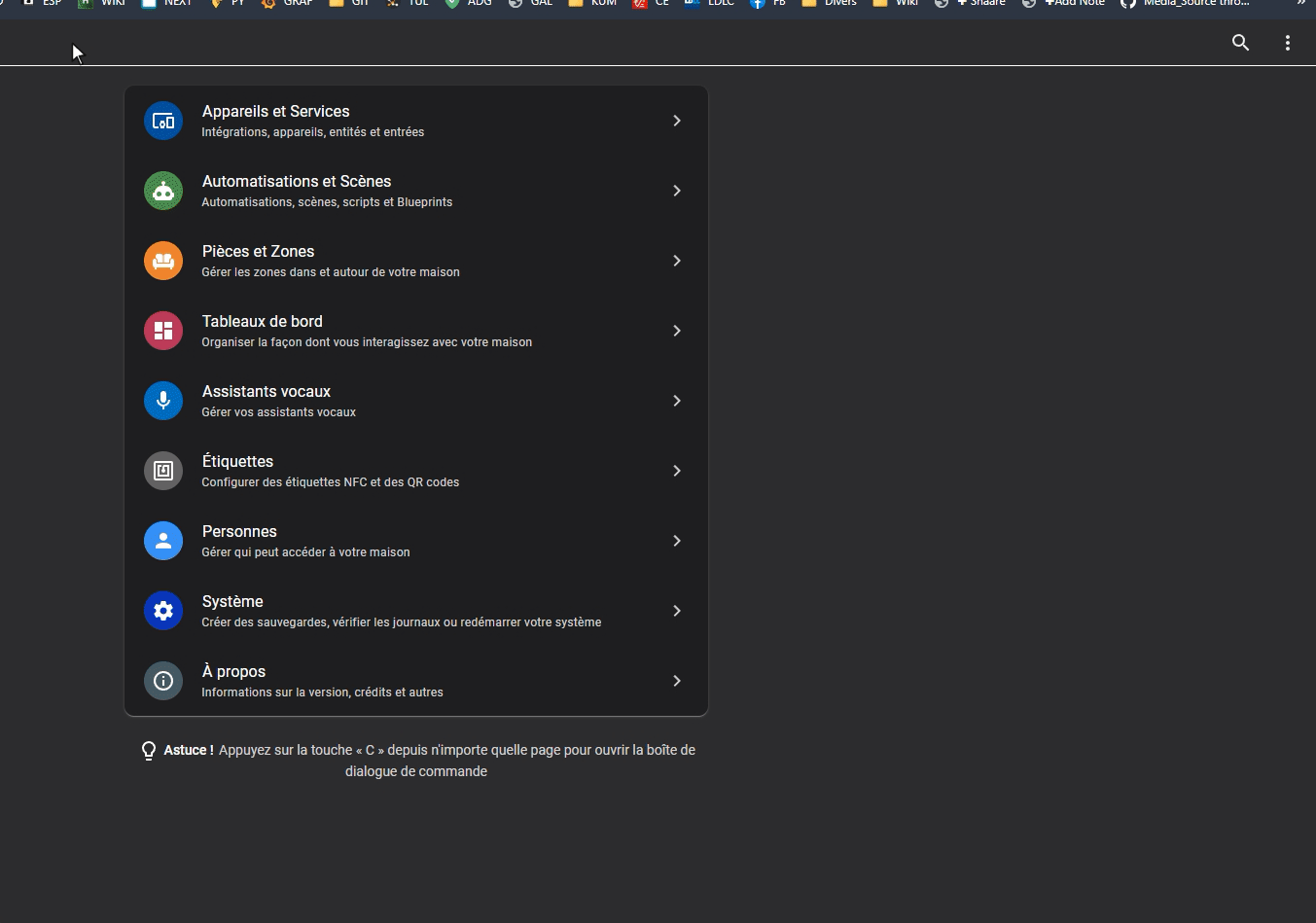

Le plus simple, c’est d’aller cherche sa conf et de la coller ici :
settings
