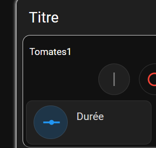

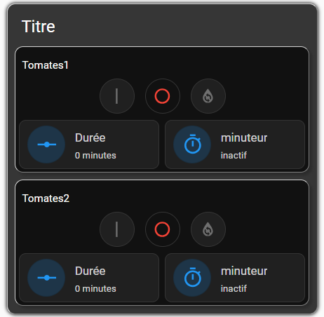

Voilà ce que ça donne avec une custom:button-card.
Il y a une carte avec deux custom_fields (un pour la zone Tomates1 et un pour la zone Tomates2)
Chacun de ces custom_fields est composé des éléments de base (nom, bordure, ombrage, couleur de fond, etc.) et de cinq custom_fields, un par bouton dans la zone (3 boutons ronds et 2 boutons rectangulaires). Tu peux ajouter une action sur chaque bouton.
Le code yaml de la carte fait 430 lignes car tout est paramètrable (les couleurs, la transparence des fond, la taille de chaque élément, etc.).
Si tu as des questions ou des difficultés à l’utiliser, n’hésite pas à demander.

:astonished: Merci @anon51798830 pour le boulot.
Pour les actions ça se situe là ?:
tap_action:
              action: none
            hold_action:
              action: none
pour les 3 boutons ronds j’utilise un imput_select donc je fais :
tap_action:
              action: call-service
              service: input_select.relai_1
mais après comment je fais pour la valeur « on », « off » pour le bouton 2 et « auto » pour le 3ème ?
Pour le « zone1bouton4 » (durée) et « zone1bouton5 » (minuteur) j’utilise sur ma carte actuelle :
        - type: custom:mushroom-entity-card
          entity: input_number.arrosage_p1_v1
          layout: horizontal
          entity: timer.minuteur
          state_color: true
du coup j’ai ajouté ceci :
zone1bouton4:
    tap_action:
            hold_action:
              action: none
zone1bouton5:
    tap_action:
            hold_action:
              action: none
mais il ne se passe rien lorsque je clique sur Durée, alors que sur ma carte actuelle j’ai :
et je peux choisir la durée.

Merci les gars, ça fonctionne, mais dans la fenêtre qui s’ouvre je fais glisser le curseur sur 6 par exemple et quand je ferme la fenêtre ça reste sur « 0 minute »
Je pense que c’est normal vu qua dans le code il y a :
   zone1bouton4:
          card:
            type: custom:button-card
            layout: icon_name_state2nd
            label: 0 minutes
            icon: mdi:ray-vertex
            show_icon: true
            show_label: true
0 minutes pour le label.
Alors que sur ma carte actuelle ça passe bien à 6 minutes :

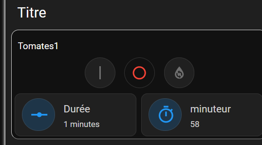

Supprime la ligne « label: 0 minutes » et la ligne ‹ show_label: true › et remplace ‹ label: › par ‹ state: › dans ‹ styles › :
        zone1bouton4:
          card:
            show_icon: true
            custom_fields:
              fond_icone:
                card:
                  aspect_ratio: 1/1
                  styles:
                    card:
                      - background-color: rgba(30,53,72,1.0)
                      - width: 54px
                      - height: 54px
                      - border-radius: 50%
            styles:
              card:
                - background-color: rgba(32,32,32,1.0)
                - border-radius: 10px
                - border: 1px solid rgba(52,52,52,1.0)
                - width: 200px
                - height: 70px
              name:
                - color: rgba(255,255,255,0.8)
                - justify-self: start
                - font-size: 1.0em
              state:
                - font-size: 0.8em
                - padding-top: 7px
              icon:
                - color: rgba(33,150,243,1.0)
                - z-index: 1
              custom_fields:
                fond_icone:
                  - position: absolute
                  - left: 11px
                  - top: 7px
                  - z-index: 0
            tap_action:
              action: more-info
            hold_action:
              action: none
pas mieux :
Rajoute show_state: true
Par défaut l’état est pas activer.

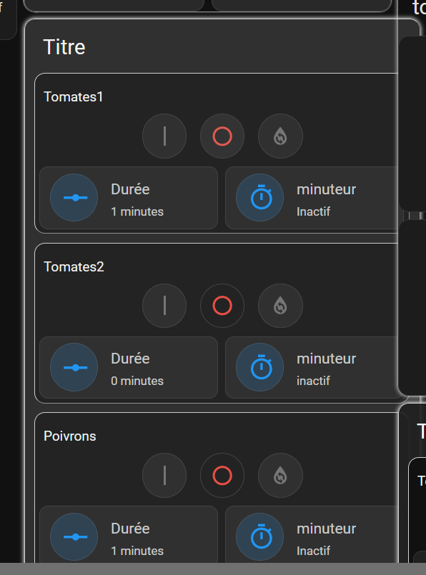

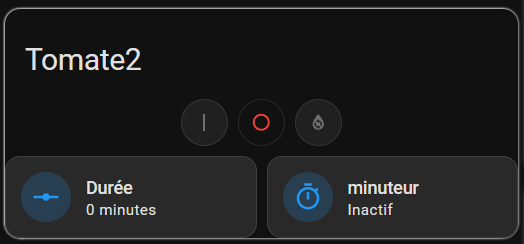

Ça marche nickel, j’ai même réussi à l’adapter pour le minuteur :
il me reste à ajouter 2 zones car en fait c’est pour gérer 4 électrovannes montées sur une pipe, tout cela pour arroser le jardin, j’ai le temps de me préparer vu le temps en ce moment :sweat_smile:
En tous les cas merci de ta patience.
Merci aussi à @WarC0zes
Voilà ce que ça donne :
Il va juste falloir que j’adapte un peu la largeur
La largeur, comme tout le reste, est modifiable directement. Passe ton sujet en résolu sur le message qui t’a apporté la solution si c’est OK pour toi.
