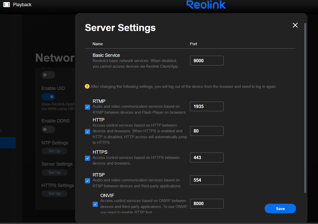

Tu veux quel modèle exactement car elles ont presque toutes le onvif ( port 8000)
Il faut aller voir directement dans les specs des modèles qui t’intéresse. Les E1 « basiques » n’ont pas l’onvif, mais les pro oui.
Il n’est pas toujours activé par défaut, il faut le faire via l’interface web ou l’appli pc

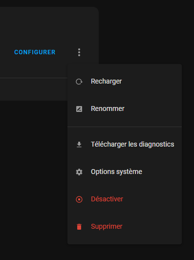

Au pire, tu redémarres HA.
Mais normalement toutes les intégrations ( dans appareils et services, puis rentrer dans l’intégration ) ont un bouton recharger sur les 3 points :
