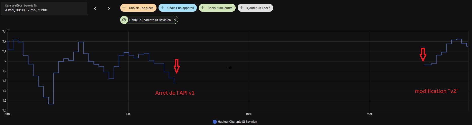

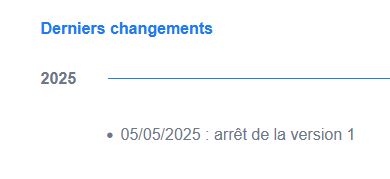

Attention, bug de l’api depuis le 16/04/2025:
Même souci en effet.
J’étais passé de vigicrue à hubeau pour éviter ca…
De mon côté, il semblerait que la Seine a recommencé à couler normalement, et les données de débit sont à jour…
Remplacez « v1 » par « v2 » dans vos sensors
