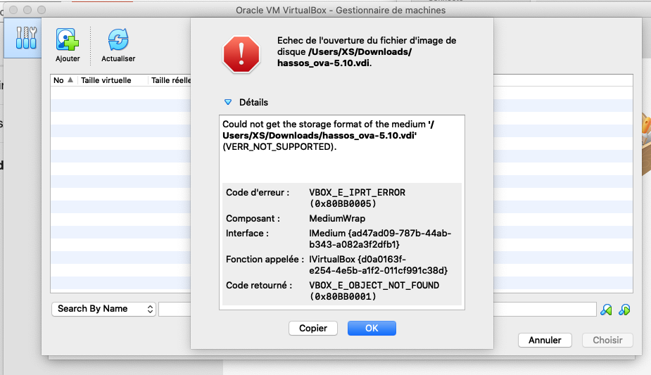

j’ai essayé d’installer home assistant sur mon mac en utilisant Virtualbox en suivant la procedure ici : Installation - Home Assistant
Lorsque j’arrive a l’étape " select the VDI file from above" j’ai une erreur que je n’arrive pas a résoudre.
J’ai téléchargé cette archive VDI
J’ai un fichier avec une extension .vdi.xz, pour pouvoir l’integrer sur virtualbox j’ai modifié l’extension en .vdi et ca ne fonctionne pas.
Il faut bien cliquer sur ajouter en haut a droite de cette fenetre ?
Merci pour votre aide
je pense que j’ai trouvé… enfait .xz c’est une extension de fichier compressé. Ìl faut donc tout simplement le decompresser …
Exact, les images de hassio sont maintenant archivées en format « xz ».
C’est récent. auparavant les archives étaoent en « gz » Gunzip
En décompressant tu récupères l’image original.
