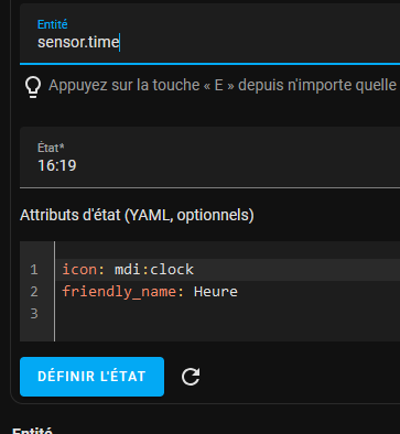

Déjà je me rend compte que je n’avais pas ajouté le sensor.time…
C’est chose faite !
Cependant il renvoie une chaine de caractère, et pas une valeur d’heure que l’on peut tester…
Bref la seule solution qui semble rester c’est de créer un sensor template comme tu l’indiques… Je ne voulais pas en arriver là pour un test aussi simple que « heure < t »…
