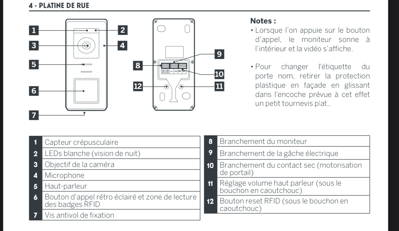

J’ai un portail double battant avec des badge 433 came. J’ai aussi un Visiophone THOMSON filaire avec une platine extérieure.
Depuis mon visiophone intérieur je peux ouvrir et fermer le portail.
Voici en image la platine de rue :
Le portail est connecté sur les ports de la gâche (je n’ai pas de gâche)

Comment je peux connecté un module comme celui ci :
J’ai regardé la partie moteur du portail mais il y a vraiment des fils partout je n’y comprends pas grand chose.

Ma première idée est la suivante :
Déplacer le branchement du portail du port 9 au port 10 et brancher mon module zigbee en contact sec au port 9. Comme ça mon visiophone et ma platine continue de fonctionner, mes télécommandes came pareil et je peux contrôler le portail en zigbee aussi.
Mais je ne sais pas si ça fonctionne.
tu mets les 2 en // sur le port actuel [10] c’est un contact sec donc pas de soucis tu pourra ouvrir aussi bien avec ton interphone que ton contact zigbee
Merci, je vais tester ça je ferai un retour!
