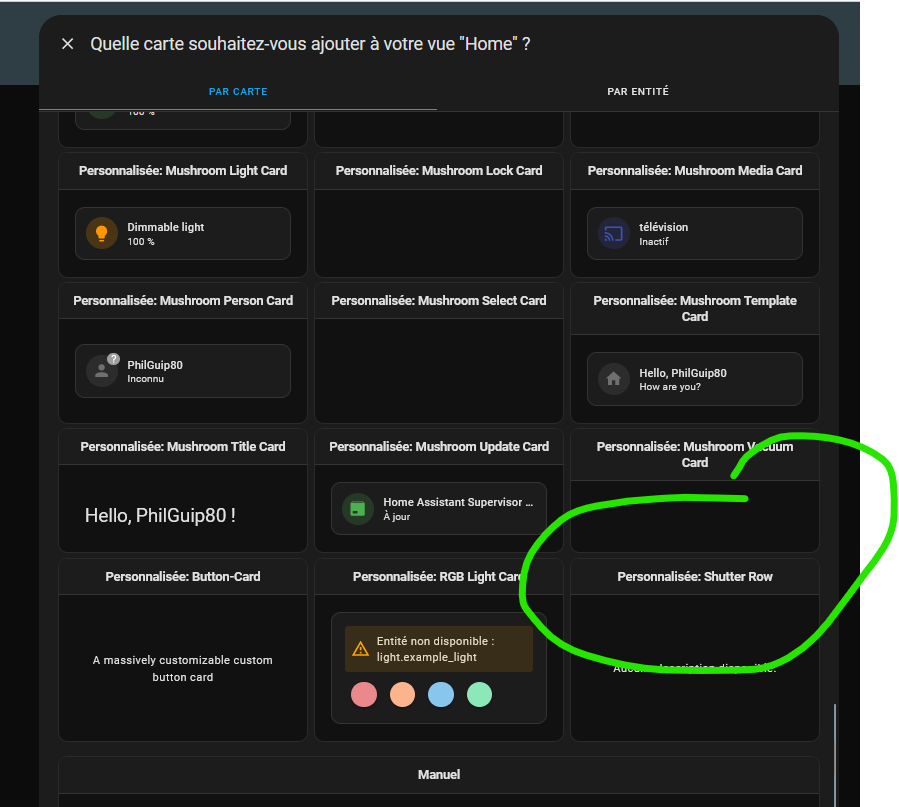

J’ai chargé via HACS les cartes " Shutter Card " et " Shutter Row "
" Shutter Row " est visible dans la liste des cartes chargées et fonctionne parfaitement
mais " Shutter Card " reste invisible dans la listes des cartes chargée ( cela malgré plusieurs rechargements).

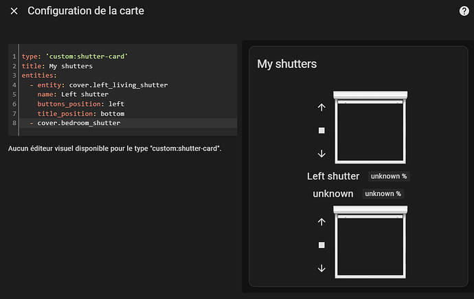

« Shutter Card » n’est pas visible dans l’éditeur de cartes
C’est normal. Toutes les cartes (et notamment les custom) ne sont pas compatibles avec l’éditeur graphique.
ça n’empêche pas de l’utiliser, directement en yaml

Je me permets d’intervenir car étant débutant, je n’arrive pas à trouver la carte shutter Card après l’avoir installée. Elle apparait bien dans HACS mais je ne la vois pas quand je veux créer une carte.

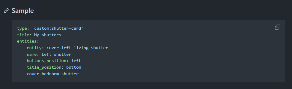

Vous parlez d’un et à mettre dans Yaml… Pourriez-vous m’expliquer comment faire svp car la partie code m’est pour le moment complétement inconnue.

Normal, la liste visible concerne uniquement les cartes qui sont éditables avec l’interface graphique, hors la carte shutter (assez ancienne) ne l’est pas.

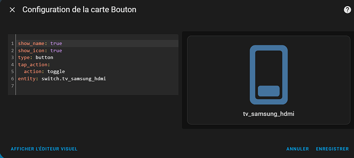

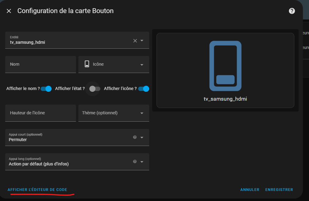

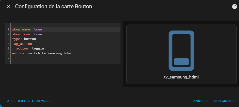

Par contre, il suffit de cliquer sur n’importe quelle autre carte disponible pour visualiser le contenu yaml à l’aide de l’éditeur
ce qui donne
Ensuite, il suffit de remplacer le texte par l’exemple de la carte shutter et d’adapater le code avec les bonnes options/entités
A toi de jouer
Merci beaucoup pour votre retour et ce petit tuto, je vais essayer ça :+1:
J’ai fait un essai et ça fonctionne merci, encore !

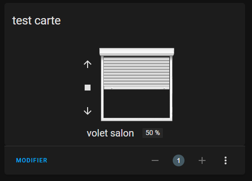

Autre question : est-il possible d’avoir un visuel du volet en fonction de la position ouvert ou fermé ?
en principe, si ton volet indique une information de position 0/100 ou autre (intermédiaire) ça se répercute sur l’affichage de la carte
Oui c’est ce que je pensais mais apparemment ça ne fonctionne pas, je vais vérifier le code et les valeurs, j’ai peut-être raté quelque chose. Encore merci. Bonne soirée
