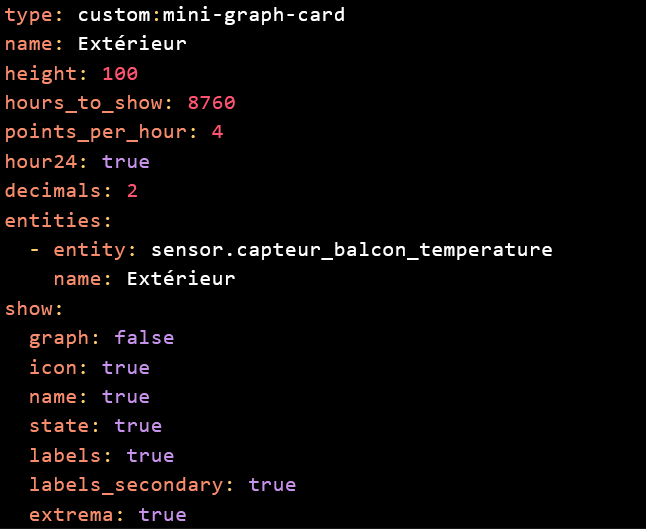

J’ai essayé avec la carte statistique de base et aussi mini-graph-card mais :
  • je n’arrive pas à afficher la date et l’heure sur le premier
  • sur le deuxième il ne veut pas prendre en compte tout l’historique.

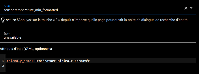

J’ai dû modifier le code pour le premier bloc car home assistant ne l’acceptait pas et j’ai bien les deux premiers sensors qui retourne une température.
Les deux autres sensors formatées sont « indisponible » quand à eux.

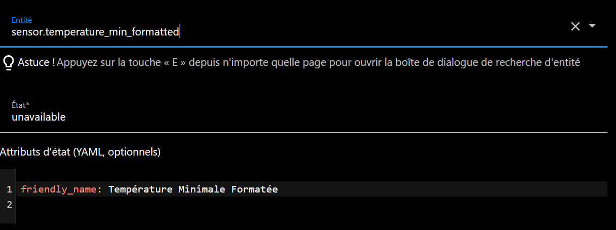

Toujours pas trouvé de solution pour mon problème.

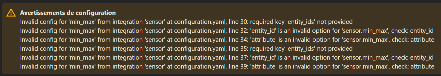

Avec la solution de Nothing j’ai ça comme erreur avec la vérification de config.
et en corrigeant les deux espaces manquant pas d’erreur à la vérif de config mais erreur dans les logs.

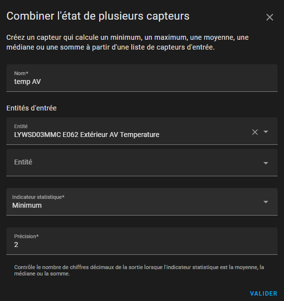

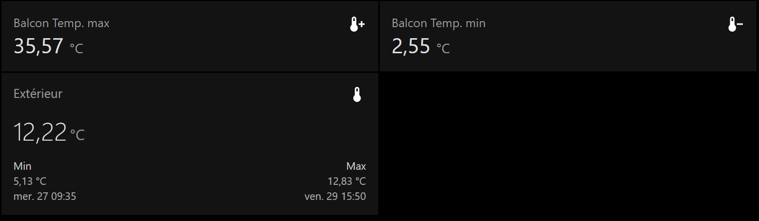

Sinon pour les min/max, on peut les faire directement du UI: Link to Integrations: add integration – My Home Assistant
Faut mettre une valeur par defaut, change | float en | float(0) dans les templates.
Edit:
par le UI, avec une seul entité c’est bon.
