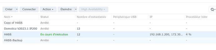

je ne connais pas l’interface des gestion de VM de DSM mais tu as bien un écran qui liste des VM et leur état? Il dit quoi sur celle-ci?
Il dit que la machine est en cours d’exécution, mais quand je veux m’y connecter pour voir pourquoi j’ai plus accès à HA, il me met « Failed to Connect »
