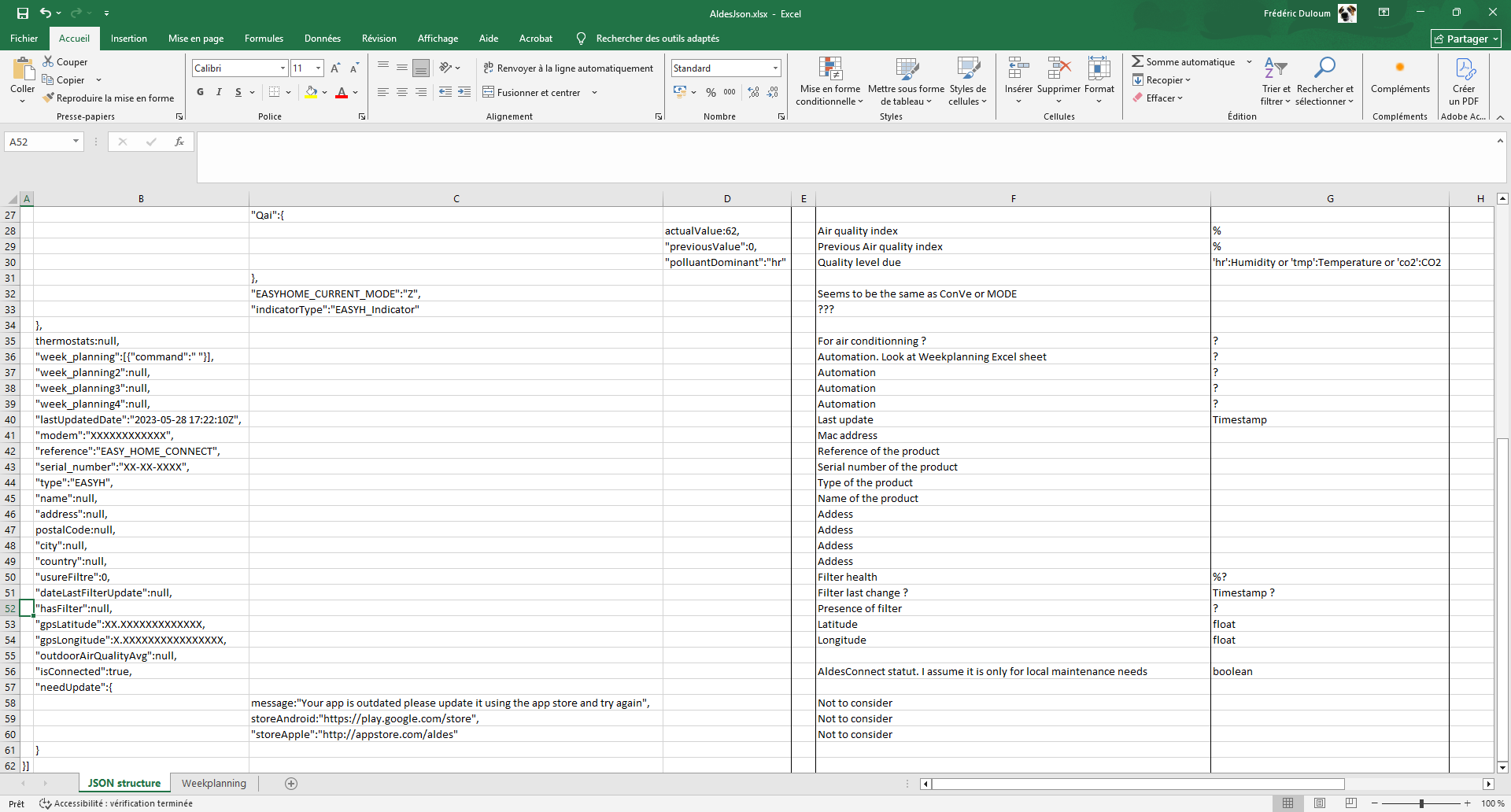

Pour les info qui remontent vers le cloud, tu as les éléments dans le fichier excel qui reprend le Json que j’ai organisé / commenté.
Aldesjson.xlsx
Désolé mais je n’arrive pas à ouvrir ton fichier.

@yanoooou screenshots du fichier excel :
@Quentin57520 les tokens sont a nouveau générés par le cloud et donc l’add-on HA fonctionne à nouveau. Je t’invite à installer mon fork pour avoir tous les sensors de la VMC.
