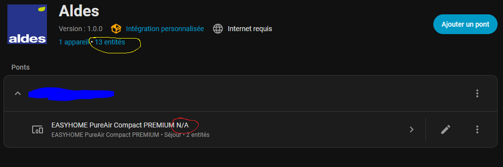

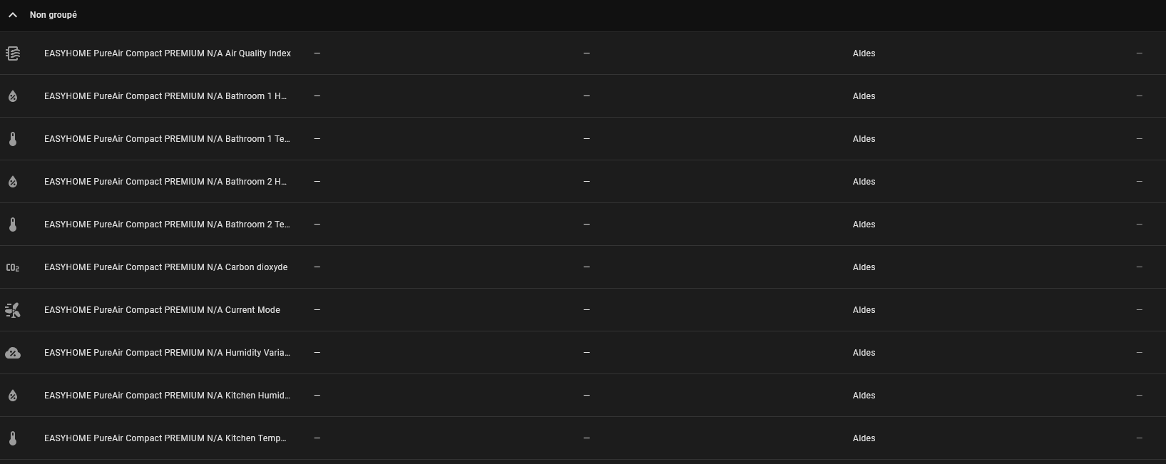

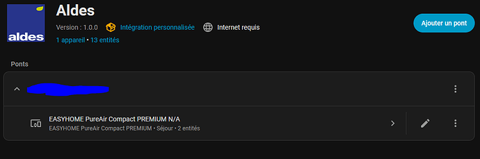

Regarde ce que j’ai entouré en jaune. L’intégration en créé bien 13.
Par contre, elle les associée mal à l’appareil donc il faut passer par là pour toutes les voir. D’où le 2 que tu as plus bas.
Par contre si tu regarde en rouge, l’intégration n’arrive pas à récupérer l’adresse mac et probablement aussi les autres sensors.
Est-ce que tu as le modèle Compact PREMIUM ou un autre ? Si c’est un autre, je vais modifier l’intégration pour qu’elle accepte ton modèle.
Oui oui j’ai édité mon commentaire avant suite à mon erreur lol :
Si c’est bien la Aldes EasyHome PureAir Compact Premium. C’est juste que je n’ai pas renseigné le numéro de série où autre au moment où je l’ai enregistré sur l’application, donc c’est peut-être le problèmes.
Mais j’ai bien les 13 entités regarde :

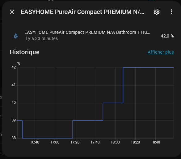

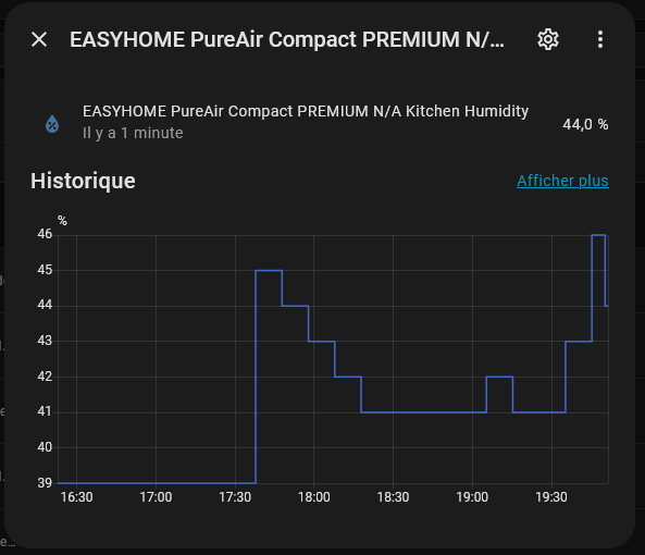

Exemple capteur salle de bain :
On voit clairement ici que la box n’a pas demandé à repasser en mode quotidien au lieu de 21 tu devrais avoir 43.

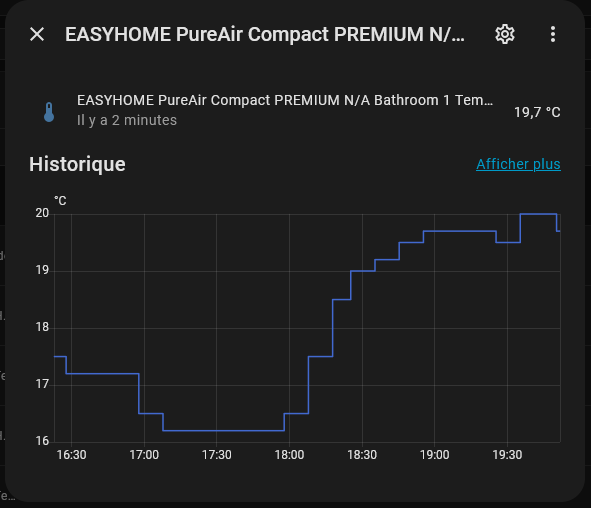

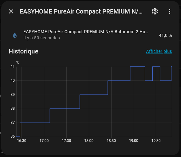

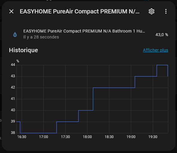

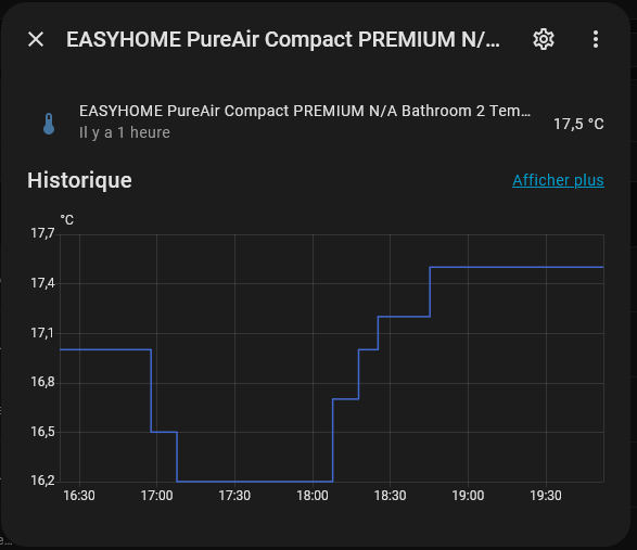

Trop bien. On va pouvoir trouver les valeurs dans les trames envoyées par la VMC :slight_smile:
Peux-tu m’envoyer une trame actuelle envoyée par la VMC et une capture des 3 temperatures et des 3 humidités stp ? Je pense que j’ai trouvé :slight_smile:
Et également l’adresse mac de ton aldes éventuellement en PM stp ?

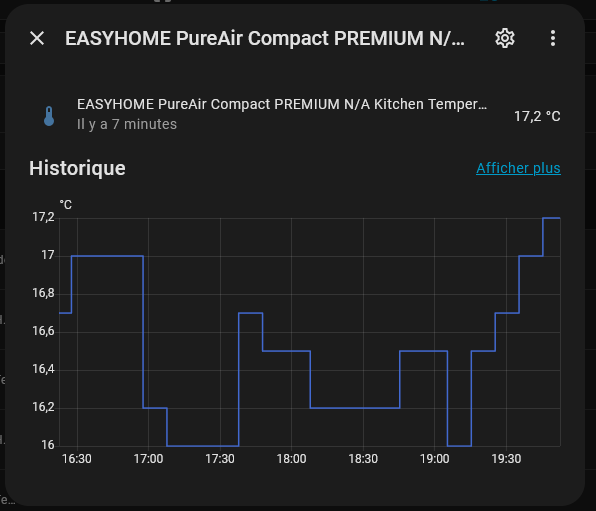

Alors voilà un échantillon de trames + 3 temp + 3 hum :

Ce que j’avais en tête semble se confirmer. Difficile de te dire avec certitude car on a des updates de la VMC toutes les 10 secondes alors que dans le cloud c’est mis à jour toutes les x minutes.
Si on regarde les dernières données reçues, on retrouve les températures en octets 15, 17 et 19 et les % d’humidité en 16, 18 et 19. Comme @yanoooou nous l’avait dit
Par contre, la méthode de conversion des données du T.Flow ne se confirme pas. Pour les % d’humidité, on a juste à convertir d’héxa en décimal et ca correspond.
Pour les températures, plus dur à dire. En utilisant la méthode dont je parlais (division par 10), on obtient des chiffres trop bas. Il faudrait ajouter une base entre 9 et 10 mais là encore, ca ne permet pas d’avoir une formule ax+b qui fonctionne pour les 3 températures que l’on retrouve dans HA
87 00 1B 4B 03 01 00 01 90 01 43 00 00 00 5B 2C 65 2B 5C 29 64 03 17 01 90 01 4A 44
9,10 44 10,10 43 9,20 41
Pour les temperatures, si on ajoute environ 9.5 à 9.1, 10.1 et 9.2 on est pas loin de ce que l’on retrouve dans HA avec 18.2 19.2 et 18.3

J’ai peux-être une piste pour les températures:
def decode_temperature_bcd(value):
    Decodes a temperature value encoded with BCD (Binary Coded Decimal)
    and 0.25°C precision using the 2 least significant bits.
    The temperature is encoded as follows:
    - The 2 least significant bits (bits 0-1) represent the decimal part:
      0b00 = 0.00°C, 0b01 = 0.25°C, 0b10 = 0.50°C, 0b11 = 0.75°C
    - The remaining bits (bits 2-7) are shifted right by 2 and decoded as BCD
      for the integer part of the temperature.
    Parameters:
        value (int): The encoded temperature byte (0x00 to 0xFF).
    Returns:
        float: The decoded temperature in degrees Celsius.
    Example:
        >>> decode_temperature_bcd(0x62)  # Binary: 0110 0010
        18.5
        # Bits 0-1: 0b10 = 2 -> 2 x 0.25 = 0.5°C
        # Bits 2-7: 0x62 >> 2 = 0x18 -> BCD 18 = 18°C
        # Result: 18 + 0.5 = 18.5°C
    # Extract the 2 least significant bits for decimal part
    decimal_bits = value & 0b11
    decimal_part = decimal_bits * 0.25
    # Shift right by 2 bits to get the BCD encoded integer part
    bcd_value = value >> 2
    # Decode BCD: extract tens and units
    tens = (bcd_value >> 4) & 0x0F
    units = bcd_value & 0x0F
    integer_part = tens * 10 + units
    # Combine integer and decimal parts
    temperature = integer_part + decimal_part
    return temperature
Ah très bonne nouvelle ! donc chaque température serait codé sur deux bits ?
Tu as pu télécharger le pack Wetransfer que je t’ai envoyé en mp ? :slight_smile:
Non que sur sur un byte.
  • les deux bits de poids faible correspondent à la valeur après la virgule (valeur x 0.25)
  • les 6 bits de poids fort correspondent à la valeur entière en (codage BCD)
Non, je n’ai pas eu de lien Wetransfer…
Essayons avec un échantillon de trames :
# Date/Heure Trame Taille Module Type
13557 12/01/2026 19:17:24.212 87 00 1B 4B 03 01 00 01 90 01 43 00 00 00 5D 2D 5C 28 5C 28 1F 03 17 04 90 01 4A 90 28B VMC EasyHome RX
13556 12/01/2026 19:17:24.209 FD 87 11 4B 02 02 00 00 43 FF 00 00 FF FF FF FF 4A 94 18B AldesBox RX
13555 12/01/2026 19:17:14.118 87 00 1B 4B 03 01 00 01 90 01 43 00 00 00 5D 2D 5C 28 5C 28 1F 03 17 04 90 01 4A 90 28B VMC EasyHome RX
13554 12/01/2026 19:17:14.115 FD 87 11 4B 02 02 00 00 43 FF 00 00 FF FF FF FF 4A 94 18B AldesBox RX
13553 12/01/2026 19:17:04.021 87 00 1B 4B 03 01 00 01 90 01 43 00 00 00 5D 2D 5C 28 5C 28 1F 03 17 04 90 01 4A 90 28B VMC EasyHome RX
13552 12/01/2026 19:17:04.018 FD 87 11 4B 02 02 00 00 43 FF 00 00 FF FF FF FF 4A 94 18B AldesBox RX
13551 12/01/2026 19:16:54.915 87 00 1B 4B 03 01 00 01 90 01 43 00 00 00 5D 2D 5C 28 5C 28 1F 03 17 04 90 01 4A 90 28B VMC EasyHome RX
13550 12/01/2026 19:16:54.912 FD 87 11 4B 02 02 00 00 43 FF 00 00 FF FF FF FF 4A 94 18B AldesBox RX
13549 12/01/2026 19:16:44.808 FD 87 11 4B 02 02 00 00 43 FF 00 00 FF FF FF FF 4A 94 18B AldesBox RX
13548 12/01/2026 19:16:34.713 87 00 1B 4B 03 01 00 01 90 01 43 00 00 00 5D 2C 5C 28 5C 28 1F 03 17 03 90 01 4A 92 28B VMC EasyHome RX
13547 12/01/2026 19:16:34.710 FD 87 11 4B 02 02 00 00 43 FF 00 00 FF FF FF FF 4A 94 18B AldesBox RX
13546 12/01/2026 19:16:24.610 87 00 1B 4B 03 01 00 01 90 01 43 00 00 00 5D 2C 5C 28 5C 28 1F 03 17 03 90 01 4A 92 28B VMC EasyHome RX
13545 12/01/2026 19:16:24.607 FD 87 11 4B 02 02 00 00 43 FF 00 00 FF FF FF FF 4A 94 18B AldesBox RX
13544 12/01/2026 19:16:14.505 FD 87 11 4B 02 02 00 00 43 FF 00 00 FF FF FF FF 4A 94 18B AldesBox RX
13543 12/01/2026 19:16:04.401 FD 87 11 4B 02 02 00 00 43 FF 00 00 FF FF FF FF 4A 94 18B AldesBox RX
13542 12/01/2026 19:15:54.304 FD 87 11 4B 02 02 00 00 43 FF 00 00 FF FF FF FF 4A 94 18B AldesBox RX
13541 12/01/2026 19:15:43.209 FD 87 11 4B 02 02 00 00 43 FF 00 00 FF FF FF FF 4A 94 18B AldesBox RX
13540 12/01/2026 19:15:33.103 FD 87 11 4B 02 02 00 00 43 FF 00 00 FF FF FF FF 4A 94 18B AldesBox RX
13539 12/01/2026 19:15:23.006 FD 87 11 4B 02 02 00 00 43 FF 00 00 FF FF FF FF 4A 94 18B AldesBox RX
13538 12/01/2026 19:15:13.906 FD 87 11 4B 02 02 00 00 43 FF 00 00 FF FF FF FF 4A 94 18B AldesBox RX
Prenons la dernière : 87 00 1B 4B 03 01 00 01 90 01 43 00 00 00 5D 2D 5C 28 5C 28 1F 03 17 04 90 01 4A 90
Ah mince, les sensors sous HA se sont actualisés pour la dernière fois il y a 14 minutes, je n’ai pas pris les trames de ce moment.
Je viendrais poster trames + sensors si j’arrive à les voir s’actualiser plus au moins en même temps pour vérifier ta théorie !

température 1 : 17,2°C à 19:25:07
sur la trame de 19:25:29.030:
0x5D me donne 17.25°C avec mon calcul.
