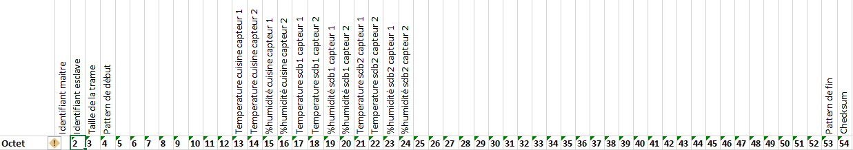

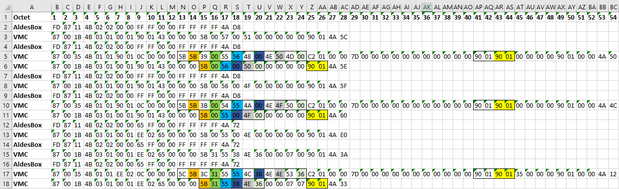

Autres éléments intéressants dans l’analyse des trames de 54 octets :
Sur les trames qui se suivent, j’ai mis des codes couleurs pour les valeurs identiques. Ca nous permet de retrouver la correspondance avec les octets pour lesquels on a la signification.
J’ai l’impression que pour la trame longue, on a les double de capteurs et que ca lui permet d’étalonner.
Je ne trouve pas une signification pour chaque octet et certaines correspondances ne se retrovue pas.

Ca dépend des trames. Actuellement, j’ai indentifié 3 types de trames :

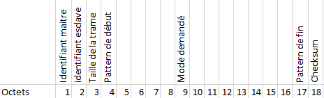

En parallèle, je viens de trouver une nouvelle chose. Lorsque le polluant dominant est l’humidité le QAI est égal à la variation d’humidité. Octet 24
As tu réussi a envoyer des commandes à la VMC?
Je n’ai pas encore essayé. J’essai déjà de bien comprendre les données échangées.

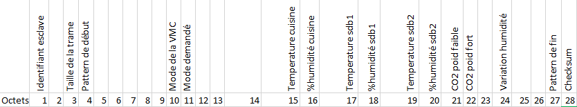

Je viens aussi de trouver PwmQAI. Il est codé par les octets 25 (poid faible) et 26 (poid fort). Ca marche bien pour les 2 valeurs 400 et 750 que j’ai pu constater.
Pour les trames de la VMC vers le hub qui sont sur 28 octets, je pense qu’on a tout.
Identifiant esclave Taille de la trame Pattern de début Toujours à 03 ? Toujours à 01 ? Toujours à 00 ? Toujours à 01 ? PwmQAI 1 poid faible PwmQAI 2 poid fort Mode de la VMC Toujours à 00 ? Toujours à 00 ? Toujours à 00 ? Temperature cuisine %humidité cuisine Temperature sdb1 %humidité sdb1 Temperature sdb2 %humidité sdb2 CO2 poid faible CO2 poid fort Toujours à 17 ? Variation humidité PwmQAI 2 poid faible PwmQAI 2 poid fort Pattern de fin Checksum
Octets 1 2 3 4 5 6 7 8 9 10 11 12 13 14 15 16 17 18 19 20 21 22 23 24 25 26 27 28
Pour le PwmQAI, on le retrouve à 2 endroits. Mais Les valeurs ne change pas en même temps. Je ne comprends pas encore pourquoi les valeurs peuvent mettre du temps à changer. Commande et statut ?
