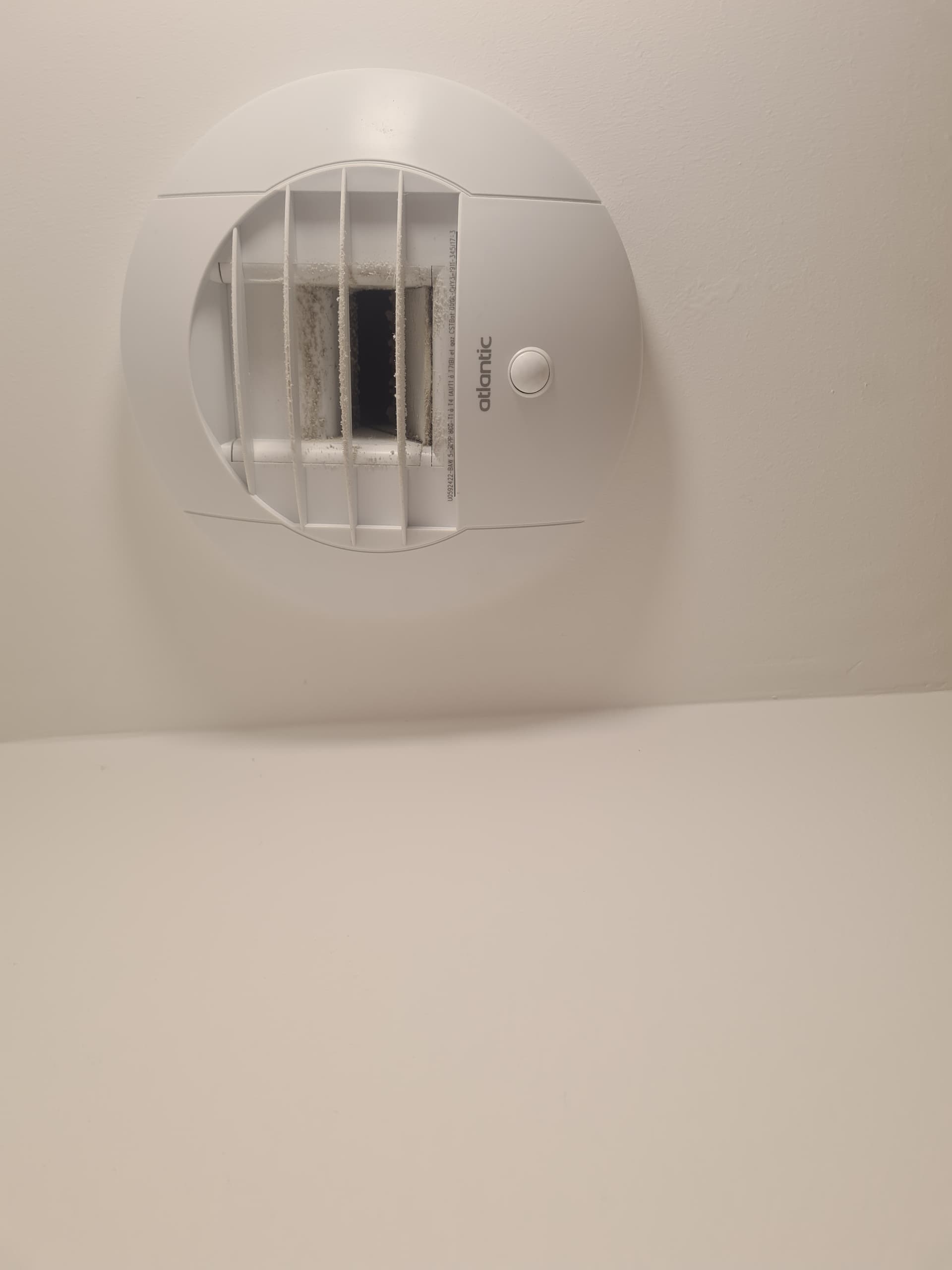

Voici la bouche d’extraction de la cuisine

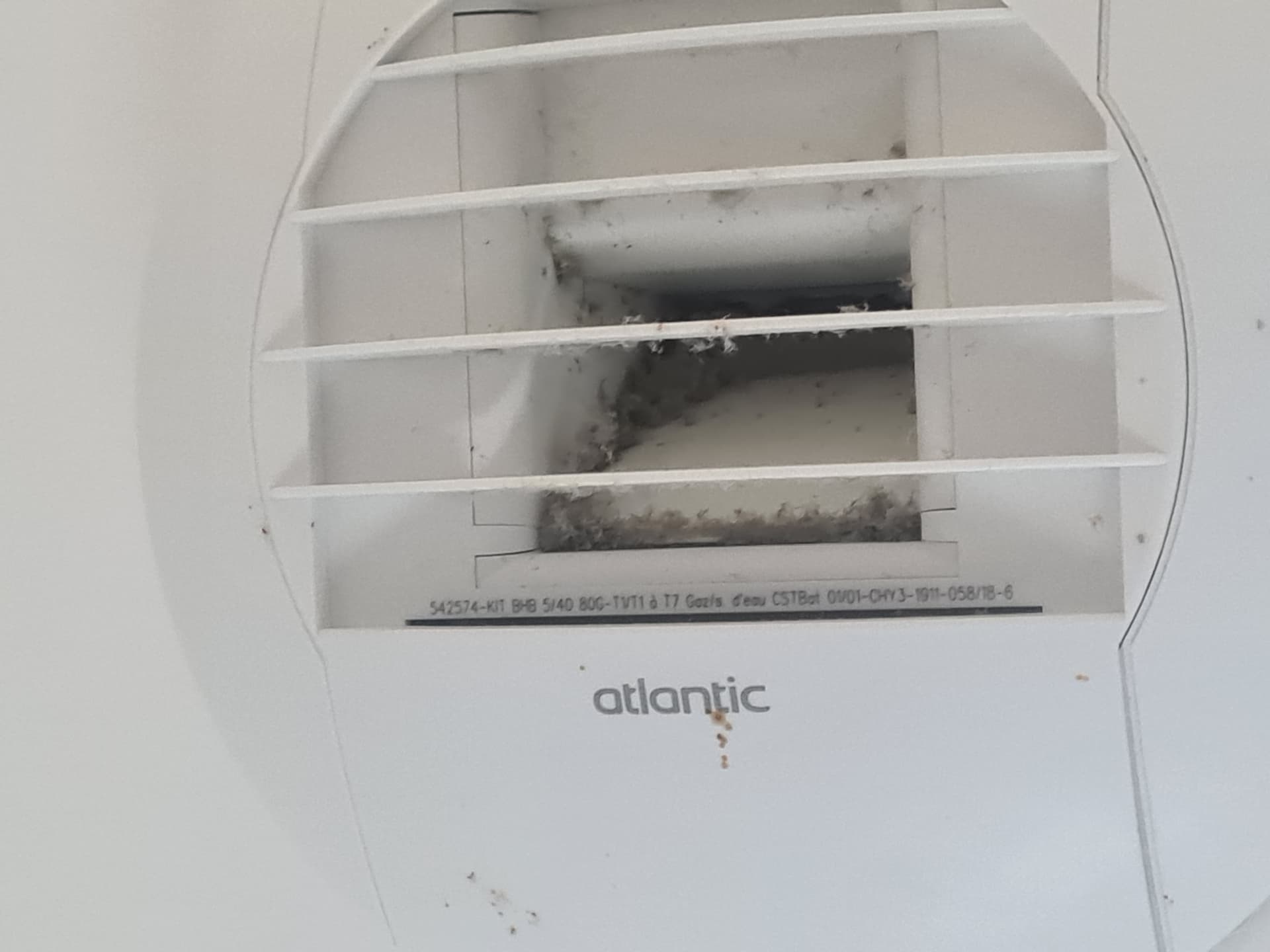

Voici celle des toilettes

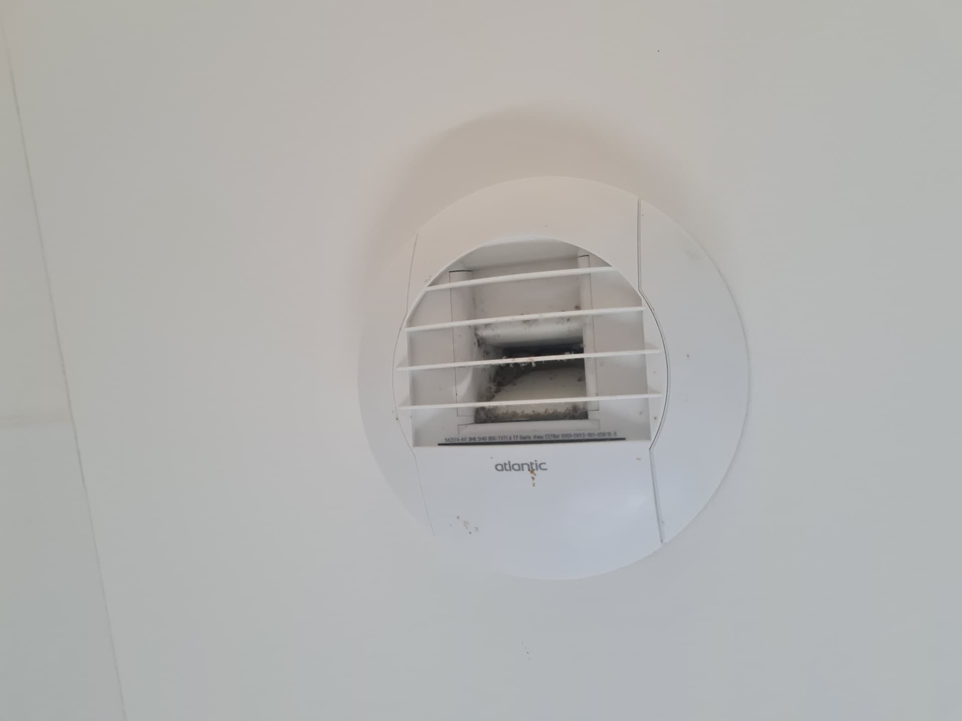

Voici celle de la salle de bain
Je souhaiterais savoir comment fonctionne tout ce truc : est-ce que celle des toilettes ne se déclenche que lorsque quelqu’un entre ? Celle de la salle de bain est-elle en continue ? Quant à celle de la cuisine, j’ai émis une hypothèse plus haut.
Dans l’idée, j’aurais souhaité une grande vitesse dans les pièces d’eau. Est-ce encore possible ?

Les bouches s’actionnent pour augmenter la capacité d’air à renouveler. Tu as les trois types de présenté :
  • Celle avec l’interupteur s’actionne via un contact sec
  • Celle des toilettes s’actionne avec la présence
  • Celle de la salle de bain s’ouvre plus ou moins de façon automatique selon l’humidité de la pièce.
Tu pourrais domotiser la première avec un contact sec.
Alors du coup pas besoin de mettre un detecteur d’humidité dans les sdb !?
Tu ne pourras pas contrôler cette bouche avec HA donc juste pour info mais sinon non.
Tu as une VMC hygro B donc pas besoin de régler les flux elle le fait toute seule. Juste celui de la cuisine en prévention quand tu fais bouilir de l’eau mais sinon non pas besoin de contrôle.
