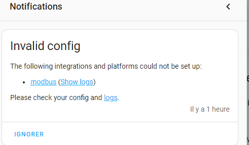

Je viens de relancer mon installation HA après quelques mois d’arrêt. Suite toutes les mises a jour, seul la commande de la VMC ne fonctionne plus. J’ai le défaut suivant:

Bonjour JCLB
Jai’recopier tout ton premier post dans mon fichier VMC.YALM, cela ne fonctionne toujours pas.
les entités sont vues indisponibles.
Le voyant vert du EW11 est allume et s’éteint toutes les 2 a 3 secondes.
il répond en web le EW11? hésite pas à l’upgrader
http://www.hi-flying.com/download-center-1/firmware-1/download-item-pw11-pw12-pw10-ew10-ew11-ew12-hf2211s-w30-pwa1-firmware
passer la EW11_V1.44.1_upgrade.bin puis la webpage build

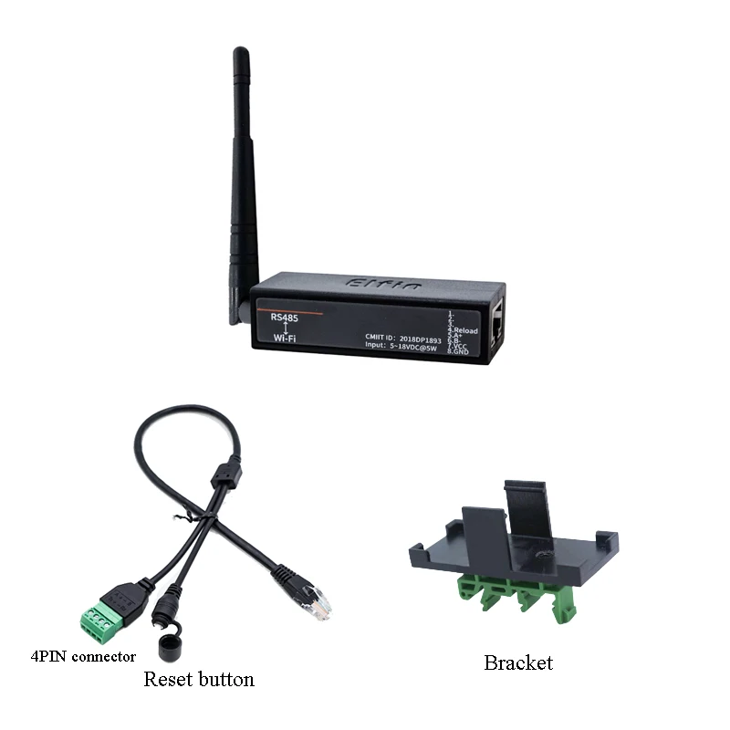

Bonjour JCLB, l’Elfin EW11 est-il toujours la meilleure option rapport qualité-prix pour lire les données du Domeo 210 ?
en cherchant modbus wifi sur aliexpress y’a pas l’air d’y avoir de concurrence :sweat_smile:
Désolé de vous déranger mais de quel modèle s’agira-t-il ?
tant que ça fait RS485 vers wifi ou ethernet…
j’ai un EW11 moi, wifi, le EE11 c’est ethernet.
Voir section Elfin IoT
http://www.hi-flying.com/network-device

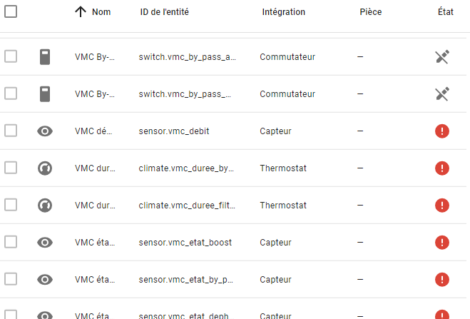

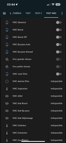

Bonjour, besoin d’aide tout est indisponible depuis l’installation…je ne comprend pas…
Bonjour, je suis débutant sur HA. Je passe de 5 ans de Jeedom à HA. Je suis donc perdu avec les « personnalisations ». Une fois le include ajouté dans le fichier configuration.yaml comment doit on faire pour la suite. Je ne trouve aucun sensor de la vmc dans HA. Désolé si la question est bête mais la je nage
