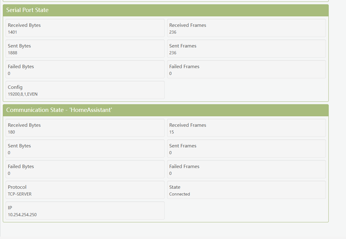

Par contre impossible de relever des données de ma VMC double flux qui n’est pas tout à fait la même (Domeo EVO 350).
Du coup j’ai une question sur le module, dans l’interface web je voie bien des trames et des octets dans les deux sens (envoie réception) par contre sur la partie communication avec HA (TCP) je ne constate que des requêtes entrante mais aucune sortante. (voir capture) cela vous semble il cohérent ? Avez vous une piste à me communiquer ?

il va nous falloir plus d’information pour vous aider.
