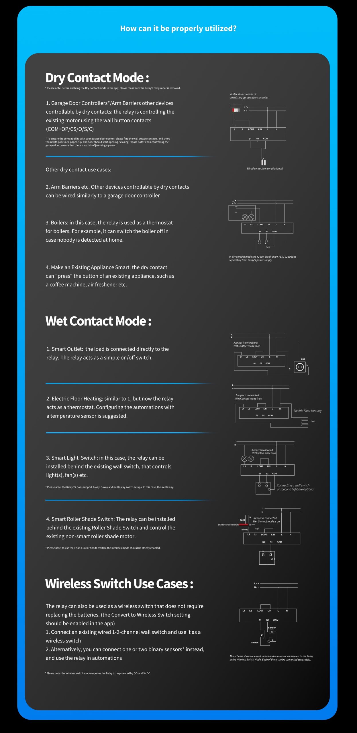

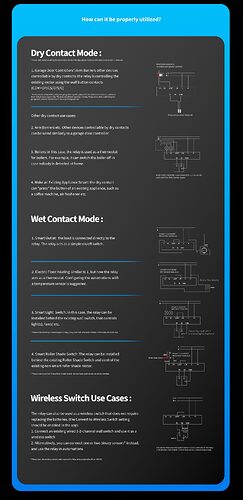

Voici les options de branchement proposées pour l’Aqara Dual Relay T2 :

je ne sais pas si c’est moi, mais je n’ai pas réussi à trouver la notice détaillée de son fonctionnement. (je parle du relay de façon générale)
Il faut télécharger la documentarion
Elle et disponible sur domadoo logiquement
J’ai vérifié sur Domadoo au cas ou celle ci aurait été différente du site Aqara, malheureusement non. Mais si je comprends bien ta premiere réponse, je passe en mode Wet, en interlock, et je met PV sur L1 et GV sur L2 c’est ça ?
Tout à fait c’est exactement ça :+1:

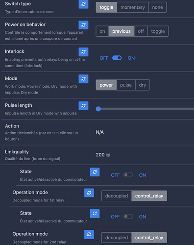

Je viens de recevoir mo. Aqara T2 pour mettre à niveau ma VMC (actuellement sur fibaro) seulement impossible d'activer L'interlock dans zha.
Il y a t'il un truc à faire ?
[EDIT]

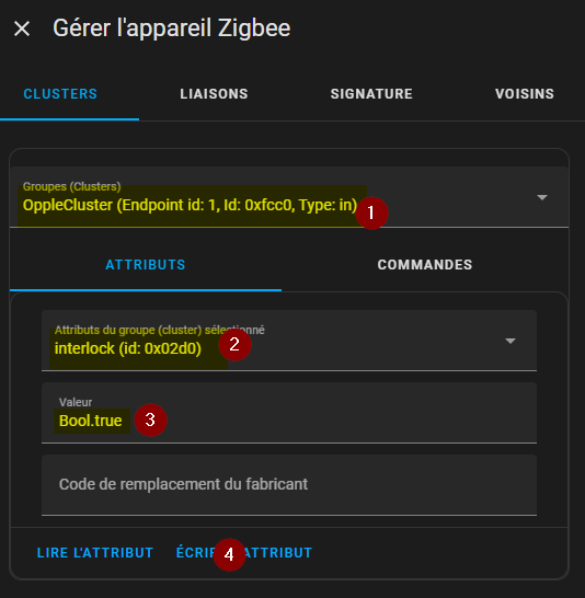

Je me répond a moi meme, enfin de compte sous ZHA pour avoir l'interlock il faut aller dans gérer l'appreil zigbee, cluster oople, interlock et lire l'attribut, ecrire true puis ecrire l'attribut.
Par contre pas d'activation possible directement dans le panel configuration du tableau de bord.

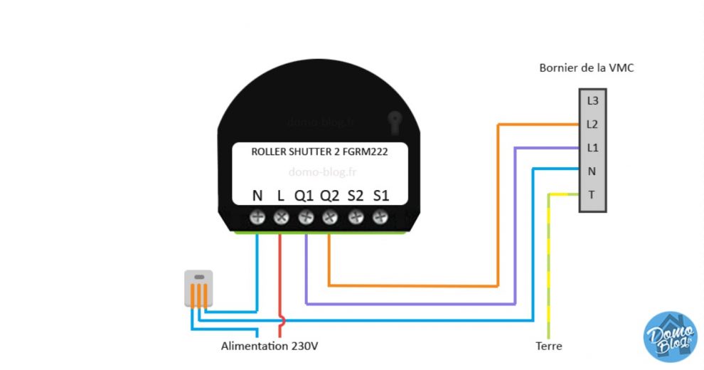

Je viens de recevoir mon aqara T2 pour gerer ma VMC: pouvoir la couper (pour les jour rouge = feu de cheminée), PV et GV.
Le schema ci-dessous s'apprête t il egalement à l'aqara? En remplacant le Q1 et Q2 du Fibaro par le L1 et L2 de l'aqara?
Et au passage, faut mettre quoi comme parametre pour gerer le OFF, PV, GV et avoir la conso?
Il faut activer le relais de la gv quand tu veux la gv et celui de la pv quand tu veux la pv
Sachant que tu as activé l’interlock les 2 relais ke peuvent pas s’activer en même tps et pour mettre sur off (pas conseillé sur les Vmc) tu mets les 2 relais sur off

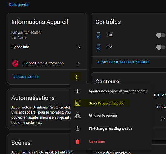

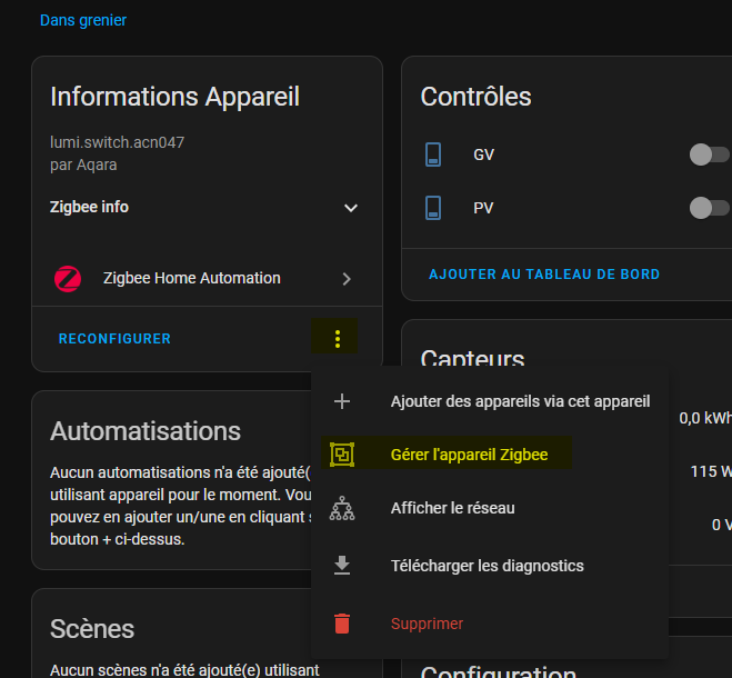

bonjour et merci, j'étais exactement dans la même problématique.

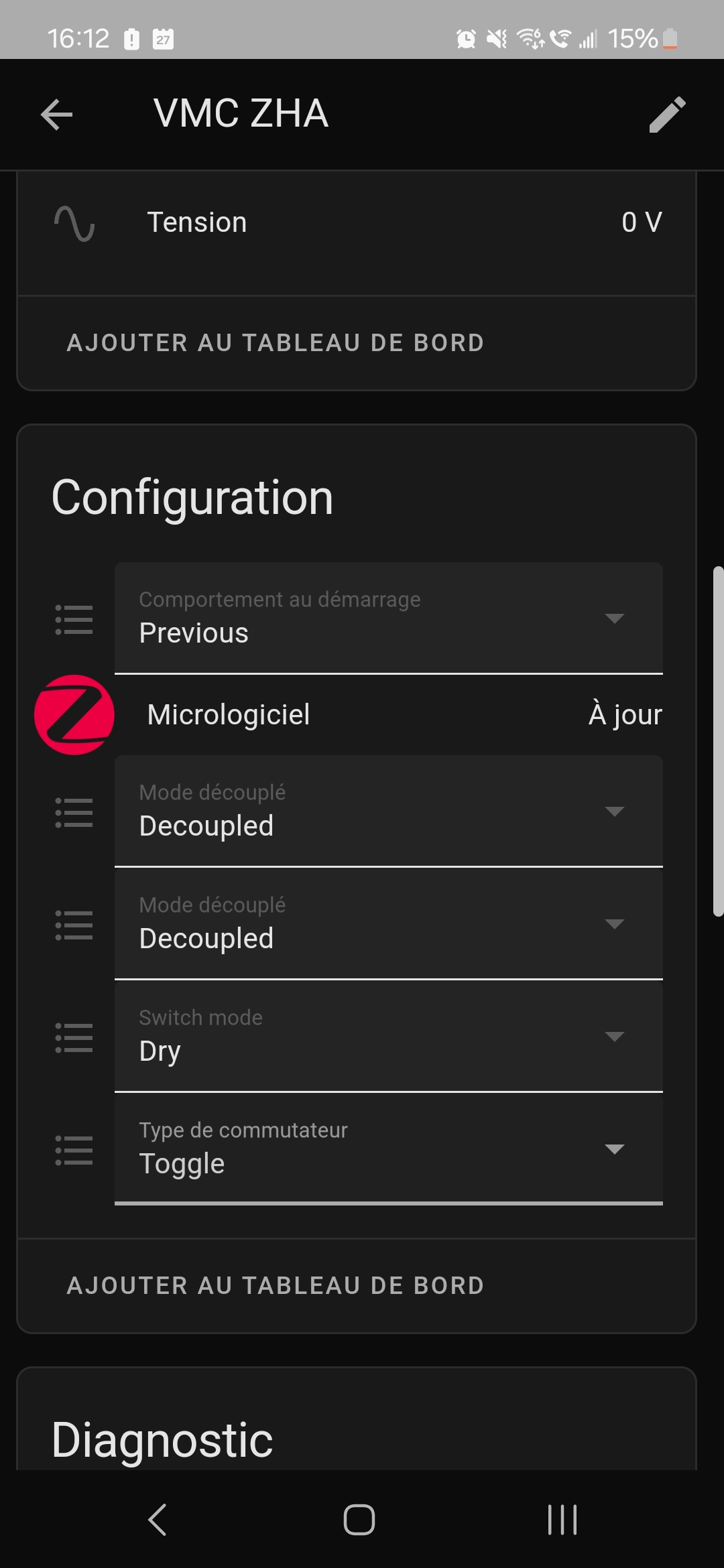

Je découvre HA (10 ans de jeedom...) donc je cherche, pour aider d'autre comme voici, j'ajoute quelque capture d'écran:
Gérer l'appareil:
Puis :
Aller, plus qu'a faire un script pour automatiser le démarrage :wink:

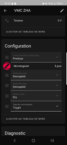

Hello à tous !
Merci pour les infos, j’ai réussi à faire fonctionner le T2 en tant que débutant grâce à vos infos.
J’ai dû chercher un moment pour trouver le schéma de branchement, et notament le cavalier à créer entre Lin et Lout, mais c’est fait aussi.
Avec l’Interlock activé, comment est ce que je peux transformer les 2 switchs en 1 seul ?
PV ←→ GV
