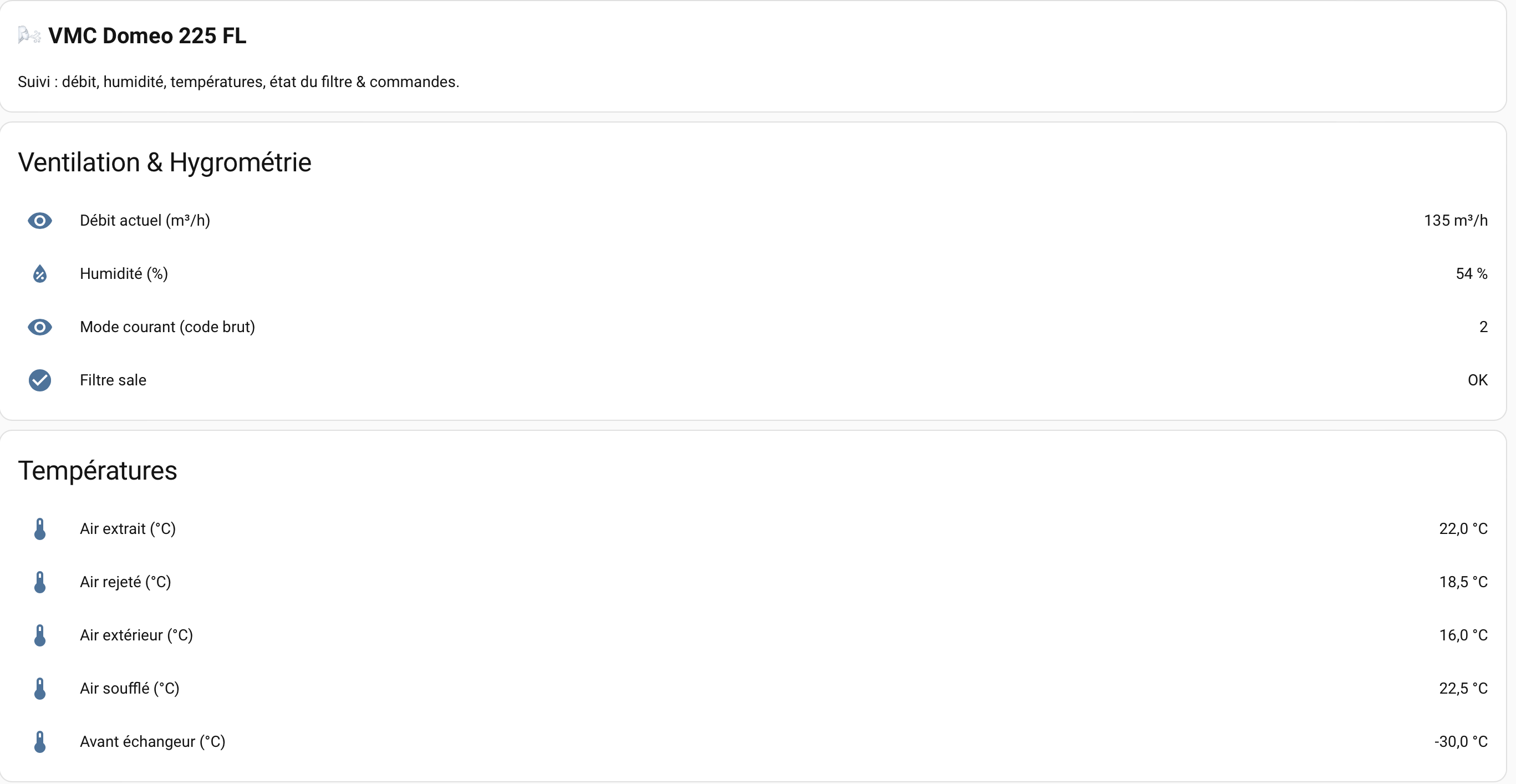

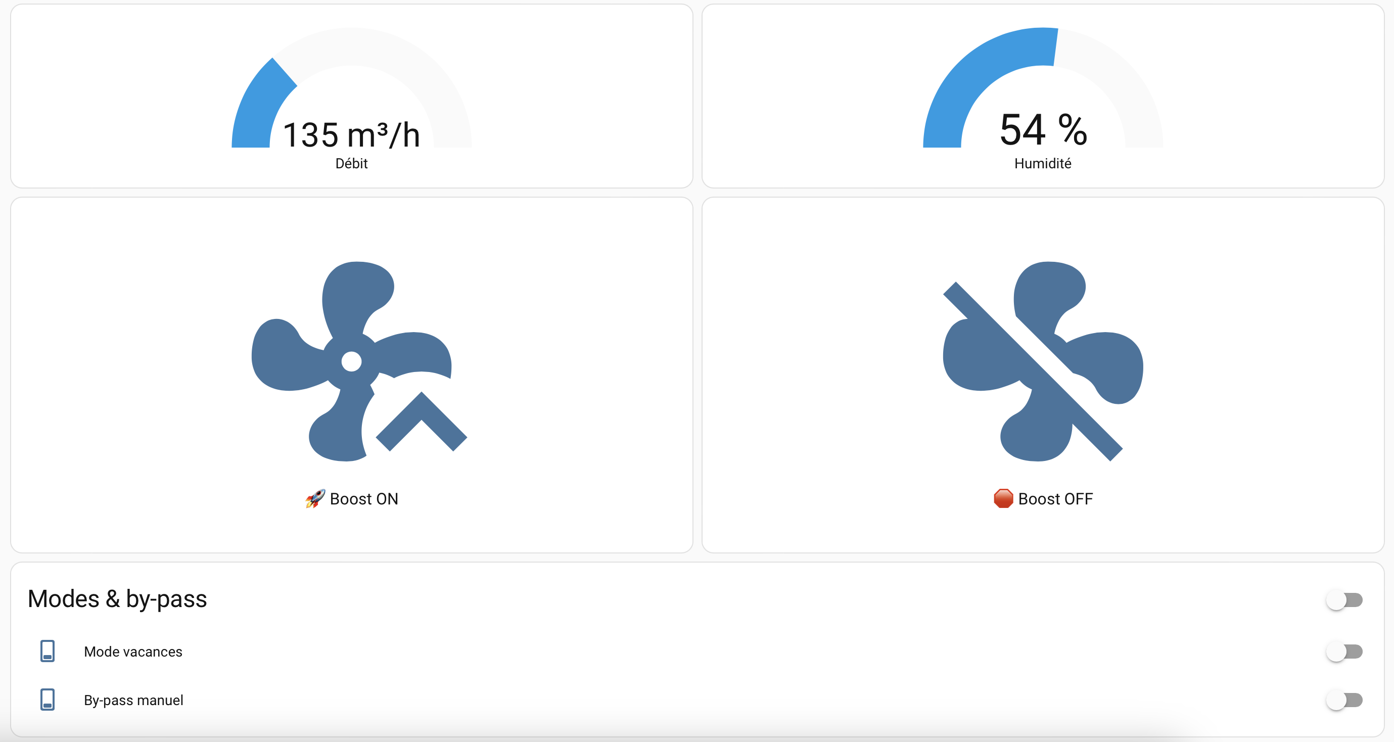

je vous mets ici ma Lovelace :

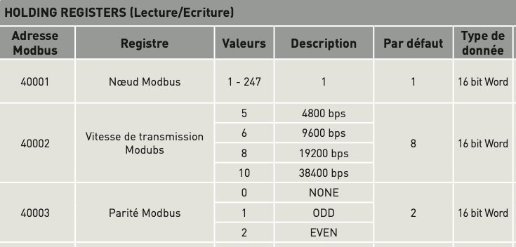

par contre pour moi ton script avec le write_register va changer la parité du modbus et non pas activé le mode boost :
Ce travail m’a permis d’avancer sur l’intégration de ma EVO225 RD, mais j’ai le même soucis pour activer le Boost. Je viens d’ouvrir un ticket sur github.
Après appel au support S&P, il s’avère qu’il n’existe aucune action Modbus pour arrêter le mode Boost qui se désactive automatiquement après 30mn.
Bizarre leur réponse car j’arrive à le faire, il faut s’assurer que le mode vacance est désactivé avant le boost, sinon le mode boost ON ne démarre pas.
