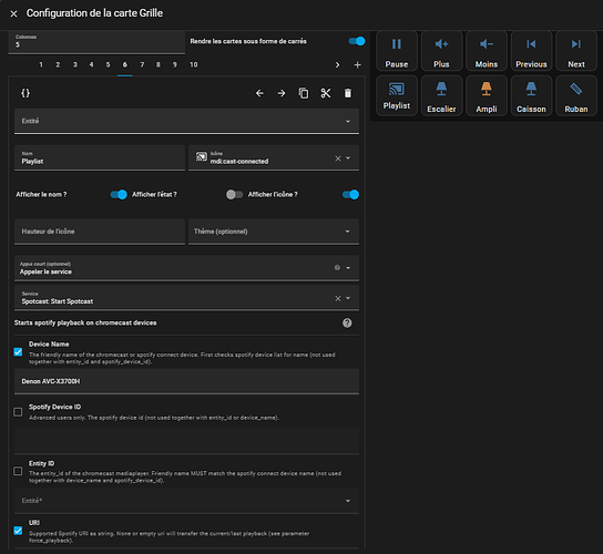

Je souhaite pouvoir lancer des playlist Spotify en vocal, comme si j’appuyais sur le bouton de cette capture (Playlist) :
Une idée ?

Super, merci, petite variante pour moi, je dois passer par le device_name:
alias: Spotify playlist une
sequence:
  - service: spotcast.start
      uri: spotify:playlist:5WgSH4gZexxxxxxkUZnCvY
      device_name: Denon AVC-X3700H
icon: mdi:spotify
Il n’y a pas de service spotcast.stop :slight_smile:
Ah mais si : service: media_player.media_stop :rofl:
