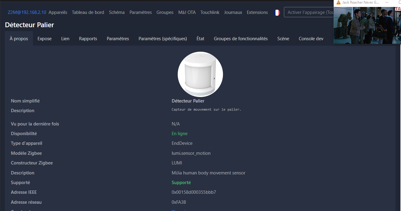

Les noms que tu vois dans l’interface z2m sont les noms utilisés dans HA. Avec des préfixe du type sensor/switch/light en fonction des appareils. tu peux également chercher ces noms dans les outils de développement

Alors vu les noms (avec des //)… Tente de renommer plus simplement sans caractères spéciaux, idem les accents (bofbof)
Comme Pulpy je dirais la même chose
Sauf qu’avec les accents sa marche ( Capture ) ci dessous
Renomme sinon comme ceci
Entree_Interrupteur
Ou laisse tout simplement un espace

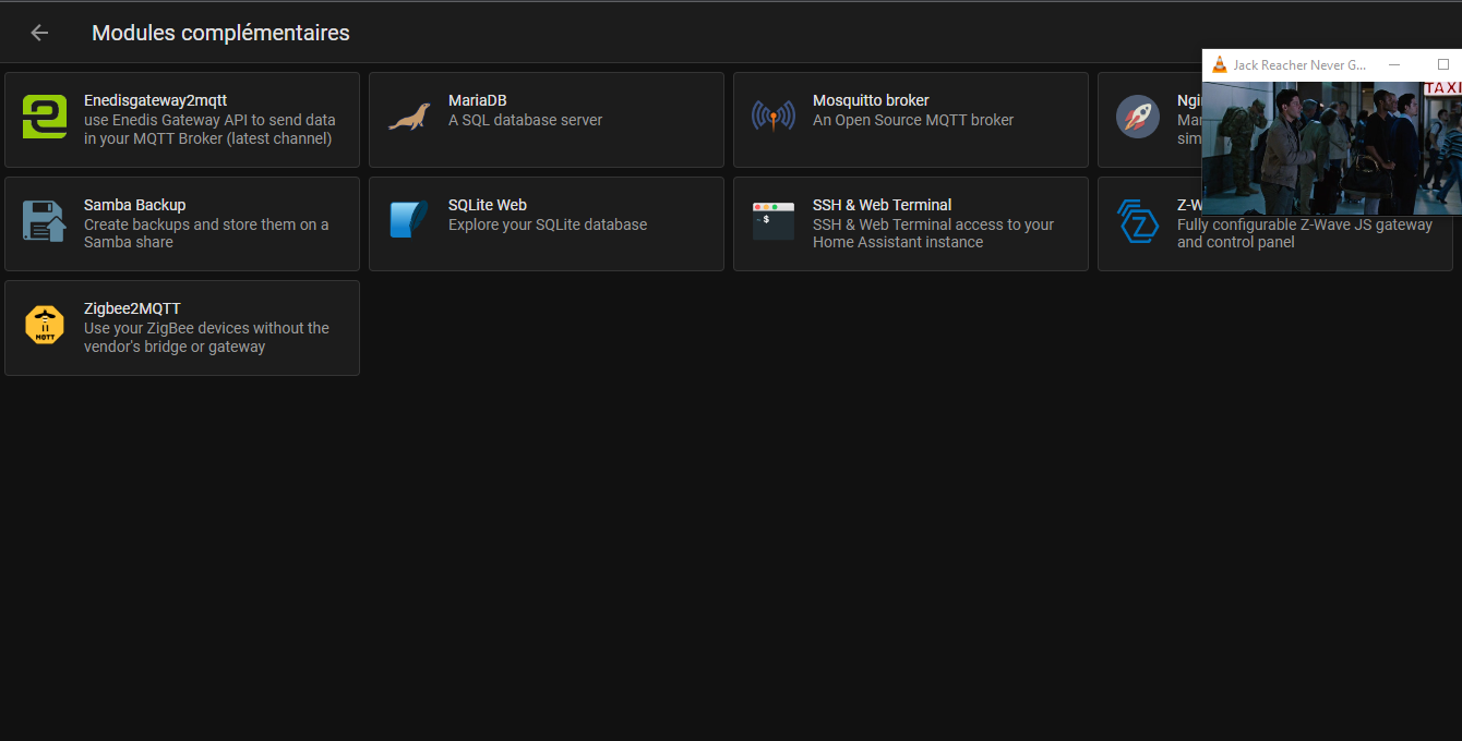

Je l’ai installé via la boutique des modules complémentaires

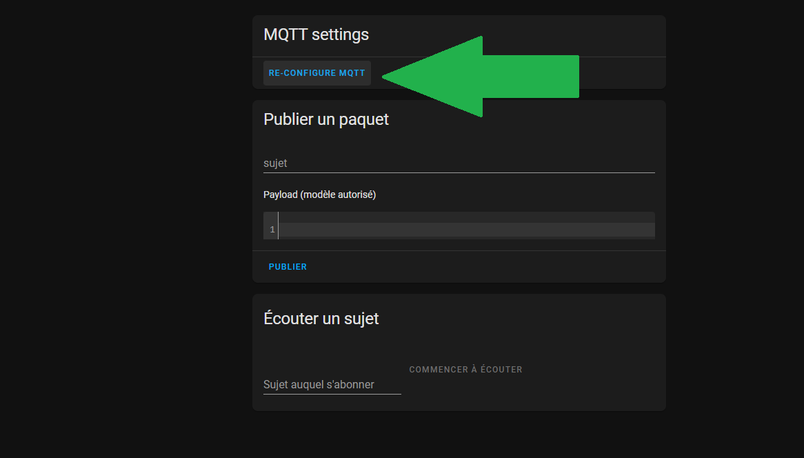

Par contre j’ai ça dans le journal de Mosquitto broker
J’ai config Mosquitto broker et c’était donc un problème d’identifiant

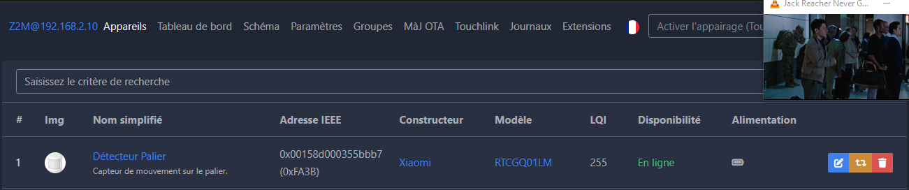

fais nous voir ceci
Y’a un truc que je comprend pas la
La tu vois rien
Pourtant sur ce topic tes appareils apparaissent
