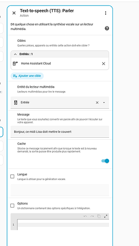

Je ne comprend pas pourquoi mes automatisaiton ne prenne pas la voix que je change dans les paramètre globaux…
Je met maurice :slight_smile:
Il me parle avec la voxi de Henry :slight_smile:
Il faut la remettre dans ton automatisation.
j’ai bien essayé, mais j’ai pas pigé ou, il me fait une erreur à chaque fois
Tu coche langue et tu mets celle que tu veux ainsi que la langue.
Tu as toutes les infos en cliquant sur le point d’interrogation en haut de la fenêtre.
Pour la voix par défaut, tu as essayé après reboot de ton ha ?
Je dois être crétin je ne voit nulle part ou donner le paramètre de la voix
C’est dans option tu dois ajouter une commande du style :
voice: BrigitteNeural
