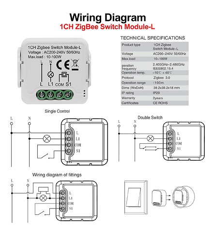

Mes interrupteurs sont pour la plupart des va-et-vient sans neutre. J'ai vu ce type de relais sur internet et je voudrais m'assurer qu'il pourrait résoudre mes problèmes :
Voici le câblage de mes interrupteurs :
J'ai consulté d'autres sujets sur le forum et certains conseillent le Sonoff ZBminiL2. N'étant pas sûr de sa compatibilité et souhaitant comparer avec d'autres alternatives, je préfère redemander.
