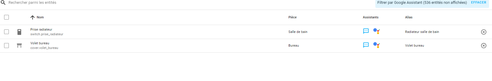

Je commence à synchroniser mon HA avec google home. J’ai réussi à transmettre un prise fibaro et tout fonctionne bien. J’ai mes volets Fibaro (walli) qui malgré un paramétrage qui semble correcte ne remonte pas. Savez vous où je peux regarder pour voir ce qui se passe ?

Le volet est déclaré par l’intégration zwave (j’utilise zwave JS).
Ce que je ne comprends pas c’est que sur mes 7 volets avec la même configuration, deux remontent quand même.
J’ai activé le changement d’état.
J’ai aussi ajouté un alias sur chaque appareil.
Ce matin tout est remonté, il doit y avoir un delais peut être ? Par contre j’ai une partie des équipements qui est hors ligne.

Yep c’est fait. Je vais laisser quelque jour passer on verra ce week end. Merci de ton aide !
Recheck 24h apres la première synchronisation, tout est ok.
