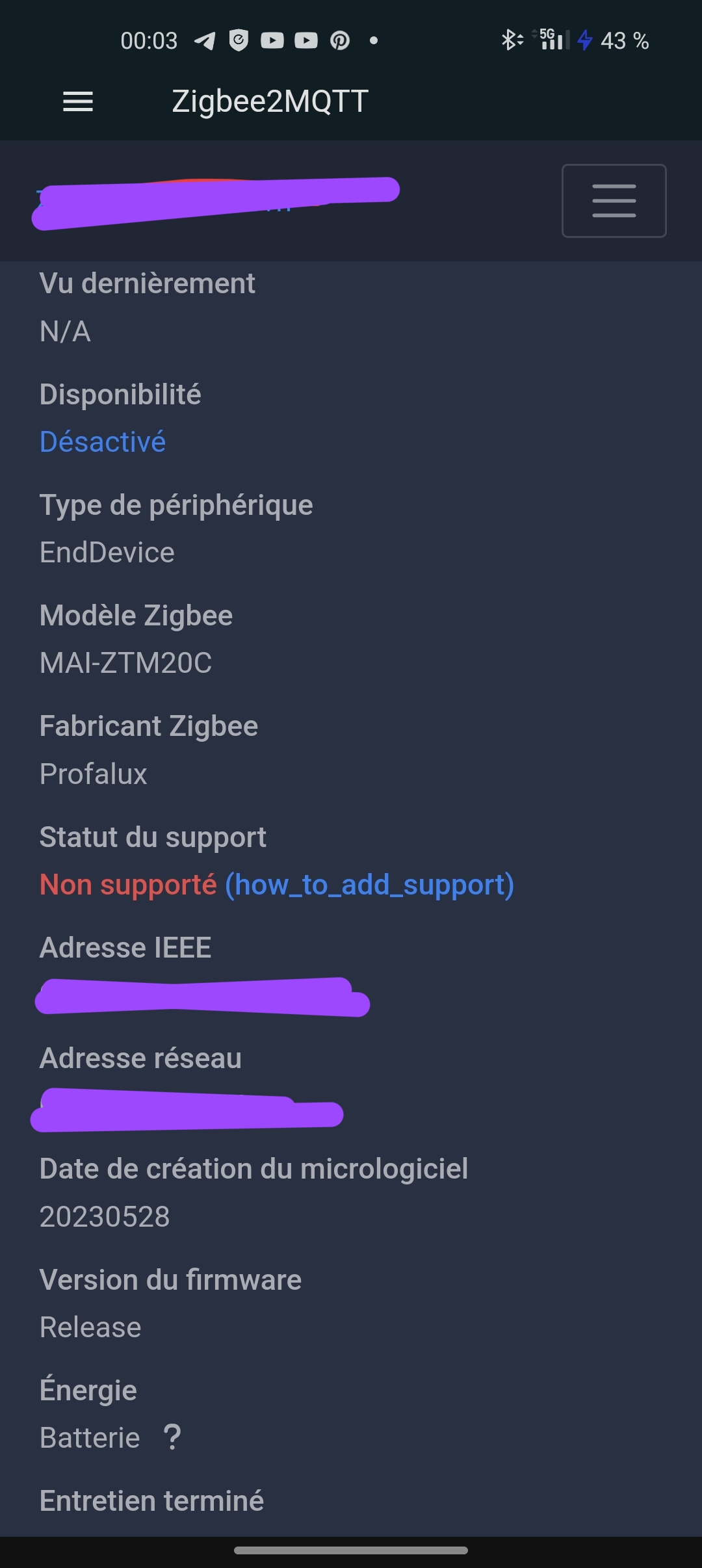

J’ai réussis à faire l’intégration d’un volet par la manip bouton R (une fois) puis bouton haut.

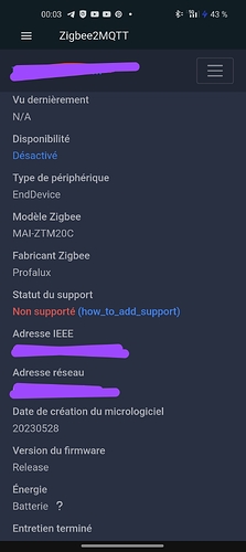

L’intégration du volet se passe bien puis la télécommande s’intègre à la suite mais j’ai des notif rouge dans Z2M. La télécommande est intégrée mais non supporté.
Pourtant elle est bien pris en charge par z2m ? Profalux MAI-ZTM20C control via MQTT | Zigbee2MQTT

Les télécommandes ne donnent rien sauf le lqi. On ne peut rien en faire mais elle commande quand même le volet
Aucun risque pour les fin de course si ils ne sont réglés correctement le volet ce ferme ou ne s’ouvre pas complètement. Et dans HA si les fin de course ne sont pas réglées le retour d’état ne fonctionne pas correctement.
Le coordinateur doit être fait en dernier.les fin de course aucun soucis, sauf si le volet ne s’ouvre ou ne se ferme pas correctement. Si dans z2m le retour de position ne fonctionne pas correctement alors il faut faire les fin de course. Les télécommande ne donnent que le lqi rien d’autre. Elle fonctionne juste avec le volet, et a certains moments elle peuvent être mal reconnu dans z2m mais aucune incidence. Par contre ne pas les supprimer de z2m sinon elle ne fonctionne plus avec le volet.
