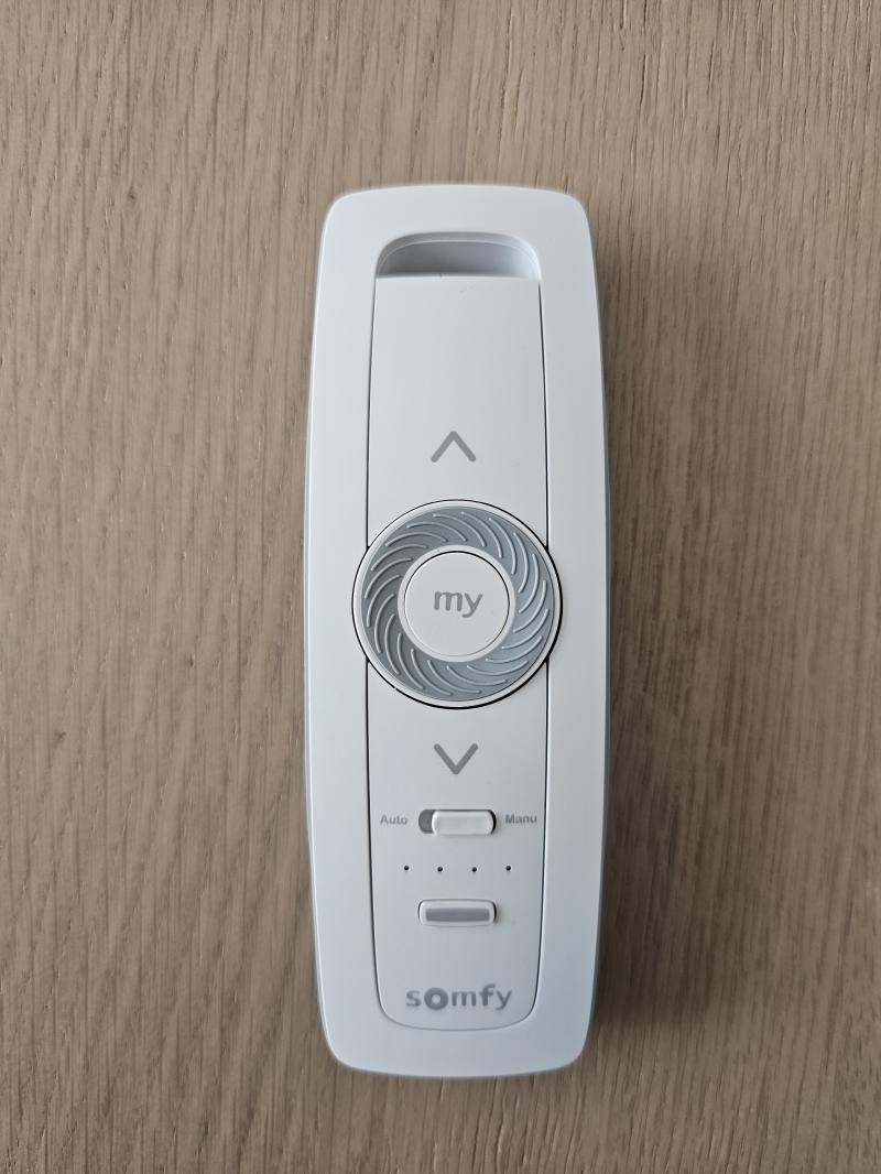

J’ai commandé un store motorisé avec SOMFY IO radio émetteur SITUO 1
IO Pure, store qui est installé dans 15 jours par l’artisan.

Je suis démuni pour trouver comment intégrer mon store extérieur dans HA par télécommande somfy situo 5 io Pure ii ?
Quand depuis Homekit je lance ajouter un appareil HA ne détecte rien.
Une idée ou un conseil à me proposer ?
Cdt
