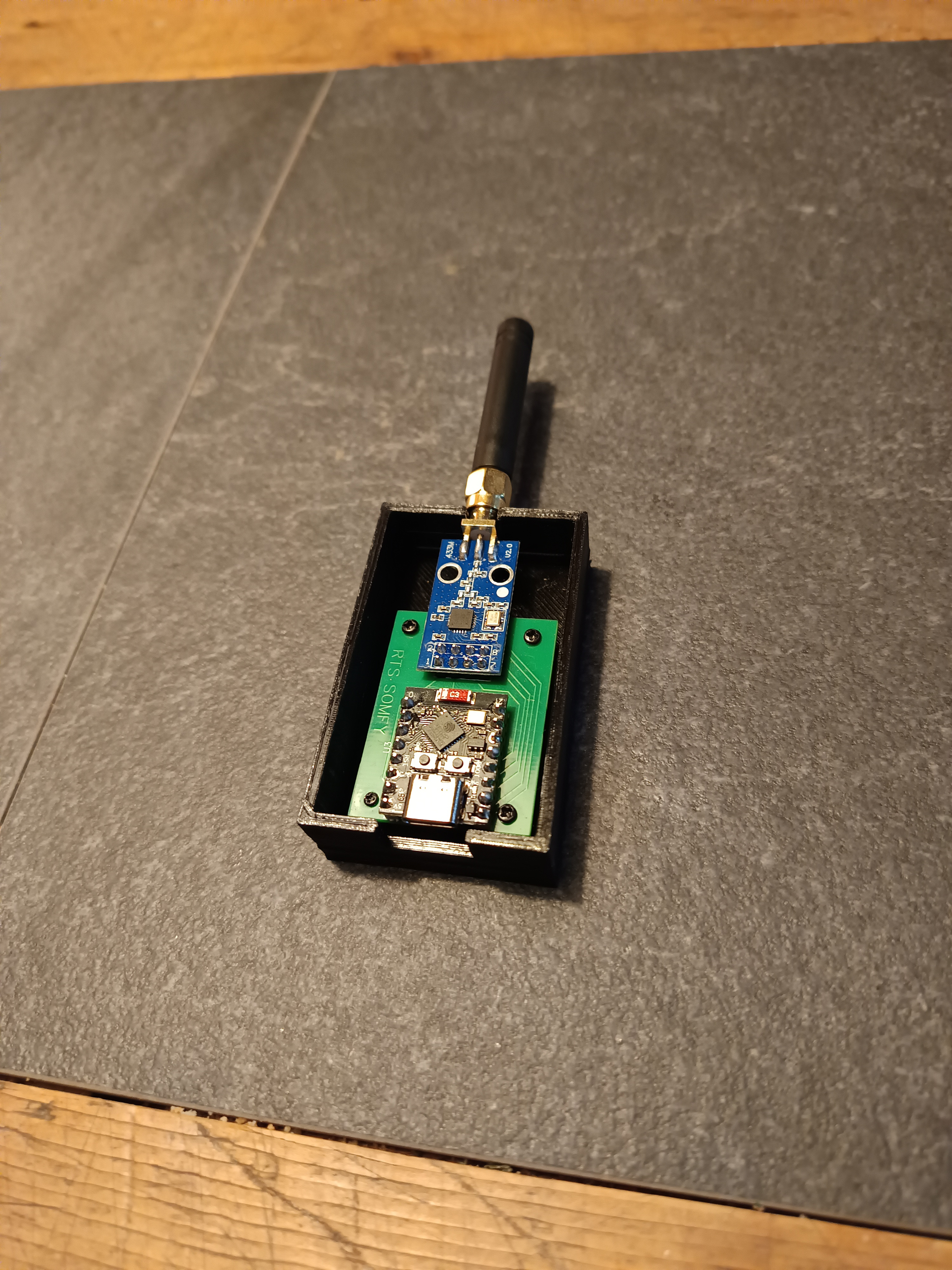

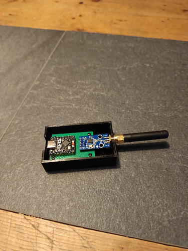

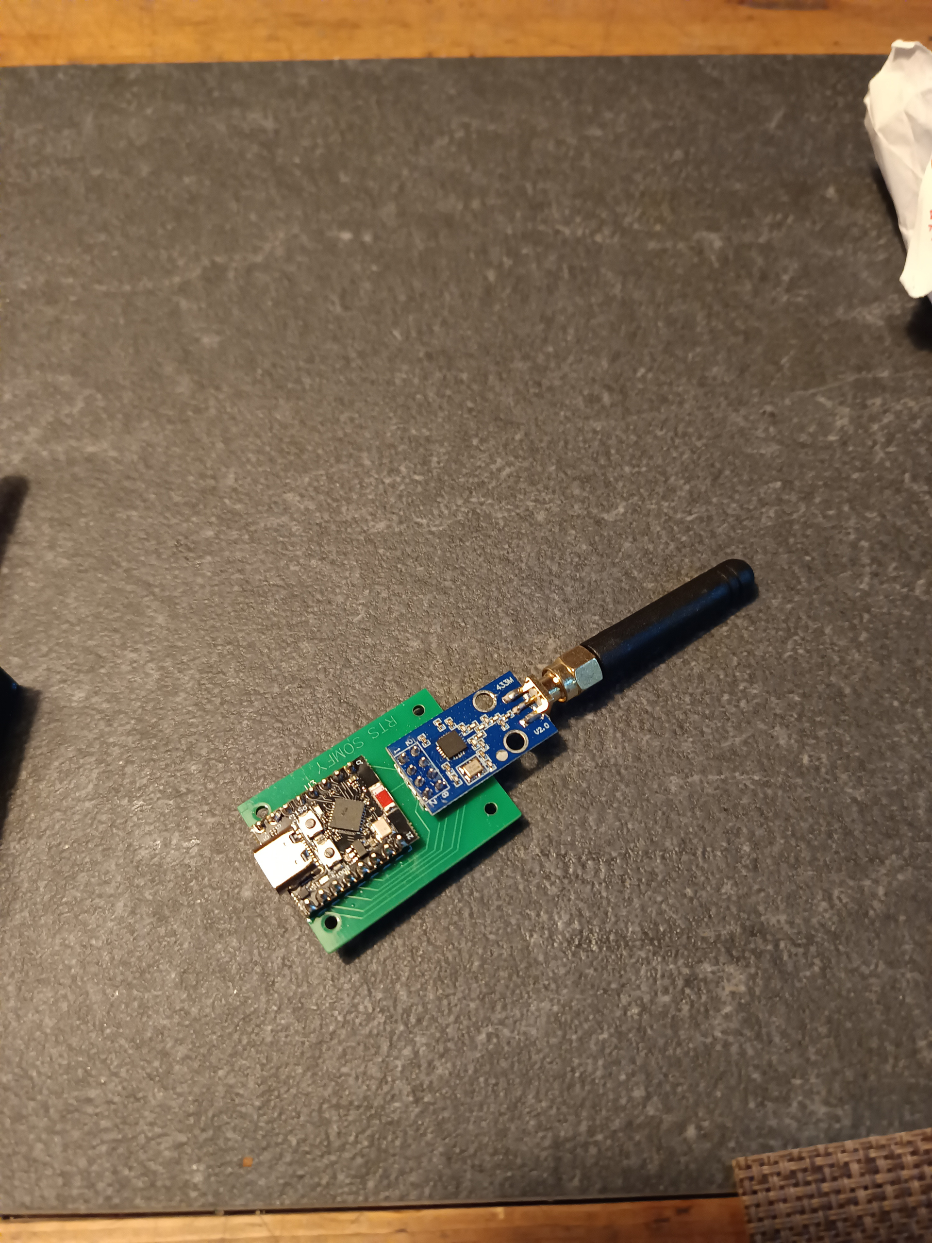

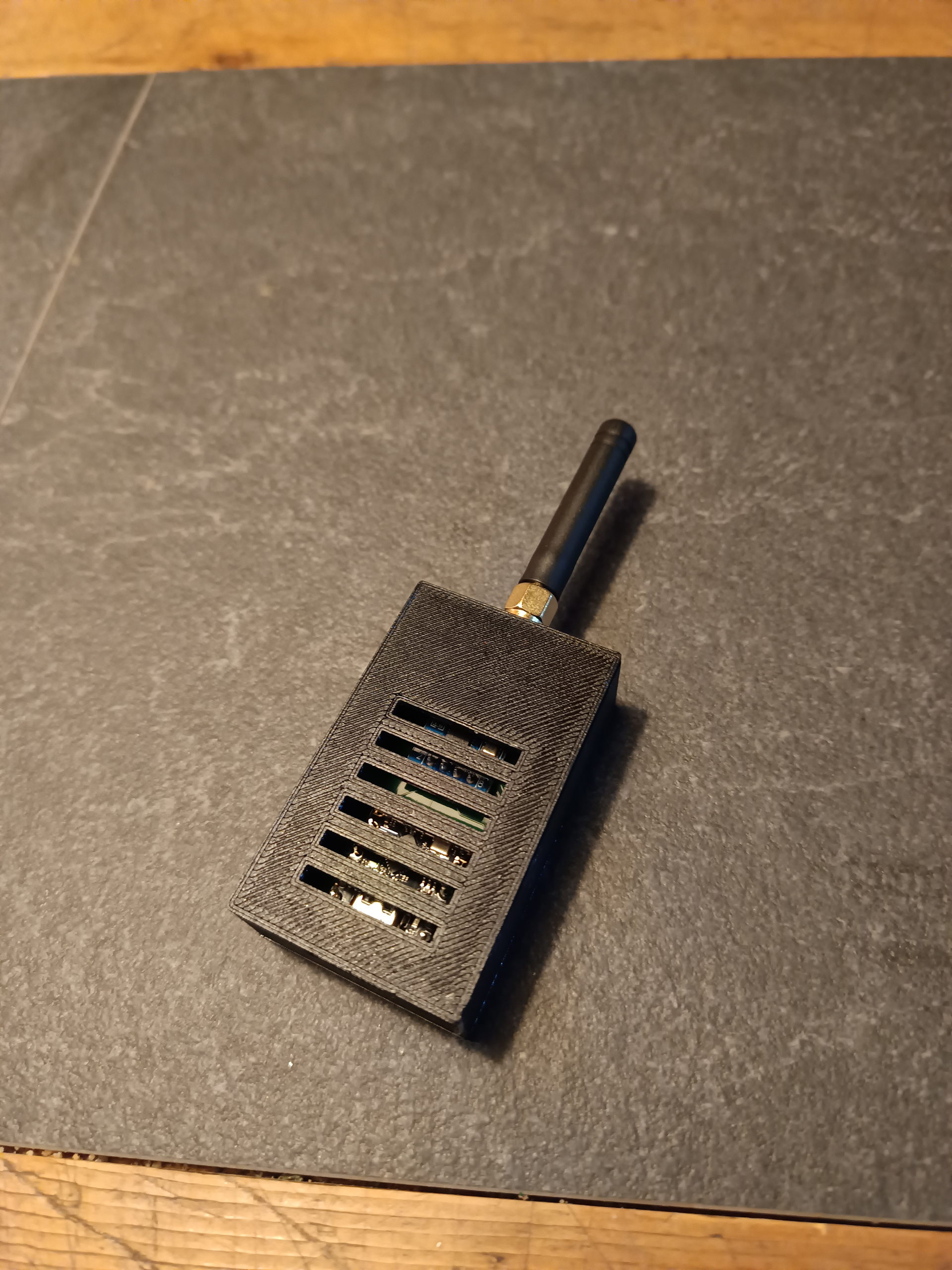

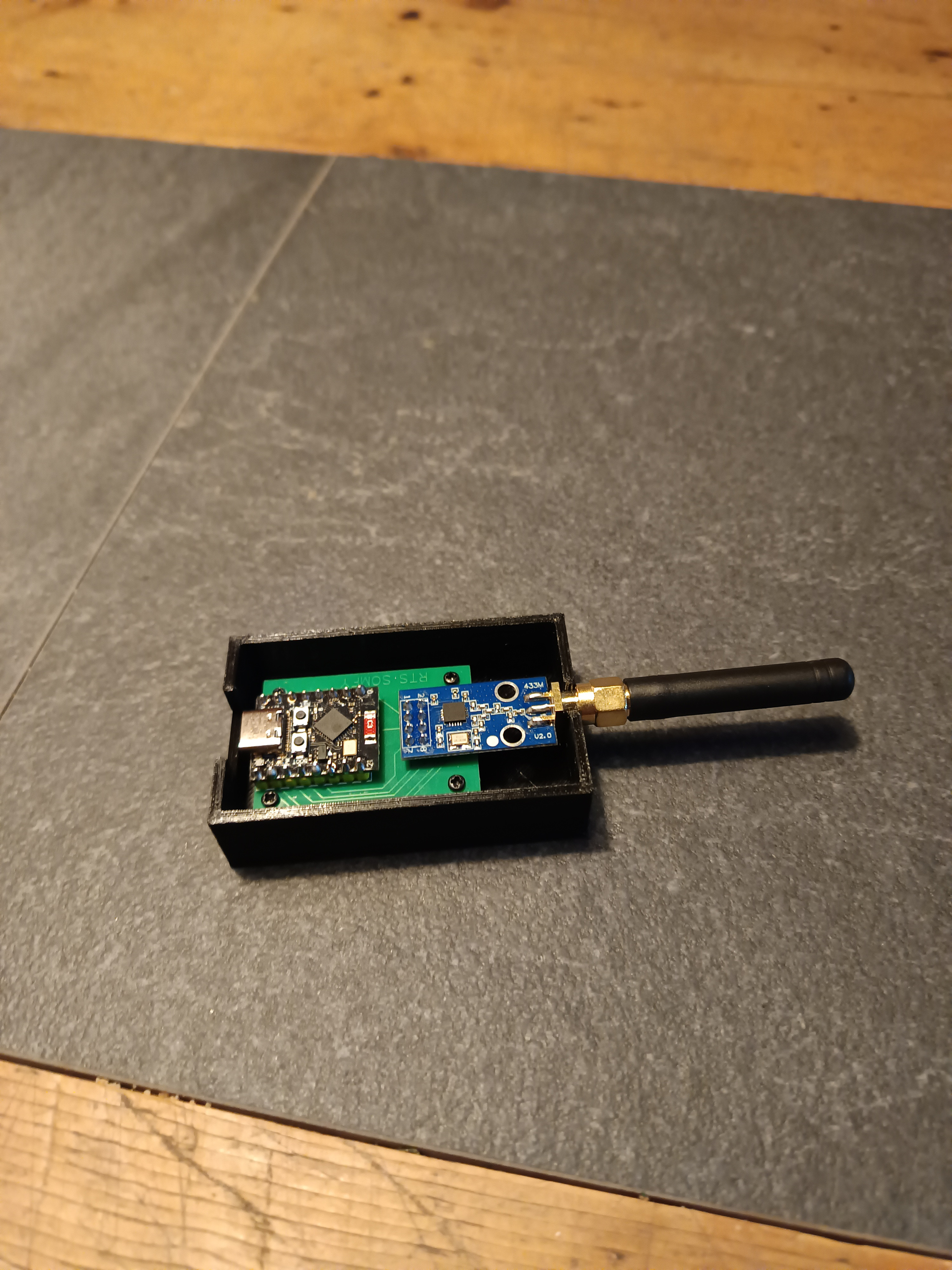

J’ai fait un circuit imprime pour miniaturiser la commande des volets roulants avec esp32 et cc1101 voilà des photos pour ceux que ça intéresse j’ai fait faire plusieurs circuits si ça vous intéresse… ça fonctionne nickel du coup j’en ai fait plusieurs. Écrivez moi
Nickel chez moi il me reste des commandes en trop si ça vous intéresse j’ai fais un circuit imprimé pour miniaturiser le dispositif… écrivez moi
