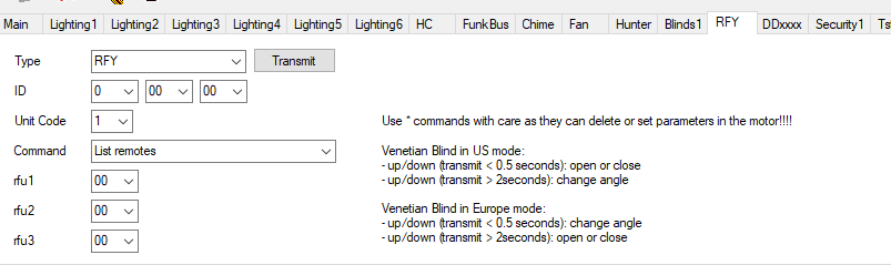

si tu es sous Rfxmanager demande la liste des cover
Résumé
01/11/2024 03:48:37:144= RFY command: 0C 1A 00 07 00 00 00 01 06 00 00 00 00 HA code:0C1A0007000000010600000000
Packettype = RFY
subtype = RFY
Sequence nbr = 7
id1-3 = 000000 decimal:0
Unit = 1
Command = List remotes
rfu1 = 00
rfu2 = 00
rfu3 = 00
Signal level = +10 dBm
01/11/2024 03:48:37:659= 14010307000001020301AE001E000000001B90794D
Packettype = Interface Message
subtype = RFY remote:0 ID:01 02 03 unitnbr:1 rfu1:AE rfu2:0 rfu3:1E
01/11/2024 03:48:37:917= 14010307000100000101A20012000000001B90794D
subtype = RFY remote:1 ID:00 00 01 unitnbr:1 rfu1:A2 rfu2:0 rfu3:12
01/11/2024 03:48:38:171= 14010307000200002701A60006000000001B90794D
subtype = RFY remote:2 ID:00 00 27 unitnbr:1 rfu1:A6 rfu2:0 rfu3:6
01/11/2024 03:48:38:430= 14010307000300010101A60006000000001B90794D
subtype = RFY remote:3 ID:00 01 01 unitnbr:1 rfu1:A6 rfu2:0 rfu3:6
01/11/2024 03:48:38:685= 14010307000400010401A50005000000001B90794D
subtype = RFY remote:4 ID:00 01 04 unitnbr:1 rfu1:A5 rfu2:0 rfu3:5
01/11/2024 03:48:38:943= 14010307000501020401A40004000000001B90794D
subtype = RFY remote:5 ID:01 02 04 unitnbr:1 rfu1:A4 rfu2:0 rfu3:4
01/11/2024 03:48:39:148= 14010307000601020402A10001000000001B90794D
subtype = RFY remote:6 ID:01 02 04 unitnbr:2 rfu1:A1 rfu2:0 rfu3:1
c’est bon, j’ai trouvé !
je viens d’inclure un autre volet, et c’est le type qui n’est pas bon…
j’avais le choix entre inconnu, UK et EU, j’avais coché EU sur le volet chambre,
et là j’ai laissé inconnu et cela fonctionne.

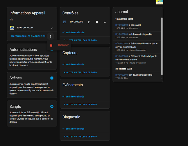

comment supprimer le volet chambre ?
Il faut passer par l’appareil que tu veux détruire !
A l’endroit de télécharger les diagnostiques , les 3 pts verticaux , tu as option Supprimer
bizarre c’était en grisé
j’ai tout supprimé et tout refait
c’est nickel cela fonctionne
