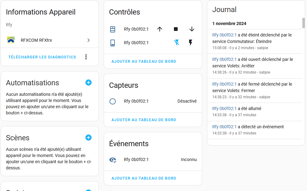

Volet roulant somfy, intégrer mais ha ne veut pas les commander,
j’ai suivi plusieurs tutoriel.
J’ai réussi à leur donner un identifiant, via Rfx manager (Ok)
J’ai intégrer dans HA RFXCOM RFXtrx, (Ok)
j’ai essayer d’intégrer mon volet, selon la discussion de Doubledom en date de novembre 2023.
https://forum.hacf.fr/t/rf-433-de-jeedom-a-ha/24304/21
le résultat, c’est que j’ai bien les bouton Up/Down, mais rien malgré qu’il soit activé
par contre dans l’outil de développement, la ligne action avec 0710000+id fonctionne/
faut -il intégrer une ligne dans la configuration yaml ?
ou autre chose à faire ?
merci

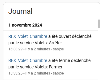

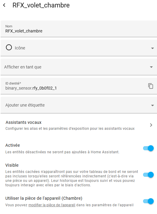

Dis moi ce que tu as dans le switch du cover !
il doit y avoir une ligne attribut dans le Dashboard !
bonjour
je ne maitrise pas tous les termes…
swicth du cover ? je le trouves où ? et que veux tu ?
ligne attribut dans le dashboard ?? quelle ligne ?
désolé, mais je débute vraiment,

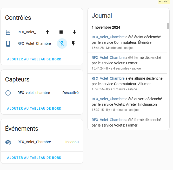

j’ai peut être une erreur, il est noté désactivé… sur le tableau de bord
OUI…

il reste désactiver
je met une partie du log, mais il y a 2 fichiers… quasi identique

regarde celui-ci , le cover pas le binary
tu appuie sur chaque touche image
j’ai appuyé sur les 3… le volet ne bouge pas.
rien dans le log

pourquoi autre type switch ?
Fait test dessus ! et regarde log
j’ai renommer, mon volet c’est tout
j’ai testé comme tu as dit, tj rien…
mais pourquoi le dernier cadre c’est écrit inconnu ? normal ?
et le log ne bouge pas… normal aussi ?

Est-ce que tu vois l’icone changée quand tu fait des commandes sur image
Je pense que oui car il y avait image, maintenant image
oui les icones changent
c’est quoi le nom du cover dans la roue crantée de ce volet
cover.rfy_0b0f02_1
et pour l’autre avec les « éclairs »
switch.rfy_0b0f02_1
binary_sensor.rfy_0b0f02_1
je vois pas trop pourquoi tu l’as aussi en switch, sauf si tu as changé son type !
Mais de toute façon tu devrais avoir des logs du Rfxcom
As-tu bien redémarré HA
Tu es sous RPI ?
j’ai bien redémarré, et oui je suis sous rpi, 8go
je vais repartir de zéro, c’est peut être mieux ?
enfin supprimé tout ce qui est en rfx et recommencer
qu’en penses tu ?
il faudrait voir si ton Rfxcom est OK , quel type!
On peut interroger les cover en mémoire depuis HA ou par Rfxmanager
le rfx est ok, car les 2 sondes oregon remontent bien et fonctionné sur jeedom encore ce matin
RFXtrx433E
donc tu devrais voir les logs
