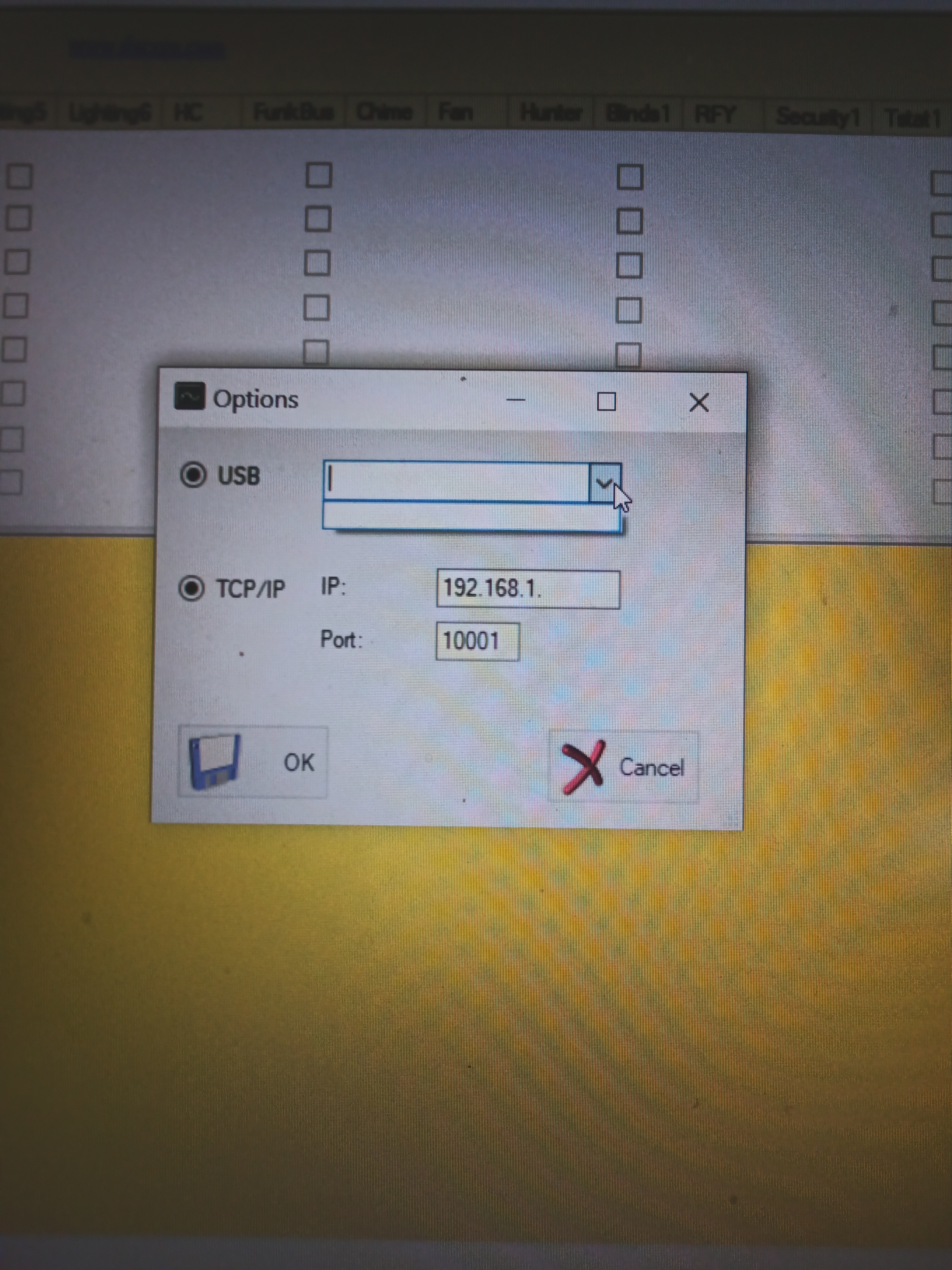

Salut, j’ai un soucis avec mon RFXCtrx433XL, je ne le vois pas dans le logiciel RFXmngr
quand je clic sur connecter, le radio button USB et TCP/IP sont tous les 2 cochés, je ne peux pas en choisir un seul
et dans la liste des ports USB, je n’ai pas de choix, pourtant mon module est bien sur le COM4.
Je pense que le soucis viens soit du soft RFXmngr (V19.0.0.27), je suis sous Win10 (même pb sous un win7 et ca fonctionnait il y a un moment de çà sous Win7)
Des avis ?

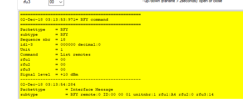

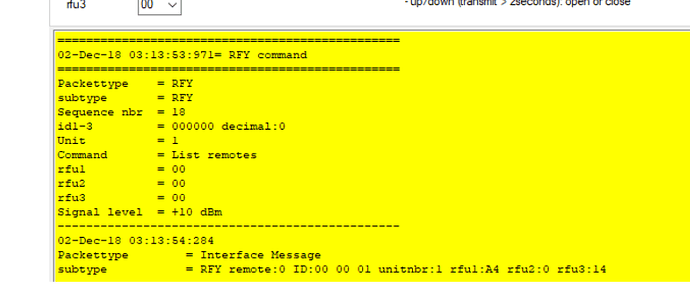

[OPTIONNEL] Si vous avez déjà des volets d’appairés, ce qui fut mon cas car j’étais sur JEEDOM, vous pouvez trouver les codes via la commande « list remotes ».
Le code apparait dans la dernière ligne: ID:00 00 01 unitnbr:1
ATTENTION: noter ce code mais en ajoutant un 0 à unitnbr et en supprimant les espaces: 00000101
Voici une de mes télécommandes utilisées par Jeedom, que je n’ai pas eu besoin de reprogrammer:
09/02/2021 08:47:25:040= 1401030400080A97AE01AF007F7420524658434F4D
Packettype        = Interface Message
subtype           = RFY remote:8 ID:0A 97 AE unitnbr:1 rfu1:AF rfu2:0 rfu3:7F
Son code est: 0A97AE01

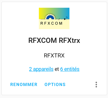

Intégrez l’addon RFXTRX:
Lorsque vous le paramétrez la première fois, choisissez « serial », il vous proposera ensuite l’adresse USB de l’antenne.
Il ne reste plus qu’à déclarer les télécommandes (ou autres appareils) là aussi directement depuis l’addon.
Je vais intégrer cette télécommande:
09/02/2021 08:47:24:708= 140103040007004A0E01A400847420524658434F4D
subtype           = RFY remote:7 ID:00 4A 0E unitnbr:1 rfu1:A4 rfu2:0 rfu3:84

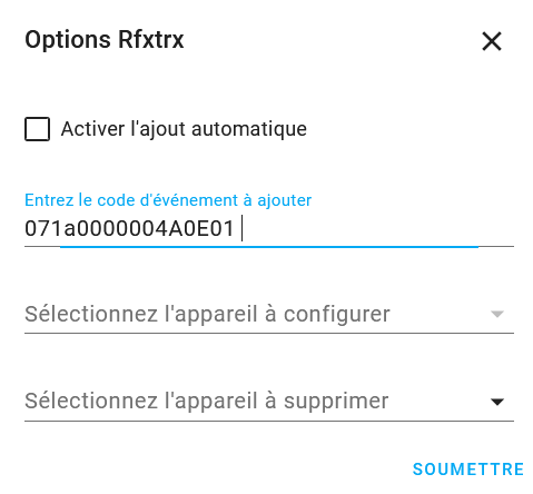

Son code est 004A0E01 mais il faudra mettre devant cela, le code (toujours le même!) 071a0000
Cela donne 071a0000004A0E01

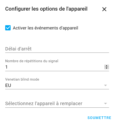

Aller sur « options » depuis l’addon et entrez le code complet:
Soumettre puis configurez les options.
Etant débutant, je ne maitrise pas ces options, mais mes volets fonctionnent. A voir si c’est vraiment utile.

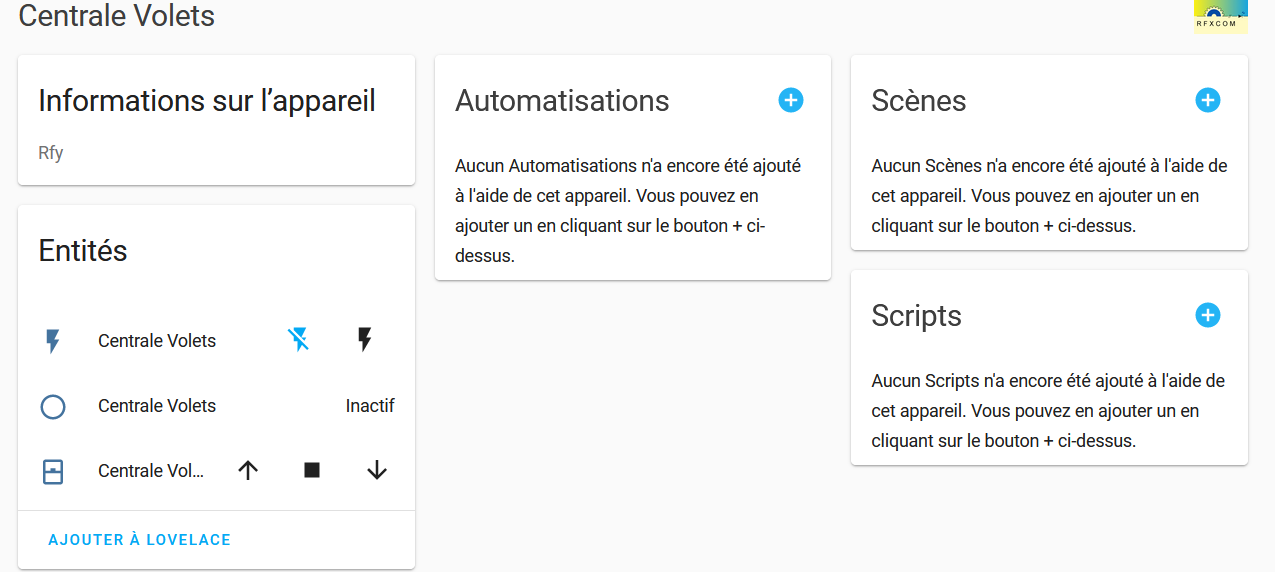

Soumettez et c’est fini. Vous avez maintenant vos télécommandes:

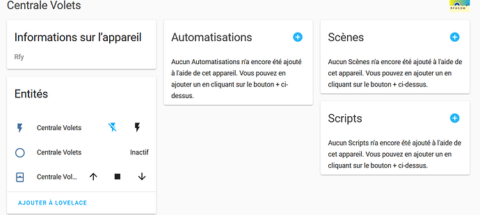

En cliquant sur l’appareil voulu, vous accédez a ses commandes, dans le carré « Entités »:
Pour changer le nom, qui par défaut est le code, aller dans la roue dentée en haut à droite.

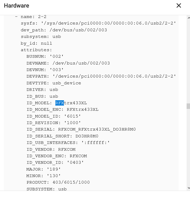

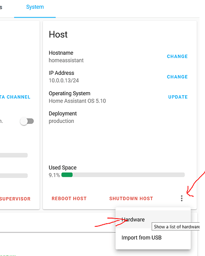

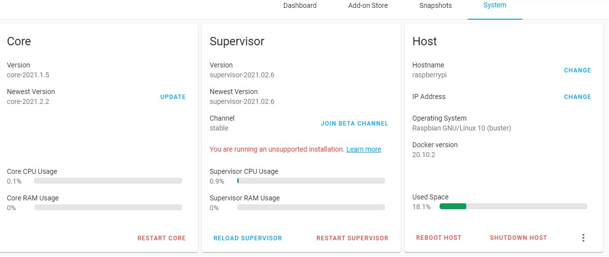

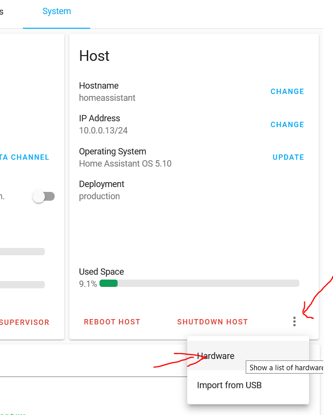

Je n’ai pas testé en stoppant HA, mais arrêtant complètement la VM Virtualbox. Est-ce que HA voit l’antenne? Va dans Supervisor, puis en haut à droite « System ».
Regarde ici:
Via la recherche de page de ton navigateur, cherche RFX:
S’il trouve quelque chose, alors HA voit ton antenne, ton port USB fonctionne.
Merci pour l’info
Malheureusement je n’ai pas « rfx » quand je recherche dans le texte du hardware

J’ai resuivi le tuto que tu as reposté mais quand je lance rfxmngr.exe et que je veux me connecter j’ai l’écran où le radiobutton usb et TCP/IP sont tous les 2 cochés
Alors ton usb ne fonctionne peut-être pas, ou ton antenne. As-tu monté le port USB dans la VM? Et tout du moins, est-ce que windows voit le périphérique?
j’ai eu ce souci sur mon PC. J’ai installé rfxmngr sur un autre PC et miracle là ça a marché. Pourquoi? aucune idée. Même OS …
