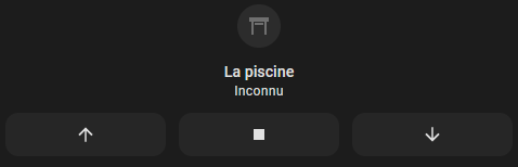

PAr contre ce n’est pas un sensor mais input boolean? J’ose pas tester pour pas tout casser… lol
J’ai testé mais pas approuvé des msg d’erreur et donc pas de création du volet…
Les boutons fonctionnent bien mais j’ai pas la position Ouvert / fermé
Enregistreur: homeassistant.components.template.cover
Source: components/template/cover.py:258
intégration: Template (documentation, problèmes)
S'est produit pour la première fois: 16:43:46 (7 occurrences)
Dernier enregistrement: 16:57:08
could not convert string to float: 'on'
could not convert string to float: 'off'

Par contre il ne voit pas la position, marquée inconnue et quand j’ouvre ou ferme le volet j’ai ce msg d’erreur
S'est produit pour la première fois: 17:41:26 (1 occurrences)
Dernier enregistrement: 17:41:26
Ou le meme avec off
Surement la syntaxe de
        position_template: "{{ states('input_boolean.position_volet_piscine') }}"

J’ai un doute
c’est bien ce que je pensais au redemarrage il ne sait plus si le volet est ouvert ou fermé…
Sniffff

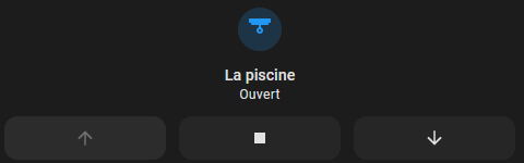

J’ai rajouter un value template après le friendly name.
Pas étonnant vue qu’il n’y a pas de value dans l’initiation du template, il attend d’avoir un ordre pour savoir dans quel état et le cover après. Avec un value_template qui reprend l’état du input_boolean il doit savoir l’état au démarrage :wink:
J’ai pas encore essayé en redemarrant HA mais ceci a l’air de mo donner le dbon etat du volet virtuel
Je te confirme au prochain redemarrage…
# Volet Piscine
cover:
  - platform: template
    covers:
      volet_piscine:
        device_class: shutter
        friendly_name: "Volet piscine"
        value_template: >-
          {% if is_state('input_boolean.position_volet_piscine','on') %}
            Open
            Closed
        open_cover:
          - condition: state
            entity_id: input_boolean.position_volet_piscine
            state: "off"
          - service: script.piscine_ouverture_volet_pendant_2_s
        close_cover:
          - condition: state
            state: "on"
          - service: script.1711201610959
        stop_cover:
          service: script.piscine_arret_urgence
        icon_template: >-
          {% if is_state('input_boolean.position_volet_piscine', 'on') %}
            mdi:blinds-open
            mdi:blinds
J’ai personnellement le même cas sur les volets somfy RTS…
Et dans mon cas c’est tout à fait normal car HA ne peut pas savoir dans quel état sont les volets si ce n’est pas lui qui a commandé l’ouverture ou la fermeture.
Dans le cas du somfy RTS, sans écouter les autres télécommandes, il n’y a pas de moyen de contournement. Je n’ai pas encore modifié ma gestion des volets pour ça… Mais je sais qu’à chaque redémarrage mes volets sont « unknown »… Mais ce n’est pas si gênant car à la prochaine commande ils prendront le bon état.
Il y a peut être aussi un autre effet désagréable:
As tu un autre moyen que HA pour commander ton volet?
Si oui, tu seras dans le même cas lorsque tu vas ouvrir « manuellement » ton volet, HA risque de ne pas « voir » cette ouverture et tu auras une incohérence dans ce cas.
Le passage par un booléen te permet de « stocker » l’état du volet dans le cas d’un redémarrage, mais ne supprimera pas l’incohérence en cas de manipulation manuelle.
