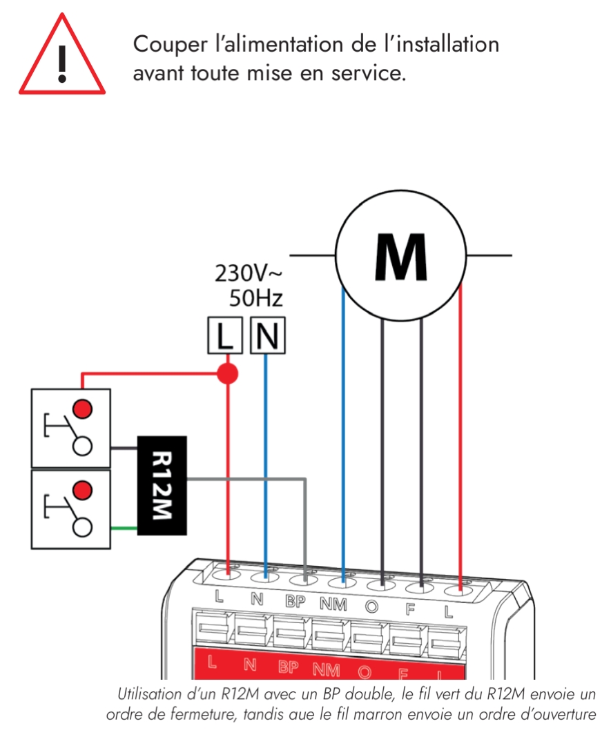

bonjour a tous j’ai une installation yokis pour mes volet électriques avec des mrv500e .
je voudrai un savoir si un module zigbee existais pour piloté le r12m donc juste une impulsion pour monté et descente .
je suis novicehttps://www.urmetwithyokis.fr/ouvrant/volets-roulants/volet-roulant-filaire/

bonjour merci pour votre réponse mais je me suis mal exprimé , j’ai bien besoin d’un module a 2 sortie mais qui font juste une impulsion mais j’en trouve qu’avec le mode on/off car avec mon installation yokis il me faut juste une impulsion et pas de contacte qui reste en on ou off, connaissez vous une référence compatible?
j’ai juste besoin d’un seul module pour pilote mon ouverture centralisé
MVR500E-UP permet de reccordé directement le moteur du vr alors que moi je veux y raccordé mon r12m qui va sur mon fils pilote
Donc tu coup n’importe quel module on/off 2 sorties fera l’affaire.
Il suffit juste de créer deux automatismes dans Ha qui mettra sur off 1s après le on. Un pour la montée et un pour la descente.
Et d’appeler ces automatismes dans une carte dans ha.
