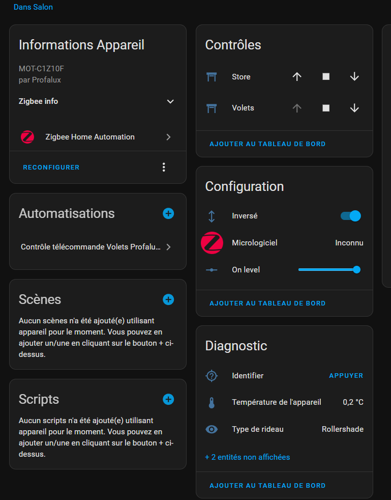

2/ Sur les volets, j'ai 2 contrôles distincts : Store et Volets, est-ce logique ? J'ai aussi un switch "inversé" et là je ne vois pas trop à quoi cela sert ^^

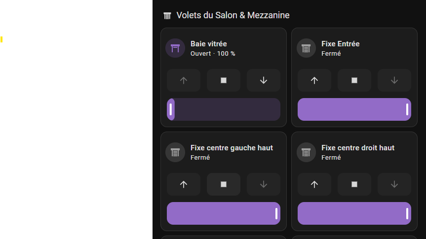

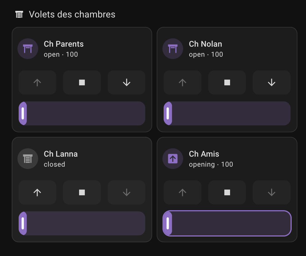

Autre problème que je rencontre, certains volets me font un retour d'état correct (ouvert, fermé). 3 autres ne le font pas ! Et je ne sais pas pourquoi ?
Ici par exemple tous les volets sont ouverts, pourtant seuls 2 donnent le bon retour d'état ^^

Concernant les 2 contrôles distincts : Store et Volets, c'est à priori normal, puisque l'on peut passer le moteur en mode Store ou Volet selon ce que l'on a installé.

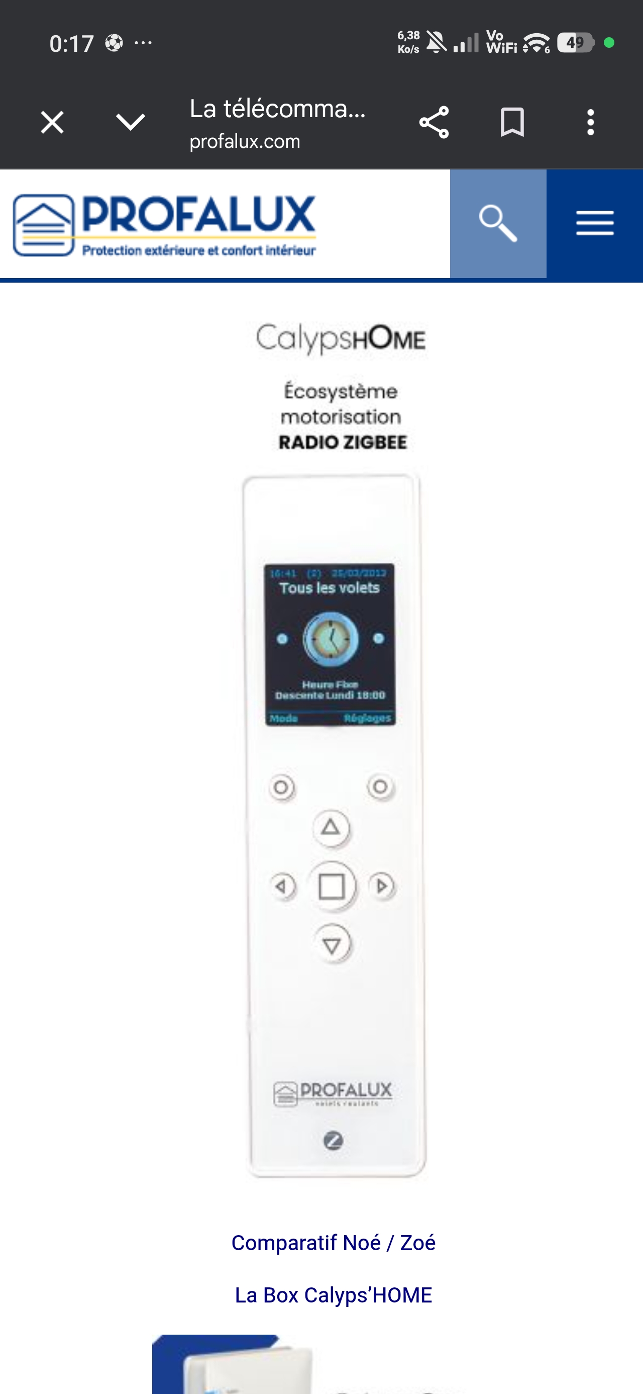

Donc tu dis pouvoir même temps piloter ce volet avec la télécommande Zoé ? La Zoé fonctionne en direct avec avec le volet ou elle passe par zha, z2m ou la Tahoma ?
On parle bien de cette télécommande ?

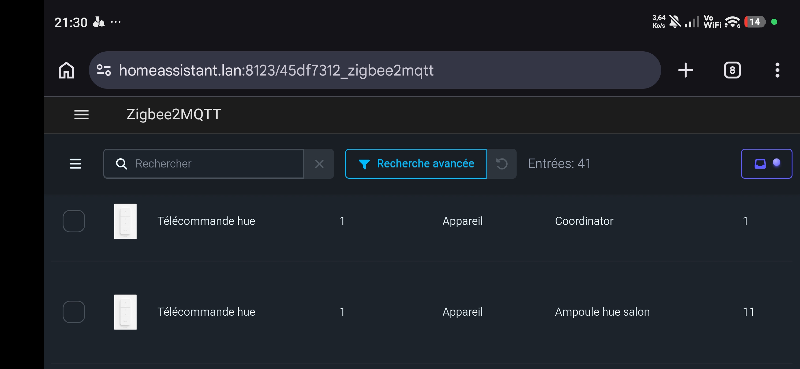

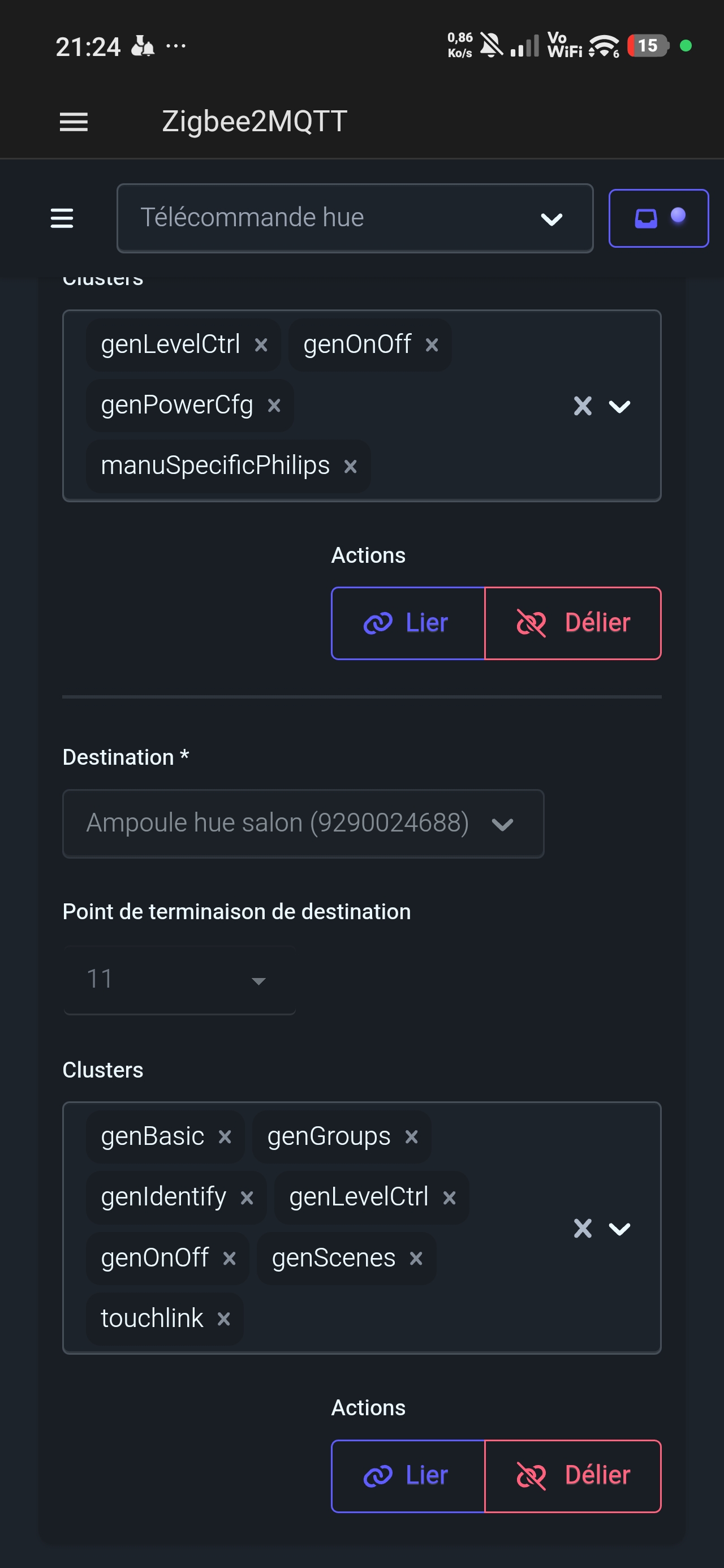

C'est normal car pendant l'appairage la télécommande créer une liaison direct avec le volet et on appelle ça le binding.
Par exemple la télécommande Philips hue peut créer une liaison direct (binding) avec les ampoules compatible. Il ya plusieurs appareils zigbee compatibles. Tu peux les créé une liaison direct dans z2m, si tu vas dans paramètres d'un appareil et dans lier.
Les appareils avec une maison directe fonctionne même si tu débranche t'a clé zigbee.
Voici ma télécommande avec la liaison coordinateur et la liaison direct a l'ampoule.
