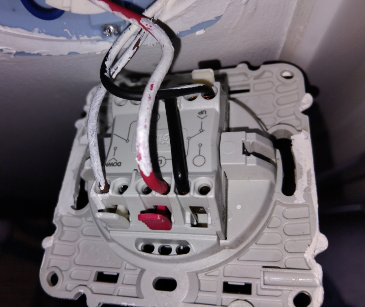

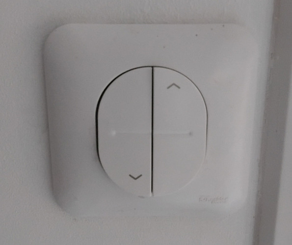

J’ai beau chercher sur le forum ou ailleurs, je ne trouve pas ce qu’il me faut en fonction de mon câblage, voici les photos :
Est-ce qu’il vaut mieux changer les interrupteurs ?

c’est un cablage des plus standard, il faut juste vérifier sur tu n’as pas dans cette boite un fil supplémentaire (le neutre) sinon tu devra le faire venir depuis le moteur du volet
n’importe quel module de volet roulant sera utilisable

Par contre on ne voit pas bien sur ta photo ce qui vient du moteur et ce qui vient du circuit électrique.
En général tu as 4 fils du moteur :
  • montée
  • descente
  • neutre
  • terre
Il me semble, en tout cas avec le NodOn, si tu veux arrêter le volet en cours de descente il faut un interrupteur à 3 boutons.
Merci pour vos réponses. il y a bien 4 fils qui descendent comme tu dis : montée, descente, neutre et terre.
Dans le principe, le mouvement s’arrête lorsque j’appuie sur l’opposé d’un bouton : j’appuie sur haut le volet mon, j’appuie sur bas du même bouton il s’arrête. Pareil pour la flèche en bas. Je pense que le pont en noir sert à cette fonction d’ailleurs.

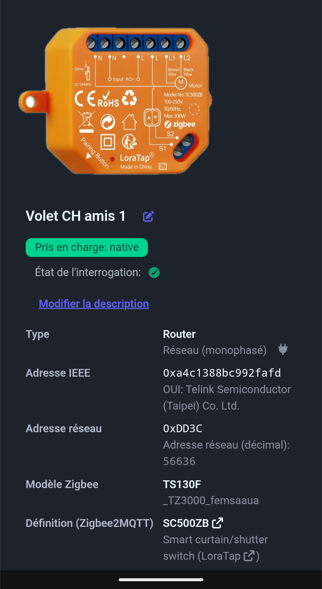

Sur mes LoraTap j’ai un booléen apprentissage à cocher sous Z2M. Puis lui faire une montée et une descente complète. Et décocher le mode apprentissage.
Ensuite sur une montée ou une descente il s’arrê(e au bon niveau.
