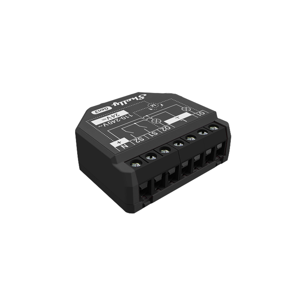

Mon neveu souhaite piloter ses volets filaires, sans domotique, je lui ai conseillé de se tourner vers Shelly et en particulier ce modèle.
Est ce tout d’abord un bon choix ? pour les piloter occasionnellement à distance avec l’application.
peux t’on créer un groupe de volets ?
Ensuite qu’en est il du mode dégradé en absence de wifi, est ce que les modules fonctionneront toujours?
Merci de vos réponses.
Si tu mets un interrupteur dessus il fonctionnera sans wifi oui .
Pour le fait de le contrôler a distance l’application suffit. Et oui tu peux créer un groupe de volets et les contrôler tout d’un coup (j’ai lu créer le groupe mais pas tester que ça fonctionne, les miens ne sont pas connectés au cloud)
Et si c’est un bon choix, Shelly est une bonne marque, et très ouverte (même si tu ne l’utilisera pas là) .
J’utilise ce modèle (en gen2) sur tous mes volets électriques.
Merci de ta réponse claire nette et précise, cela me conforte dans ma proposition.
