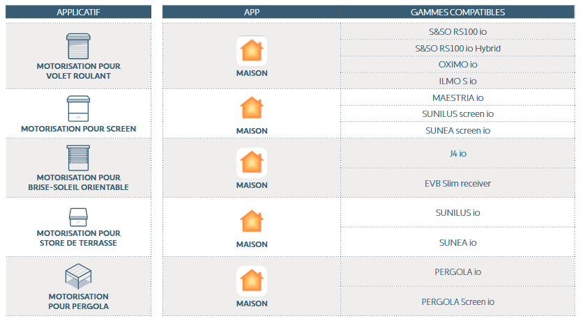

N’étant pas équipé en matériel Somfy, je ne pourrai t’aider précisément pour ton problème, mais pour un proche je m’étais renseigné pour savoir quel moteur Somfy était comptabile HomeKit à travers le kit de connectivité.
Tu trouveras ici la liste des équipements de la gamme IO compatible HomeKit à travers ton kit de connectivité (page 7).
En image :
Si ce sont des moteurs RTS, alors effectivement ils ne remontent pas par HomeKit. HomeKit n’est compatible qu’avec des VR avec retour d’état (fermé/ouvert) ce qui n’est pas le cas des VR RTS.
Dans votre cas, avec le kit de connectivité, pas le choix il vous faut utiliser l’intégration Overkiz en sélectionnant « Cloud API » avec vos identifiants Somfy
Les IO d’ouverture comme les portes de garage ne fonctionnent pas non plus avec Homekit
