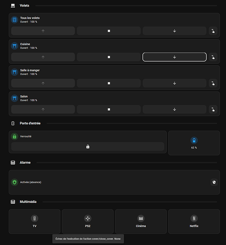

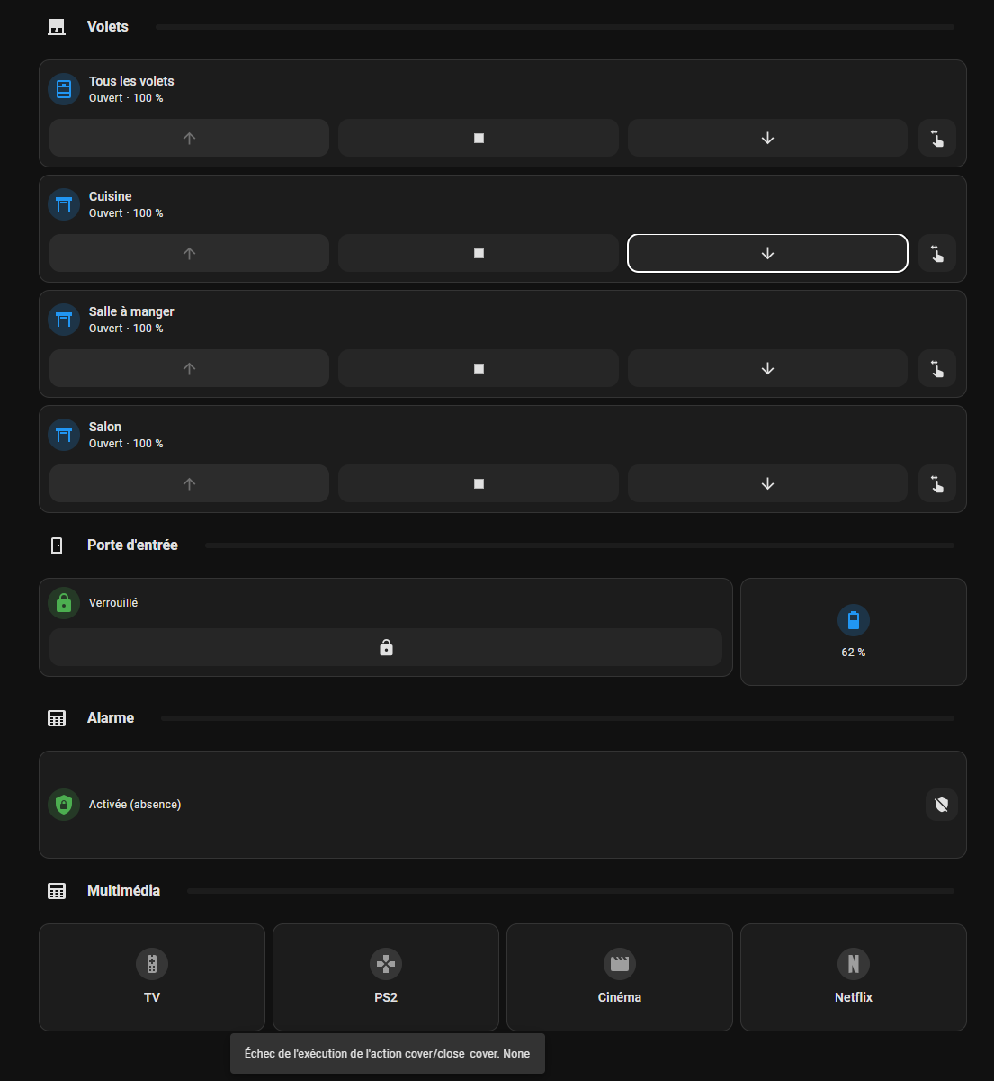

Ce matin, les volets réagissent mais j’ai toujours ce message :
Echec de l’exécution de l’action cover/close_cover. None

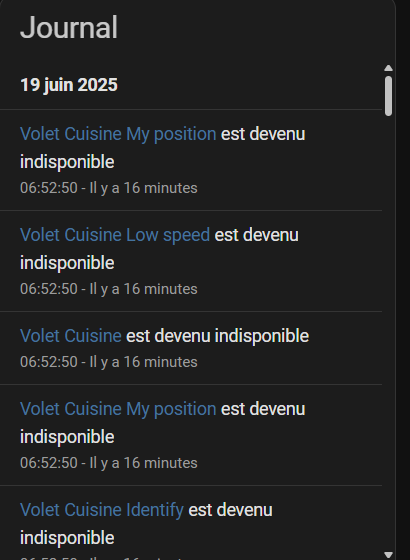

Hier soir, je voulais fermer mes volets mais HA indiquait que les volets étaient déjà en position fermée
J’ai supprimé l’intégration overkiz et je l’ai réinstallée via api local en regénérant un token sur mon compte somfy
En local, mes volets fonctionnent mais je n’ai pas tous mes appareils (somfy protect, radiateurs Atlantis)
via le cloud, je récupère tous mes périphériques mais les volets déconnent. Toujours le même message
