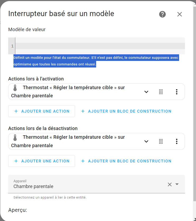

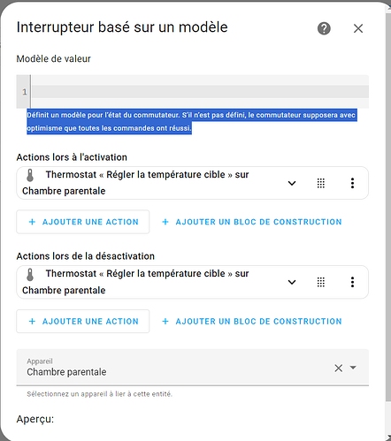

Re,
Est ce que de la, on met on/off ou est ce que l’on peut mettre comfort et away ?
Je n’arrive qu’a mettre une T° cible.
Pourquoi tu veux mettre une température cible ici ? C’est ton thermostat qui gère la température via les mode de chauffage que tu lui as programmé.
Il sert a quoi ce switch ?
C’est le switch virtuel créé de mon climate.xxxx
Tu as une température sur ton climate.xxxx ? Il me semblait t’avoir montré d’utilisé confort et off dans ton switch. A moins que Youri ai trouvé une autre methode ?
oui.
Moi je veux regler mon switch que avec comfort ou away
Oui donc tu fais comme je t’ai dis plus haut.
