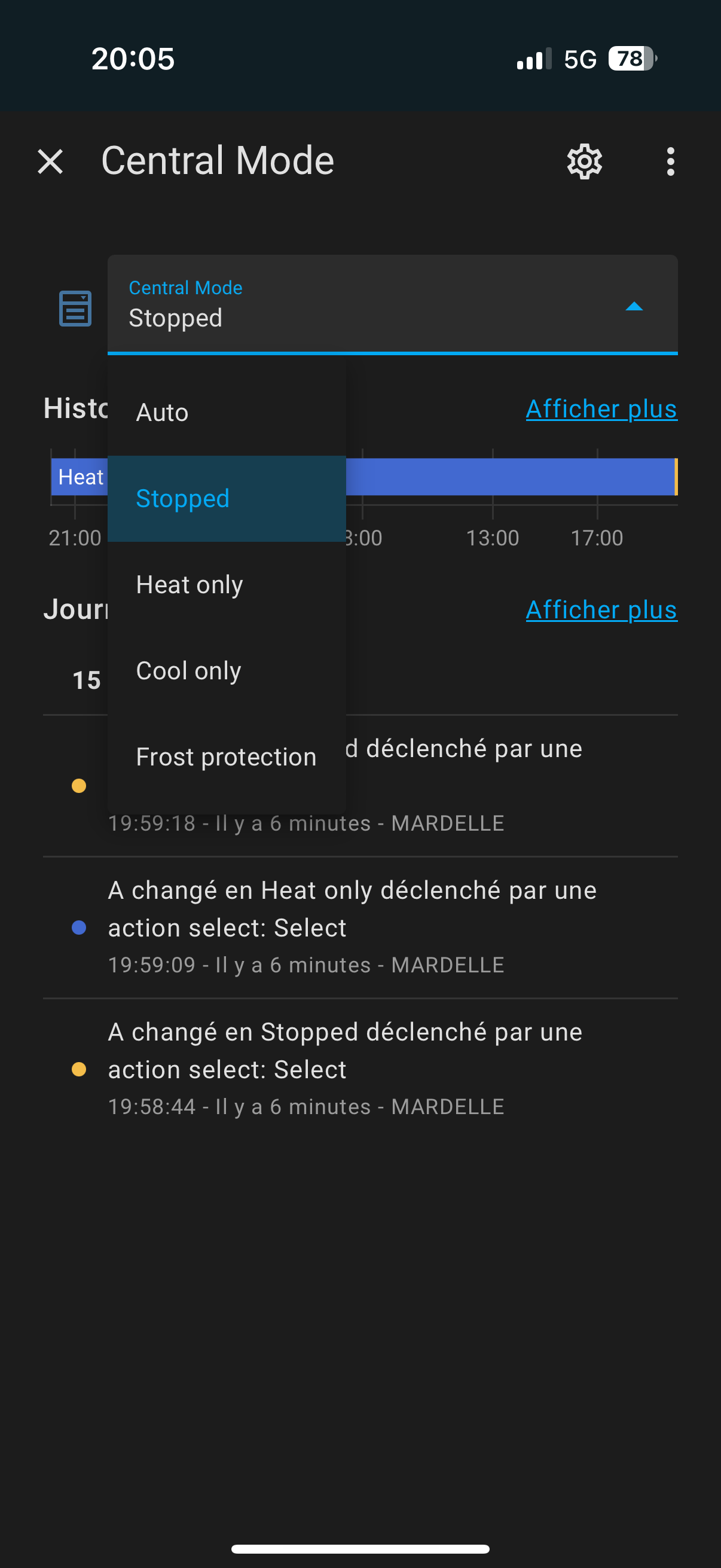

Pour le stop tu peux le faire via l’entité de mode du Vtherm Central mais pas les preset

Donc ca existe nativement. Il faut que tu créées une configuration centrale. Tu auras un bouton pour couper tous les Vtherms. La doc est là : versatile_thermostat/documentation/fr/feature-central-mode.md at main · jmcollin78/versatile_thermostat · GitHub
