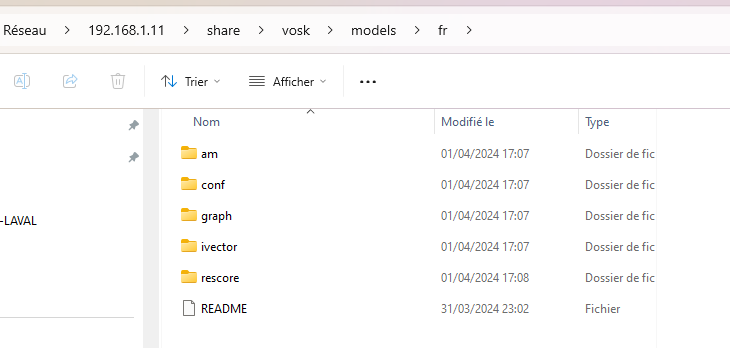

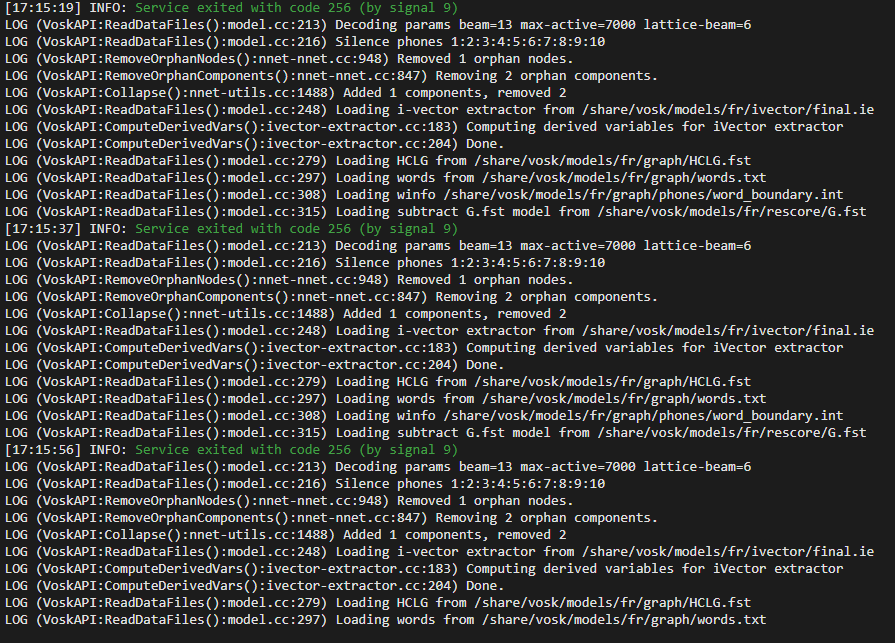

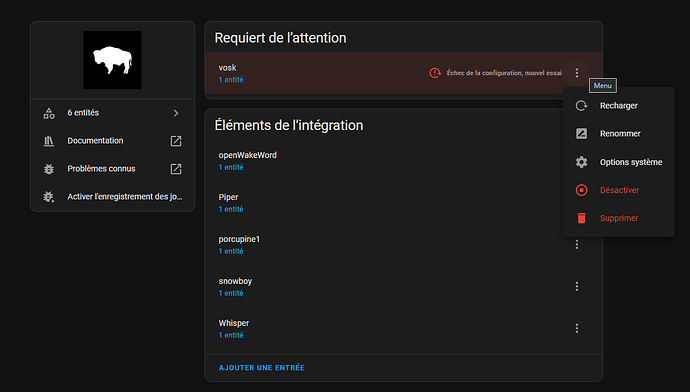

jai copié les fichiers dans share / vosk/ models fr et depuis j'ai les logs suivants et echec de la configuration dans wyoming. Un truc à faire en plus?
As tu déjà essayé sans installer de fichier vosk personnalisé ( pas de dossier vosk dans share) ?
Si tu indiques fr dans la conf de vosk, il chargera automatiquement un modèle fr de base.
Le dossier share/vosk permet d’utiliser des modèles plus larges
je viens de tester: j’ai arrété vosk, supprimé le dossier complet dans share puis j’ai démarré vosk, il démarre rapidement et est fonctionnel. J’ai régardé il est bien configuré en fr dans configuration.
Le modele que j’avais mis dans share est vosk-model-fr-0.6-linto-2.2.0, peut être trop gros?
Je suis sur une HA yellow 2GB RAM, 32GB
2 GB de RAM c’est insuffisant pour des modèles larges
ah ok, c’est bête ça, je pensais que ça passait. Tant que j’y suis autre question, sur microphone assist, dans configuration mon micro est bien sélectionné mais ça ne pas l’air de fonctionner, il y a il un moyen de le tester?
