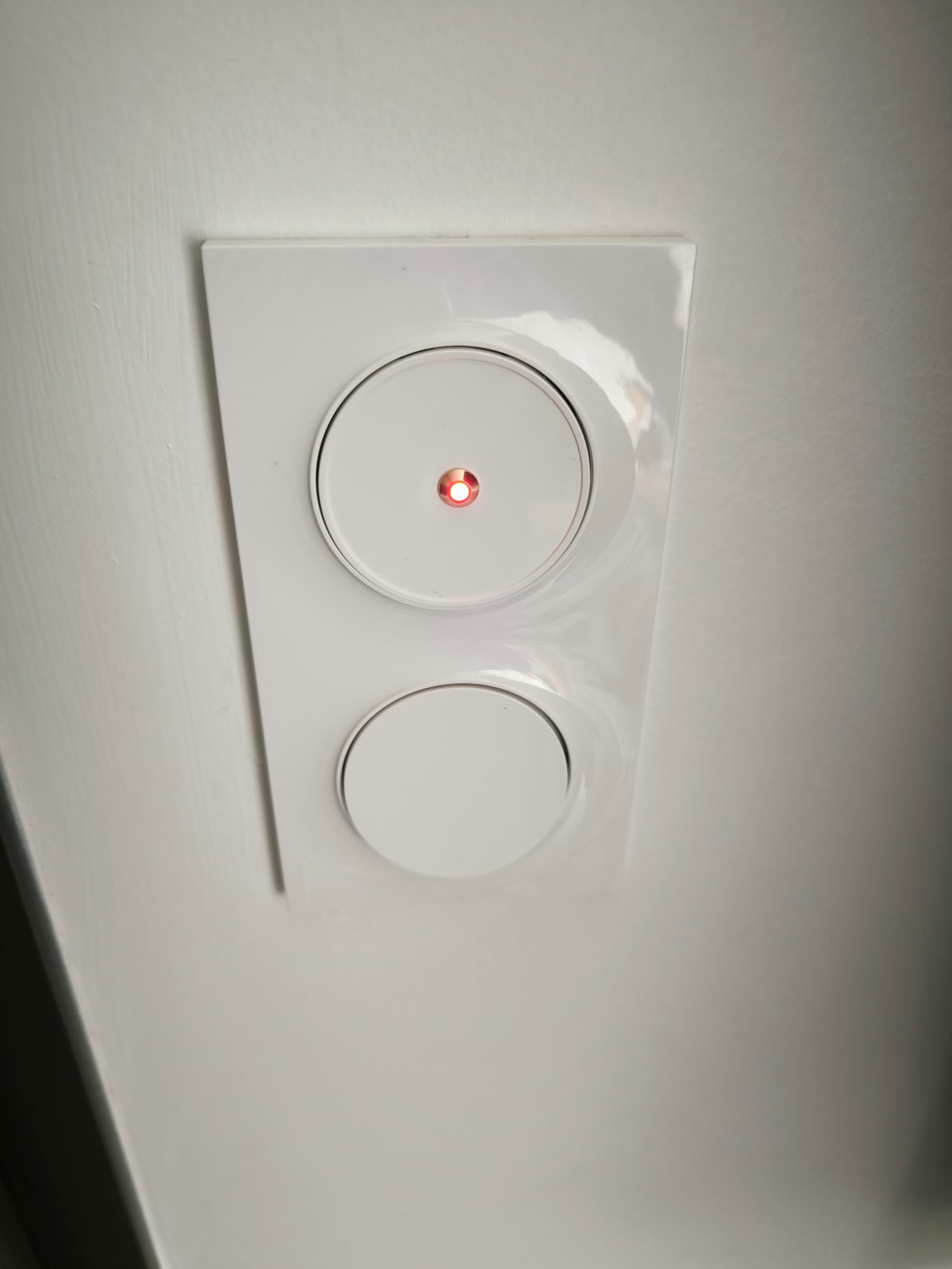

J’ai eu besoin de faire la même chose.

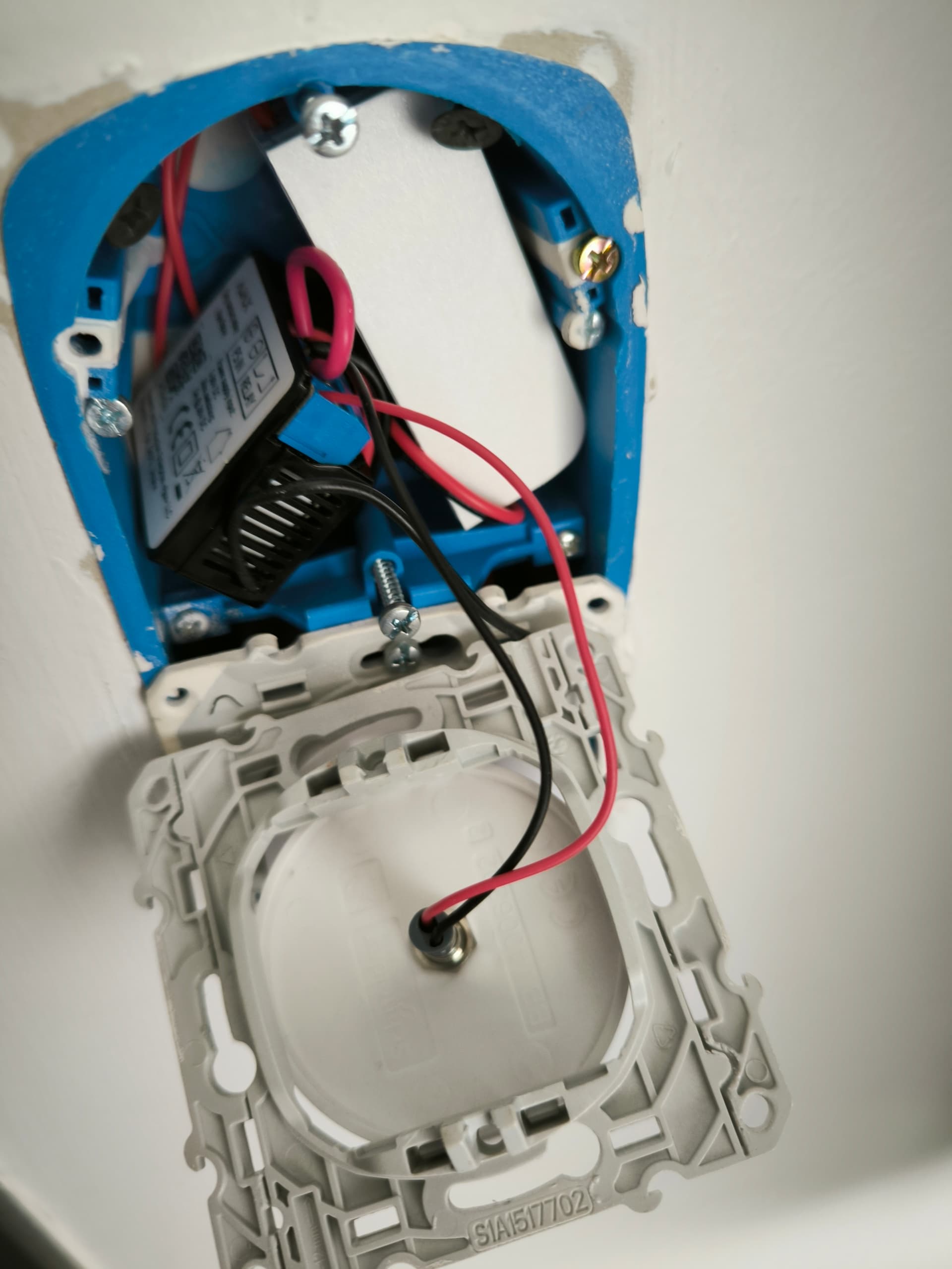

Derrière une boîte d’encastrement, une alim 220v/12v, un relais Ajax 12v : ALARME AJAX RELAY - MODULE DOMOTIQUE CONTACT SEC et un voyant 12v.
Indépendant de la domotique, marche en autonomie avec l’alarme Ajax.
