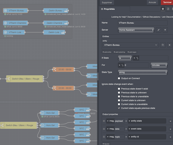

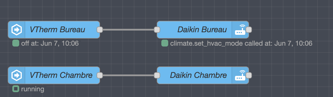

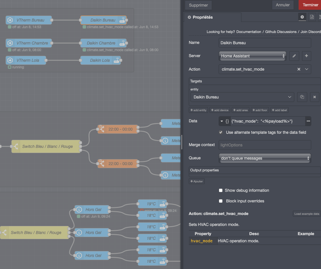

J’ai fait un patch sous nodered pour traiter ce probleme…

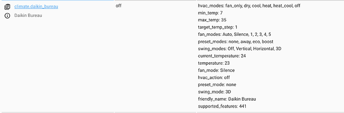

@Yoyouri Voila les attributs du Daikin mais cela reste tres classique:

Peux tu expliquer ce que fait ton patch ?
Je n’ai pas nodered, je verrai pour faire une automation

Donnes moi les attributs du climate qui pilote la Daikin stp (pas le VTherm mais le sous-jacent du VTherm). Tu devrais voir ‹ heat, cool, off › au moins. Ecrit exactement comme ça.

voila les attributs du daikin :
hvac_modes: fan_only, dry, cool, heat, heat_cool, off
min_temp: 7
max_temp: 35
target_temp_step: 1
fan_modes: Auto, Silence, 1, 2, 3, 4, 5
preset_modes: none, away, eco, boost
swing_modes: Off, Vertical, Horizontal, 3D
current_temperature: 23
temperature: 23
fan_mode: Silence
hvac_action: off
preset_mode: none
swing_mode: 3D
friendly_name: Daikin Bureau
supported_features: 441
Le Nodered ne fait rien de plus que ton module c’est ce qui est incomprehensible …
Il detecte le changement sur le Vtherm en cool par ex et le repasse au daikin. La différence c’est que cela fonctionne …
Ce que je peux te dire, c’est que sans cela quand je passe sur coll au niveau du vtherm, le volet du split de la clim s’ouvre et se meferme tout de suite. Coté entité daikin sur HA il reste eteint, et coté vtherm il reste sur cool.
@Arnaud_69 Il ne fait rien de compliqué:
Je récupere les changements de l’entité vtherm :
Et je la répercute au sous jacent (Daikin): avec la methode climate.set_hvac_mode et le mode issue du vtherm:

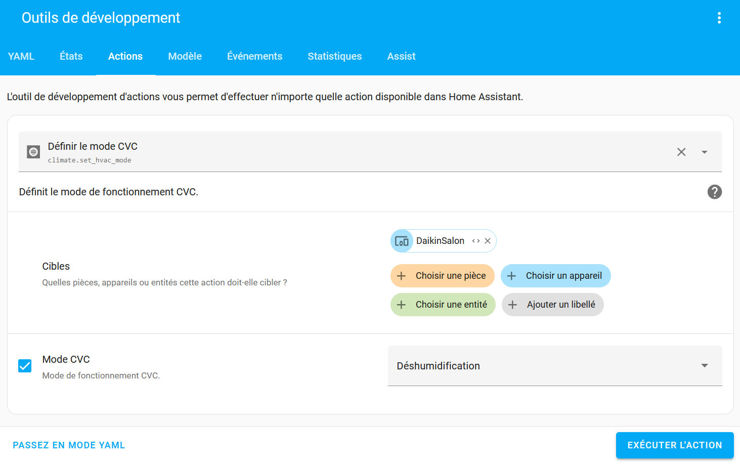

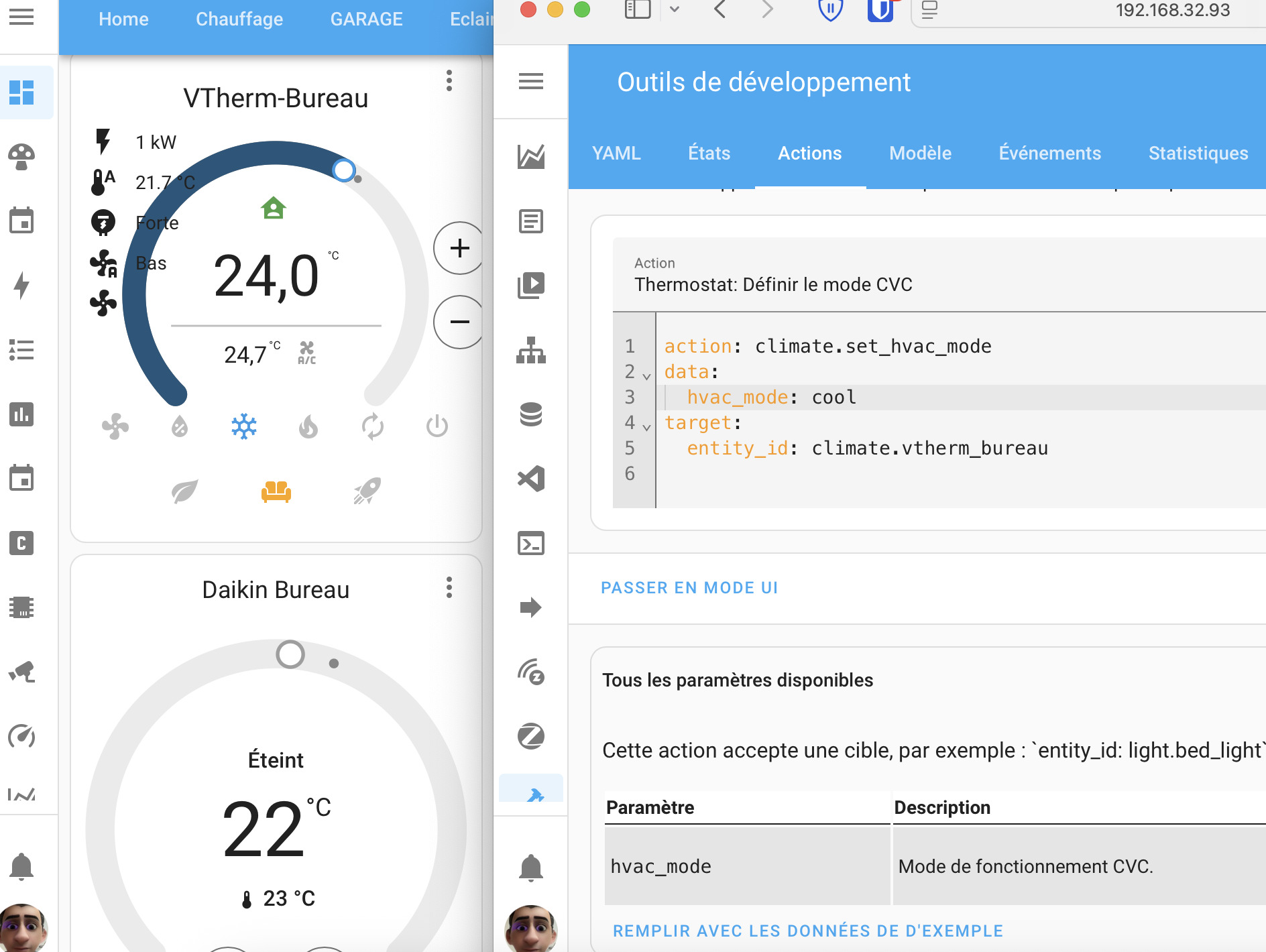

ok. Curieux. Tu peux essayer dans Outils de dev / Action de faire les set_hvac_mode à la main stp ?
Tu l’éteins, tu l’allumes, et tu vois si ca fonctionne et si tu trouves un paramètre qui « fait » marcher.
@Jean-Marc_Collin c’est pareil:
C’est pareil ? Ca marche ou ca marche pas ?
Non ça ne marche pas : quand je mets le vtherm sur cool le daikin reste arreté (cf screenshot)
ok, c’est donc que l’intégration Daikin ne répond pas bien aux commandes hvac_mode. Ca mérite un ticket d’anomalie sur les rédacteurs de l’intégration. Tu ne devrais pas être le seul.

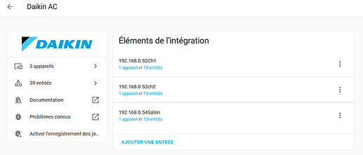

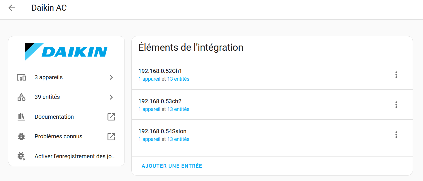

Bonjour @Jean-Marc_Collin ,
Pour ma part, je suis avec Daikin Stylish, et avec l’intégration Daikin AC

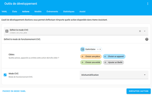

J’ai fait le test demandé dans l’onglet action :
J’ai l’application Onecta sur ma tablette sous les yeux.
Lors de l’envoi de set_hvac_mode, je vois la climatisation s’ouvrir, et l’application montre bien le mode souhaité (ici déshumidification, car je ne me sers pas de ce mode d’habitude :slight_smile: )

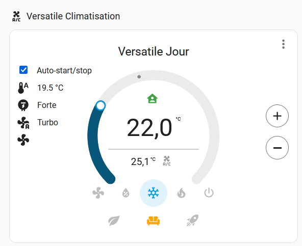

Je viens d’allumer VTherm en mode froid : la climatisation bouge puis se referme de suite.
VTherm indique qu’il tourne :
