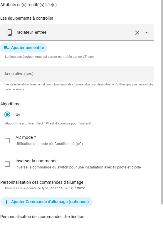

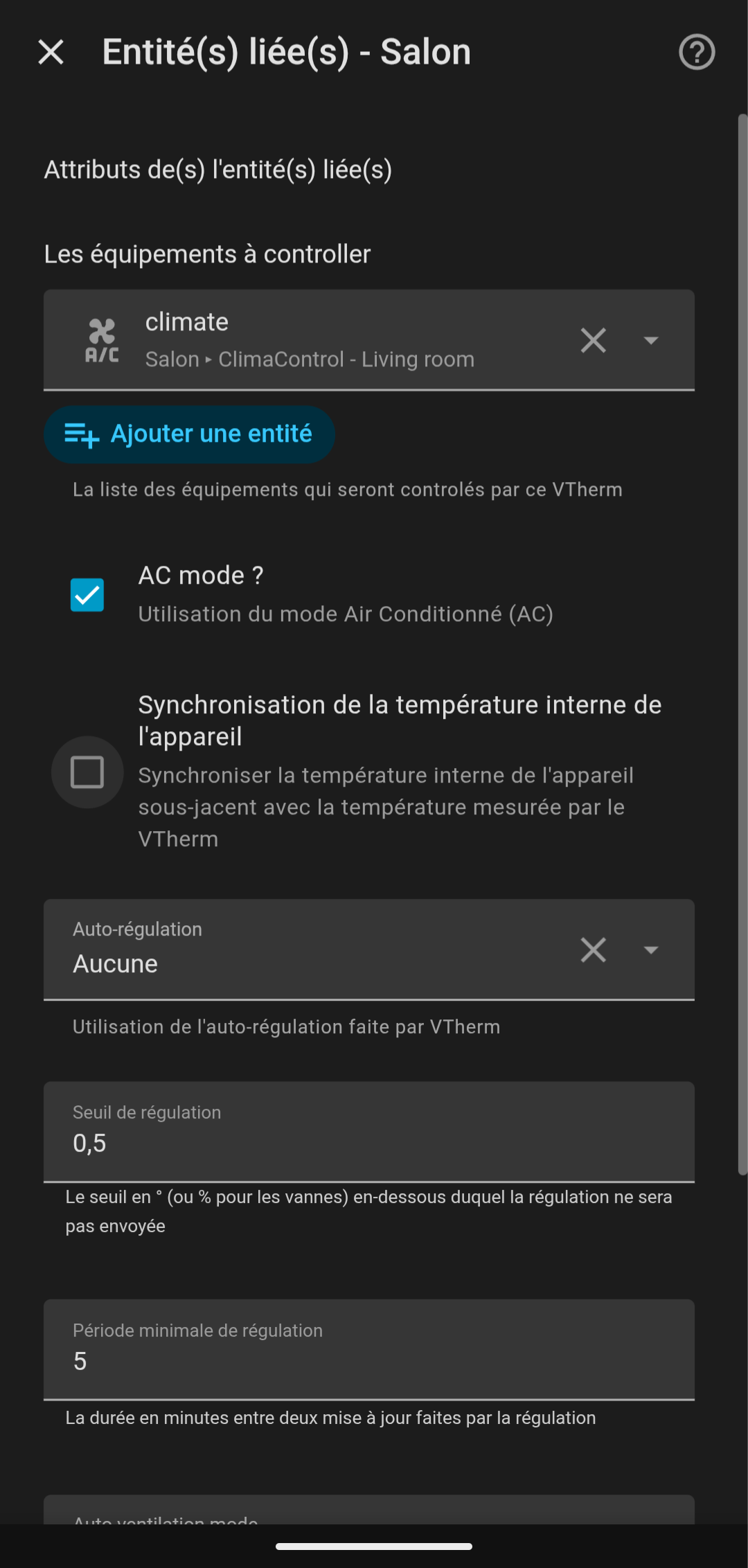

Mais une fois installée via HACS impossible de la trouver sur mes VTherm.
Je n’ai pas l’option algorithme. Il faut activer une option quelque part pour voir cette configuration ?
Ou bien est-ce parce que cela ne fonctionne que sur les chauffages et non pas sur les réversibles ?
oui ca ne fonctionne que sur les over_switch, over_valve et climate_over_valve, mais pas sur les climate.
C’est comme pour TPI.
La liste des algos est dans underlying, si tu n’a pas l’option TPI, tu n’auras pas les autres algos pluginisés non plus.

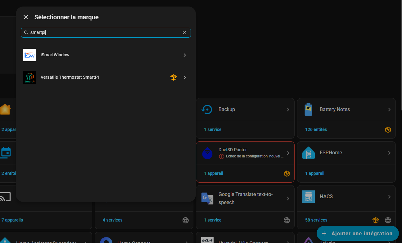

Je n’ai pas smartpi qui s’affiche dans les options :
dans custom components j’ai bien smartpi :
@Nico61
Il faut ajouter l’integration dans home-assistant.
Ah ok c’est bon. Merci de l’info, je pensais qu’il y avait juste besoin de la télécharger via HACS

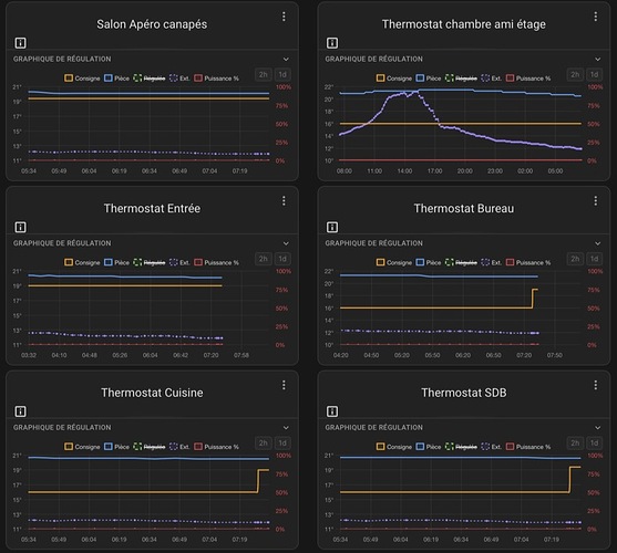

Hésitez pas à partager ici vos graphiques de régulation, j’ai surtout testé sur mon install et sur des simulateurs. Ça m’intéresse de savoir comment ça fonctionne.

Il fait trop beau dans le sud pour tester le chauffage mais en attendant le tsunami voici tout de même une copie d’écran de l’affichage avec les graphiques de régulation.

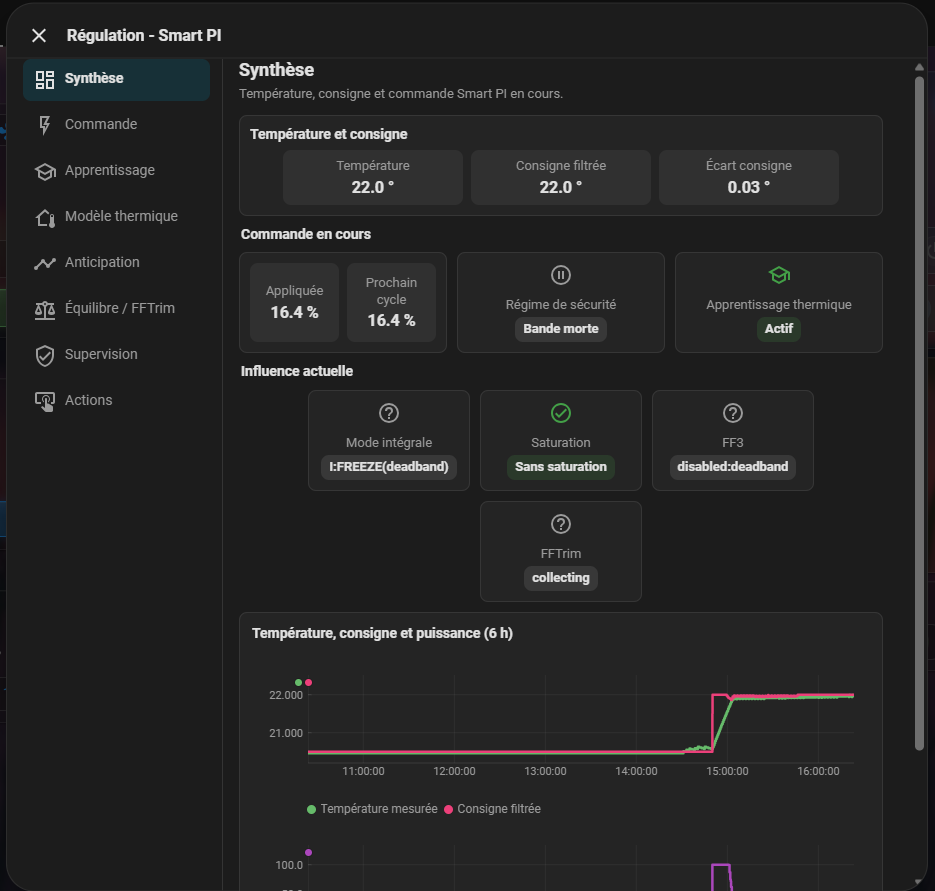

Petite question : comment fait on pour afficher les graphiques ?

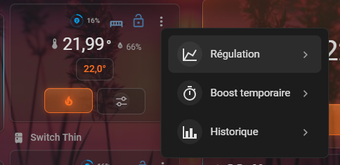

Pour voir les graphiques il faut que tu sois en version 10 et que tu installes le plugin vtherm-SmartPI.
Ouverture et fermeture de la fenêtre en cliquant (voir image ci-dessous).

J’ajouterais qu’il faut penser à activer la fonction correspondante dans la config de la carte.
En mode graphique, dans la section “pour tous les thèmes” :
2026-05-06 14_25_04-Climat – Home Assistant — Mozilla Firefox
En mode YAML :
show_regulation_chart: true
