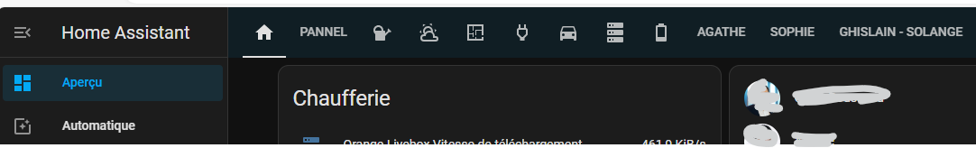

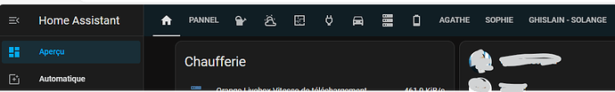

Pour chaque utilisateur, tu peux créer un (ou plusieurs) dashboard specifique (la liste des dashboards apparaît en haut).
Si pour un utilisateur donné, tu ne donnes accès uniquement à « son » dashboard, son application affichera ce dashboard par défaut.
Par exemple, chez moi, pour moi en tant qu’adminiatrateur, je vois le choix ci-dessous:
Mais l’utilisateur AGATHE ne voit que le dashboard AGATHE car c’est le seul auquel elle a accès.

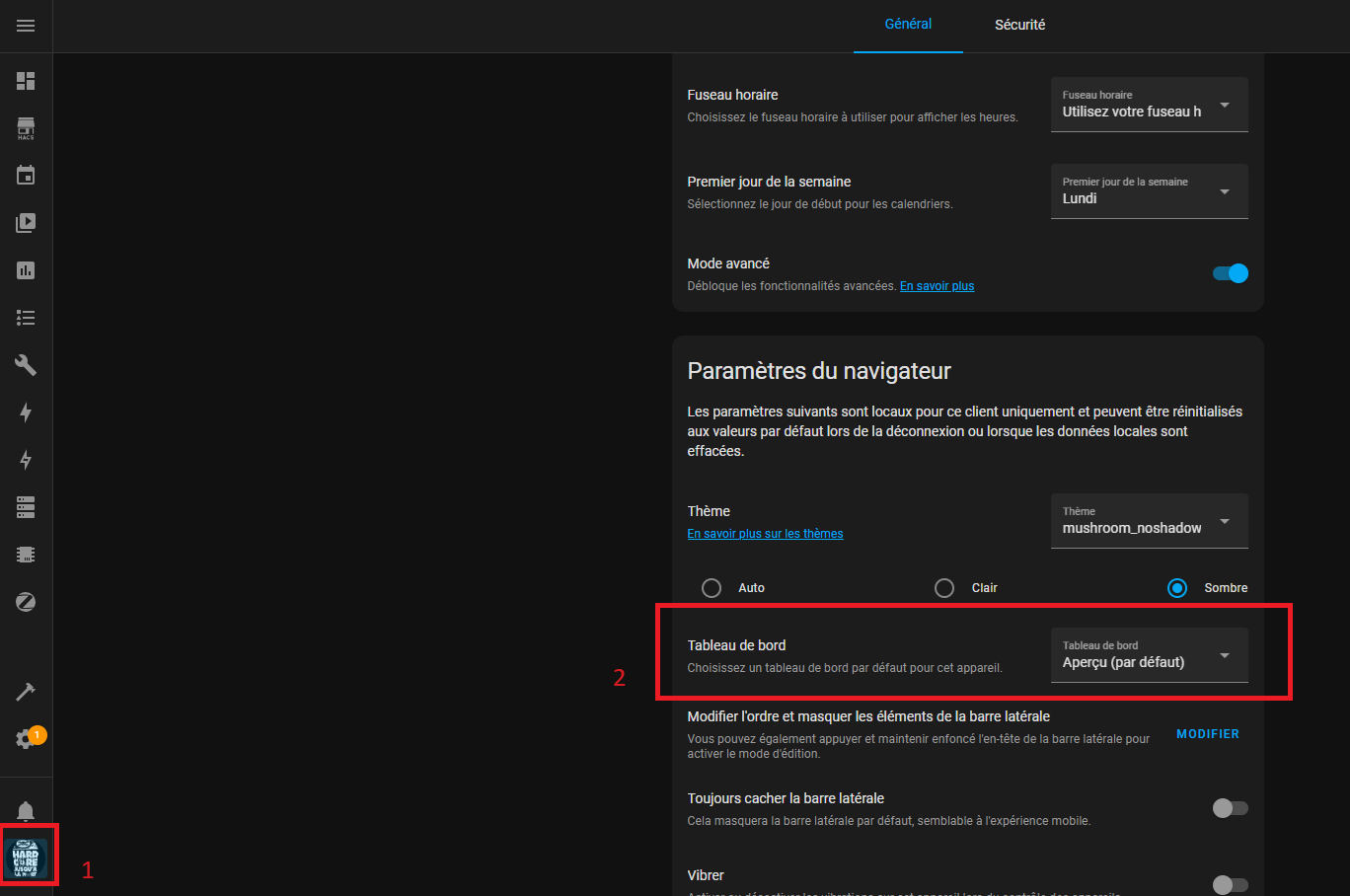

pour choisir le tableau de bord par défaut pour l’utilisateur, faut aller dans ton profil utilisateur et choisir le Dashboard.
Merci Gilles, c’était mon approche, mais cela ouvre par défaut malgré tout Aperçu.
Oui, ça ouvre Aperçu. Mon approche est différente:
- je n’ai qu’un seul seul dashboard (Aperçu) pour tous les utilisateurs
- dans ce dashboard, j’ai plusieurs vues. Certaines sont accessibles à tous, certaines sont spécifiques à chaque utilisateur.
C’est de cette façon que je gère les vues spécifiques pour chaque utilisateur. Par exemple, j’ai une vue NSPanel, qui est la seule vue accessible à mes NSPanel Pro. Quand j’ouvre HA sur les NS Panel, c’est donc cette vue qui s’ouvre par défaut. J’ai du coup aussi caché la liste à gauche.
Les deux façons arrivent au même résultat. Le seul avantage que je vois à ma méthose est de pouvoir avoir des vues partagées pour tous les utilisateurs, sans avoir à les dupliquer.
