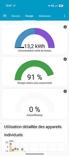

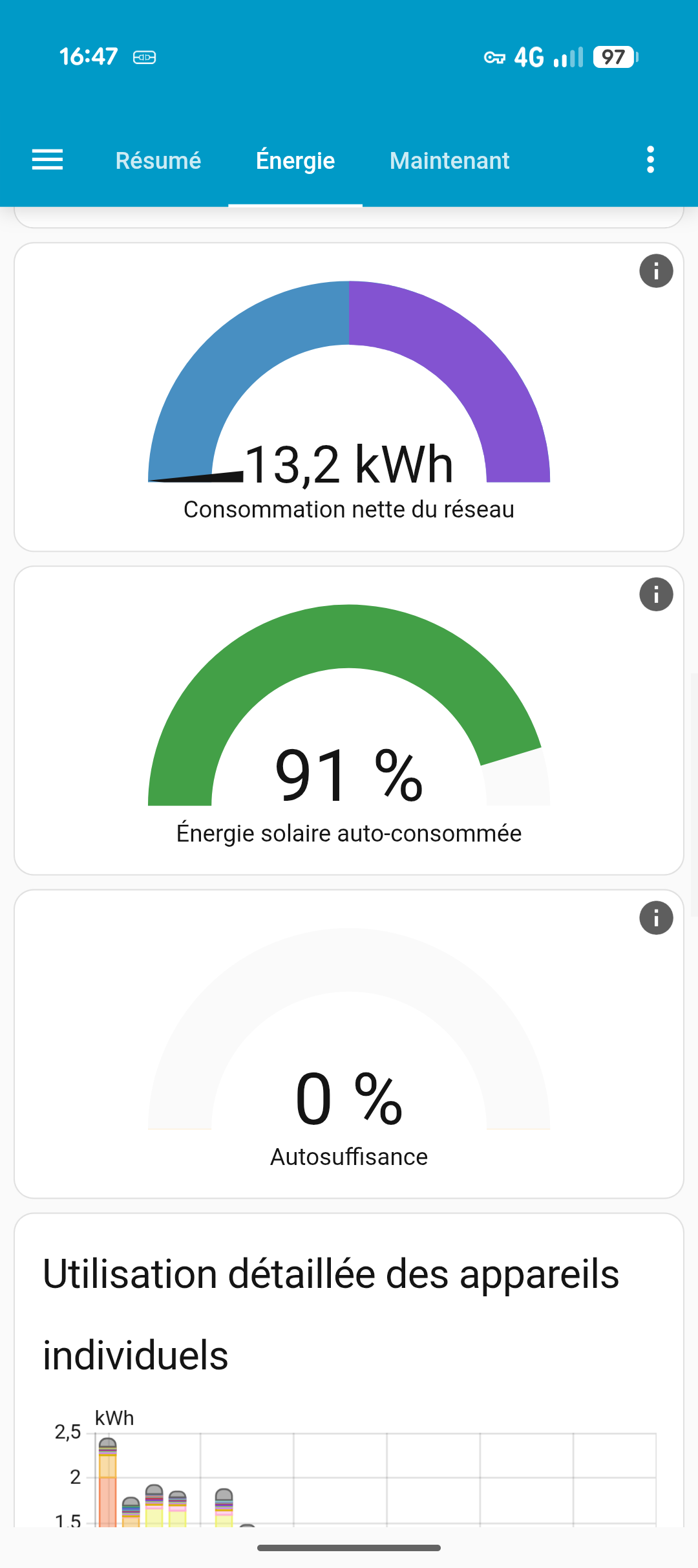

L’autosuffisance du module énergie reste bloquée à 0%, malgré le fait que toutes les mesures de consommation edf et de production solaire soient bien affichées.
Ci-jointes quelques copies d’écrans
Auriez vous une piste svp ?
Merci.

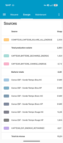

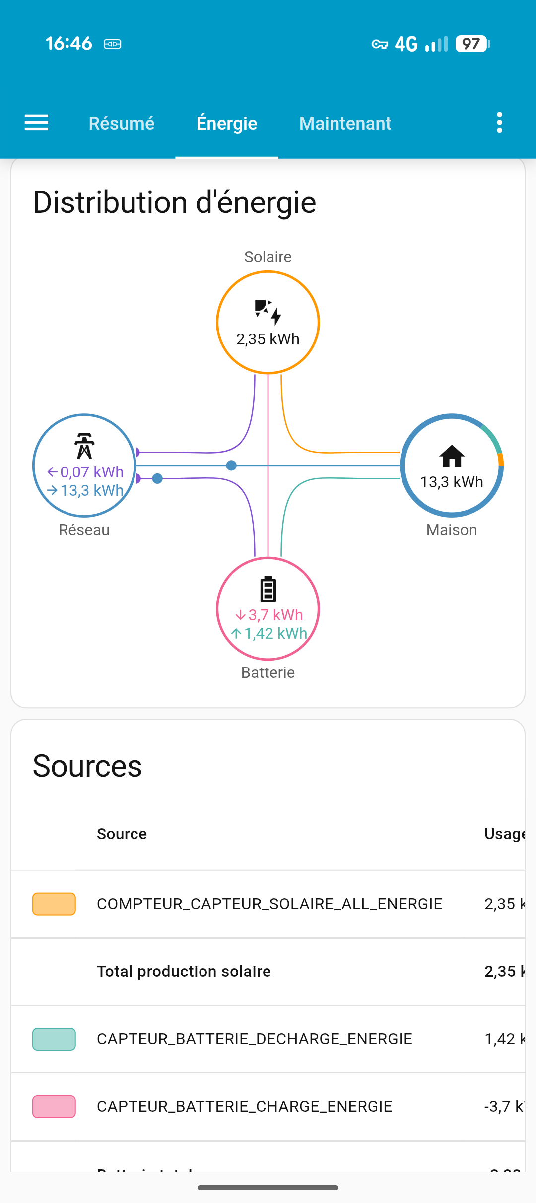

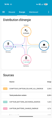

soit ta config du dashboard énergie n’est pas bonne, soit c’est ok et tu es vraiment ) 0%
Mais en tout cas les chiffres semblent s’équilibrer tu consommes autant pour ta maison que tu soutires du réseau… donc 0% d’autosuffisance semble correct.
Cette valeur c’est le ratio entre ces 2 capteurs.
