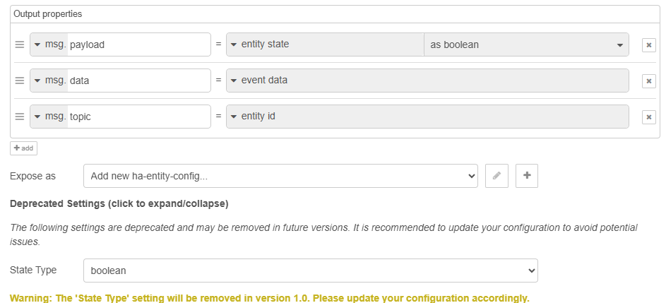

Warning: The 'State Type' setting will be removed in version 1.0. Please update your configuration accordingly

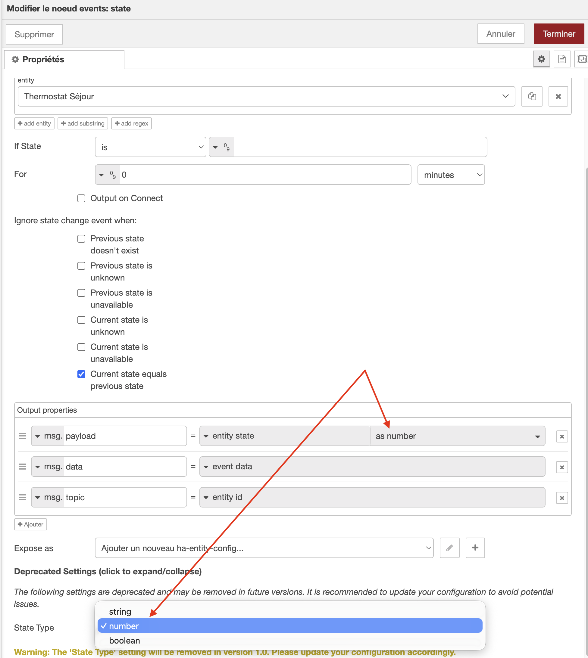

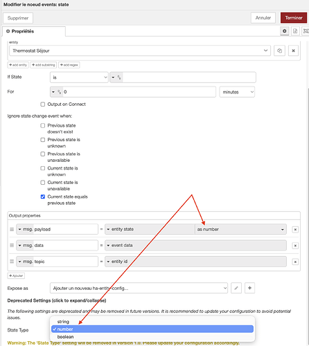

Suite à ces messages d’alerte, j’ai suivi ce post pour essayer de régler le problème dans plusieurs nœuds mais le message d’alerte persiste.
Avez-vous une explication plus claire ?
Dans le nœud Thermostat Pilote RAD Séjour par exemple, j’ai remplacé number par string mais je perds la valeur du payload.
Merci d’avance pour votre aide,

Si j'ai bien compris le changement, le state type, sue tu as en bas, c'est ce que tu avaid dans ton noeud. Celui-ci disparaitra et est remplacé par le sélecteur de type dans la config du msg.payload.
Donc il faut copier la valeur de ce champ:
Vers celui-ci...
Sais tu ce que tu avais au début dans ces 2 champs ?
Parce que j’ai un warning avec number et j’essaie de le corriger !
C’est un peu tordu comme message et difficile à comprendre.
  • si je mets number aux deux endroits, j’ai NaN comme msg: payload de entity state, mais le changement d’état de comfort à standby est bien répercuté dans le node suivant.
    Par contre, le message warning ne disparaît pas de la liste des warnings.
  • si je mets string aux deux endroits, le message disparaît mais rien ne se passe au changement d’état.
Je ne m’attendais pas à ce que ce warning puisse disparaitre. Ça semble affiché sur tous noeuds « state »
Il y a quand même quelque chose qui cloche, non ?

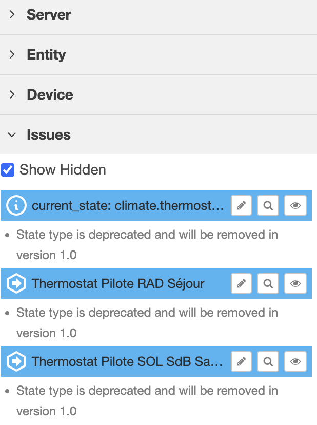

Idem, je ne comprends pas comment faire disparaitre ces messages d'erreurs après avoir effetué une correction, exemple:
J'en ai 132 à corriger et si je ne peux pas correctement organiser le suivi de ce qui reste à faire ça va être bien difficile.
Y'a-t-il un moyen de considerer la correction et faire retirer l'erreur de la liste?

Soyez prudent jusqu’à ce que l’on obtienne une explication claire sur ces warnings. Il semble que le fait de ne pas en tenir compte pour le moment ne soit pas un problème. Sinon, vous risquez de ne plus voir fonctionner vos entités…
