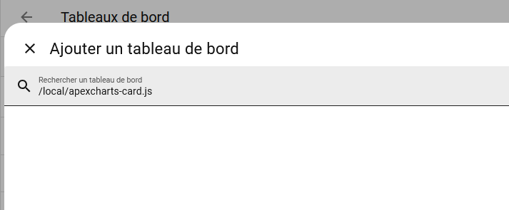

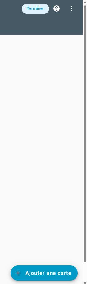

j’ai tenté de suivre l’installation:
j’ai copié le fichier JS dans le dossier config/www de mon docker HA mais je n’ai rien qui apparait à l’étape d’ajout:

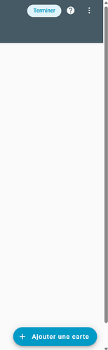

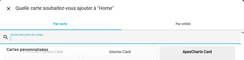

Tu essaies d’ajouter un tableau de bord, là. La carte Apexcharts-card est une carte que tu dois ajouter à un tableau de bord existant.
Tu la trouveras vers le bas de la liste après avoir cliqué sur “Ajouter une carte”

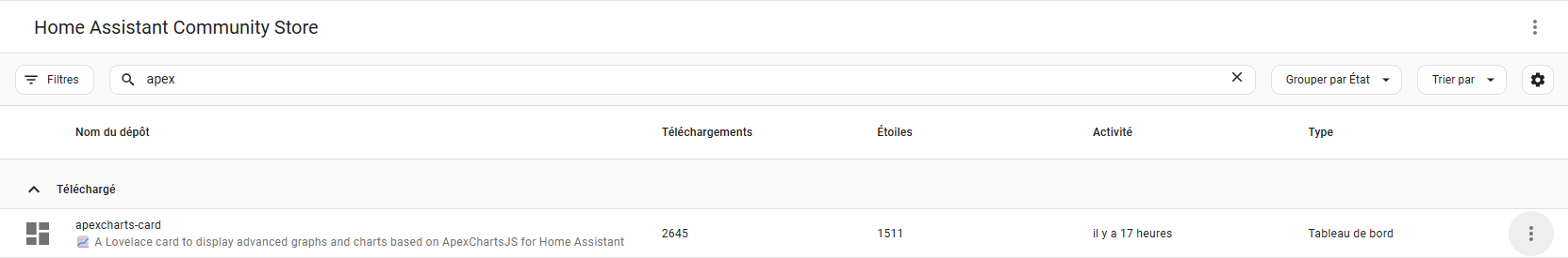

Pour l’installation, l’idéal est de passer par HACS
installe HACS, puis installe la carte apex-chart de HACS. Ca s’occupe de télécharger les fichiers et configurer la ressource automatiquement.
En manuel, tu te prends trop la tête.

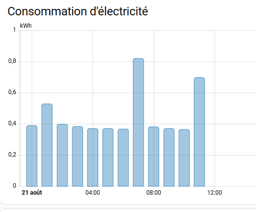

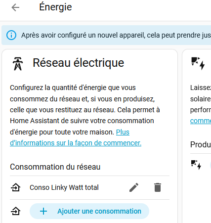

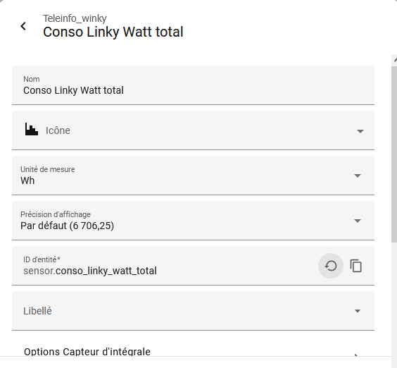

entre temps, ayant ajouté l’entitée “capteur intégrale Riemann”, j’ai l’index qui est apparu en choix dans le dashboard Energie:
et à priori le graphique correspondrait à ma conso kWh…
est-ce bon ? pas besoin du graphique personnalisé dans ce cas ?
une question tout de même:
sur le capteur d’intégral, l’unité est en Wh. Pas le choix de mettre en Watt…
est-ce logique ? pour moi cela représente un cumul de Watts seulement

Ton capteur est la quantité cumulée d’énergie sur une période de temps (depuis la création de cette entité). L’intégrale sert à prendre la valeur de puissance instantané (W) de ton entité de départ et l’intègre dans le temps => Wh

et donc c’est bon vis à vis du dashboard Energie de HA ?
Oui tu as ce que tu as “consommé” par heure. Si tu veux quelque chose de plus fin (mais hors tableau énergie), tu as des cartes adaptés citées plus haut.

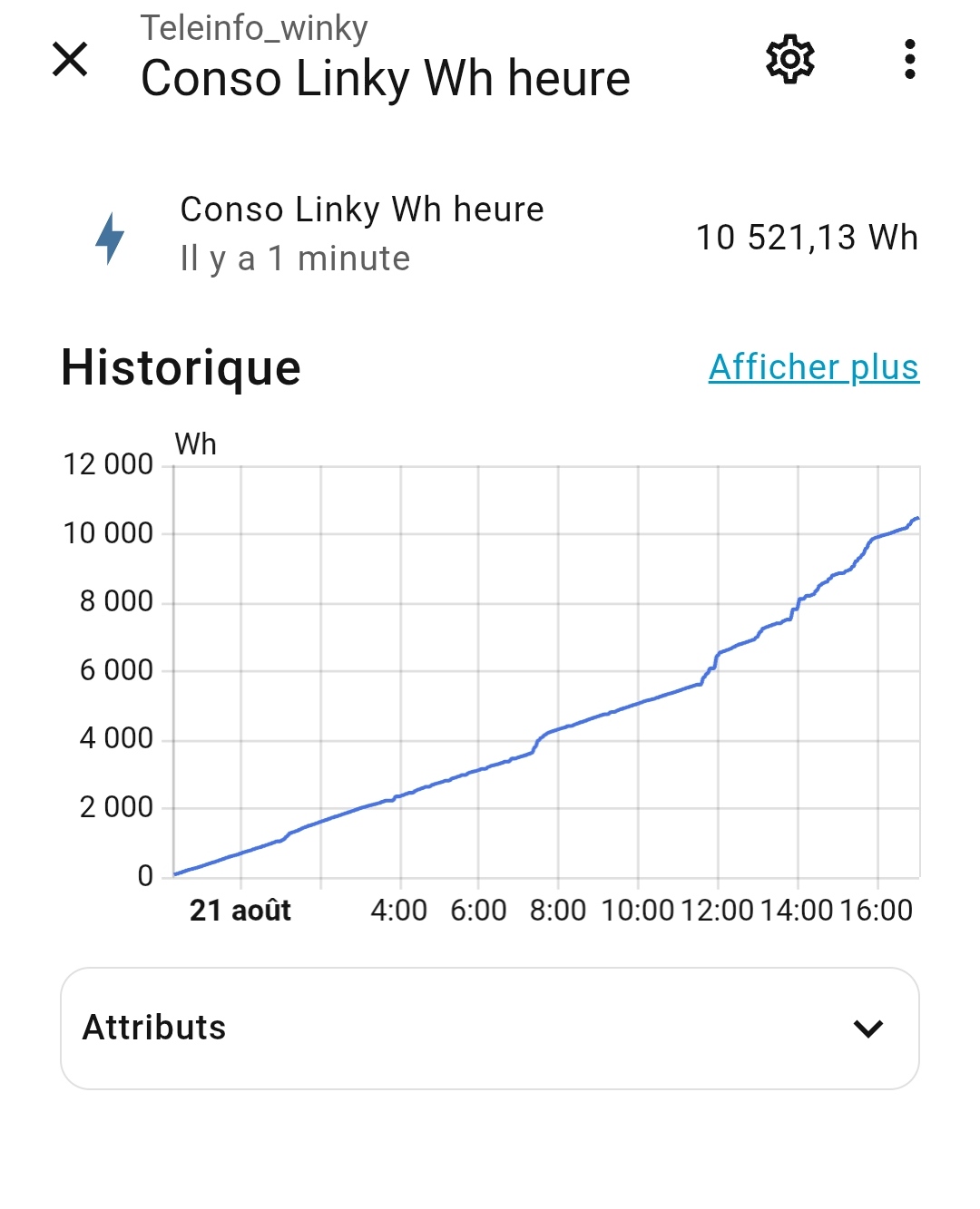

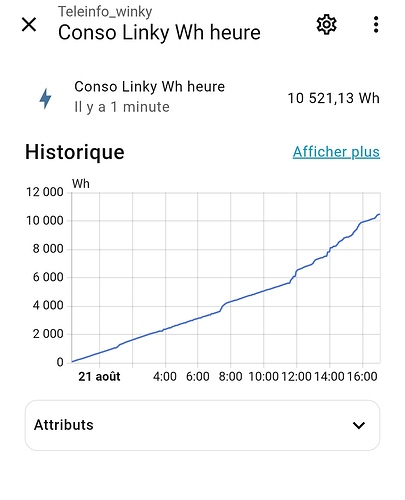

Je reviens sur l’entité capteur d’intégrale :
Je pensais que cela allait me fournir une valeur en Wh (ou kWh), mais là j’ai un cumul qui se fait et non un calcul par heure:
Comment s’y prendre pour obtenir un calcul à l’heure ?

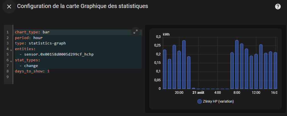

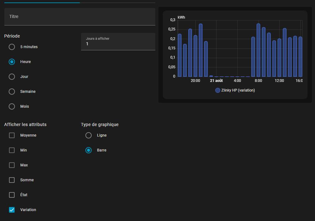

avec la carte graphique des statistiques ( inclus dans HA )
type: statistics-graph
  - sensor.0x00158d0005d299cf_hchp
chart_type: bar
period: hour
stat_types:
  - change
days_to_show: 1
logarithmic_scale: false

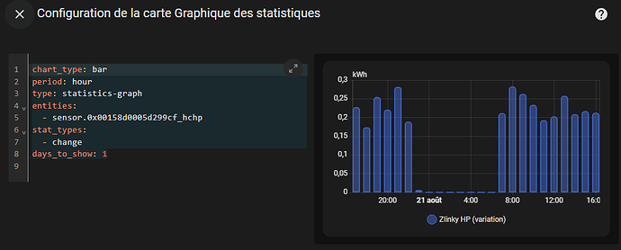

ca revient à avoir le graphique dans le dashboard Energie…

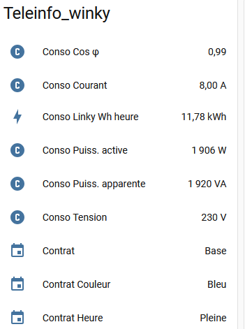

je voulais avoir la valeur Energie kWh ici avec le reste des données du Linky:
l’entitée s’est bien greffé dans la liste, mais son calcul n’est pas correct
C’est totalement normal d’avoir un “cumul” en kWh une somme de riemann c’est un peu l’équivalent de ce qu’affiche ton compteur électrique.

Oui je voudrais juste la conso de la dernière heure d’affiché dans mon objet Linky avec les autres données.
Donc comme dis plus haut tu créé ton compteur de service publique en suivant les paramètre que tu veux et tu le place dans ta carte entité.
